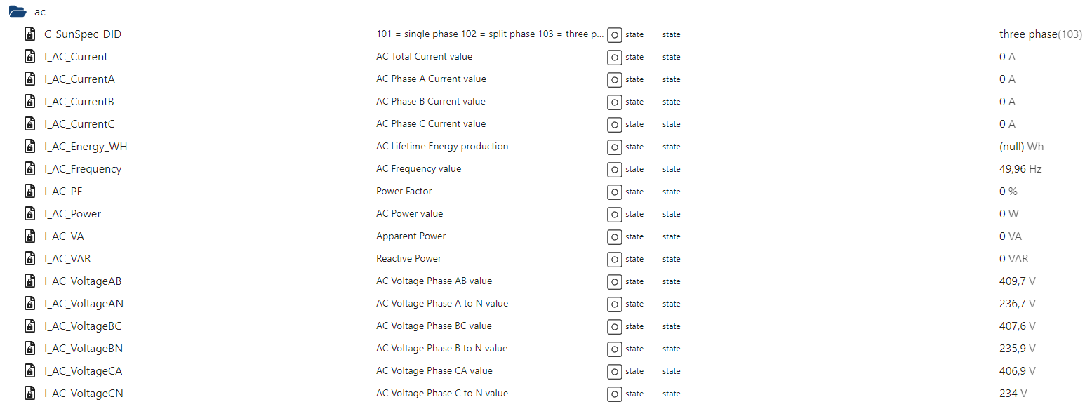

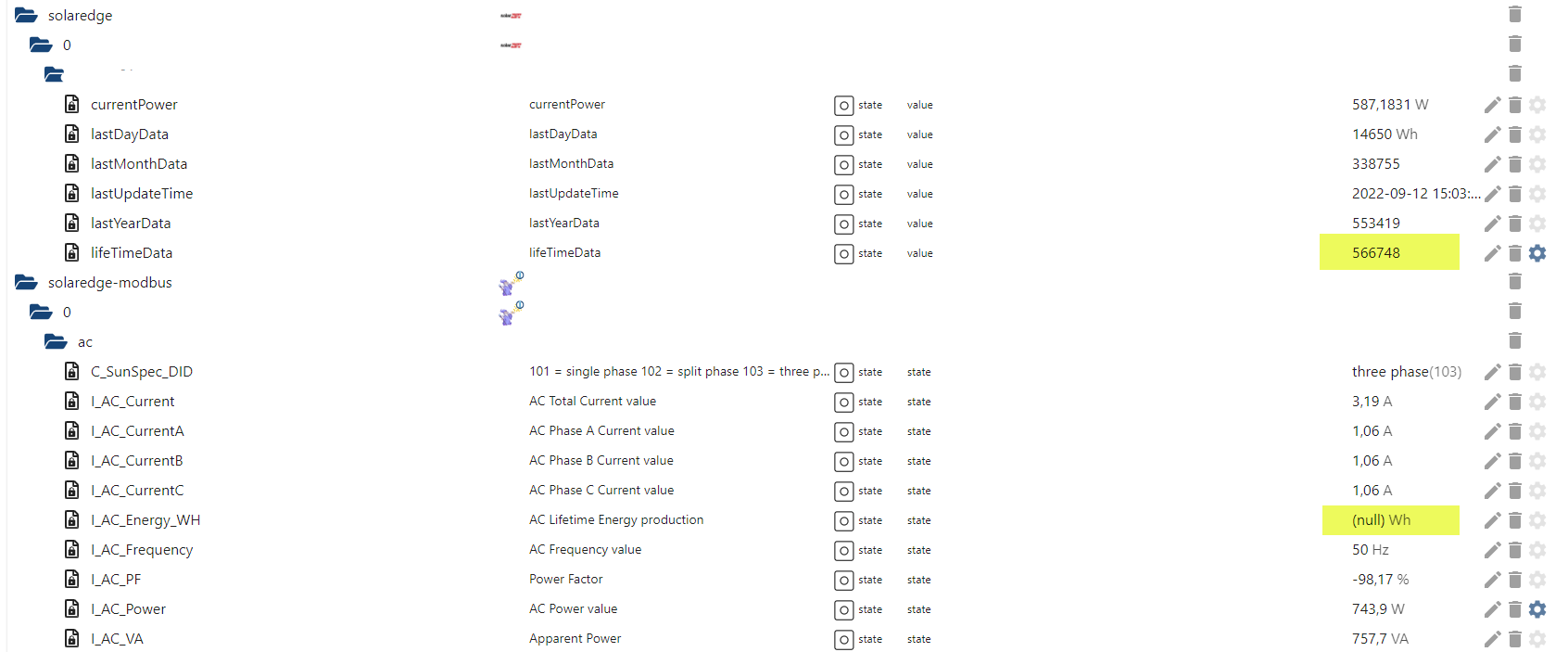

    Hallo!
    Ich habe heute den solaredge-modbus Adpater installiert. Werte werden auch ausgelesen, jedoch fehlt mir dort der Wert für die gesamte Energieproduktion. Der Datenpunkt wurde vom Adapter angelegt, es wird aber nichts eingetragen.
    Über den Solaredge-Adapter wird mir dieser Gesamtwert angezeigt (allerdings ist dieser über die api-Schnittstelle nur alle 15 Minuten abfragbar, und somit nicht ganz aktuell).
    Kann es sein, dass hier noch ein Fehler im Adapter ist? Einen eigenen Energiezähler von SolarEdge habe ich nicht, müsste ja auch für diesen Wert nicht nötig sein.

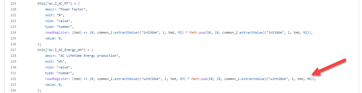

      @manfredh-1
      Ist noch ein Fehler drin , ist ja noch im Test der Adapter ..
      Habe ein Issues dazu erstellt :
      wenn du nicht warten kannst , in der Datei kannst du es ändern :
      node_modules/iobroker.solaredge-modbus/build/solaredge/solaredgeModel.js
      Alt :
      "uint16be", 1, tmd, 94)),
      Neu
      this["ac.I_AC_Energy_WH"] = {
                  descr: "AC Lifetime Energy production",
                  unit: "Wh",
                  role: "value",
                  type: "number",
                  readRegister: (tmd) => (0, common_1.extractValue)("uint32be", 2, tmd, 93) * Math.pow(10, (0, common_1.extractValue)("uint16be", 1, tmd, 95)),
                  value: 0,
      https://github.com/joergspoerl/ioBroker.solaredge-modbus/issues/1

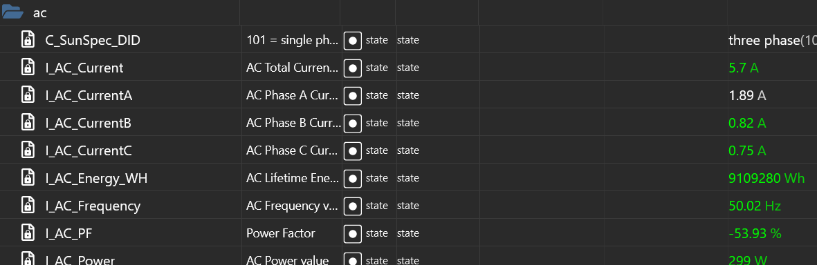

        Wenn ich in der solaredgeModel.js den Wert 94 auf 95 ändere (so stehts in der SolarEdge-Anleitung), dann liest er den Wert aus.
        Bin mir aber nicht sicher ob es nur das ist, oder ob sonst noch etwas geändert gehört.
        Der Wert stimmt nämlich mit dem aus der api-Schnittstelle nicht ganz zusammnen:
        api: 573420
        solaredge-modbus: 573613
        Edit: ein paar sekunden zu spät.
        @Glasfaser : DANKE !

                @glasfaser
                komisch, obwohl nun das Register 95 eingetragen ist, habe ich plötzlich wieder als Wert "null" drinnenstehen.
                GlasfaserG 1 Reply Last reply

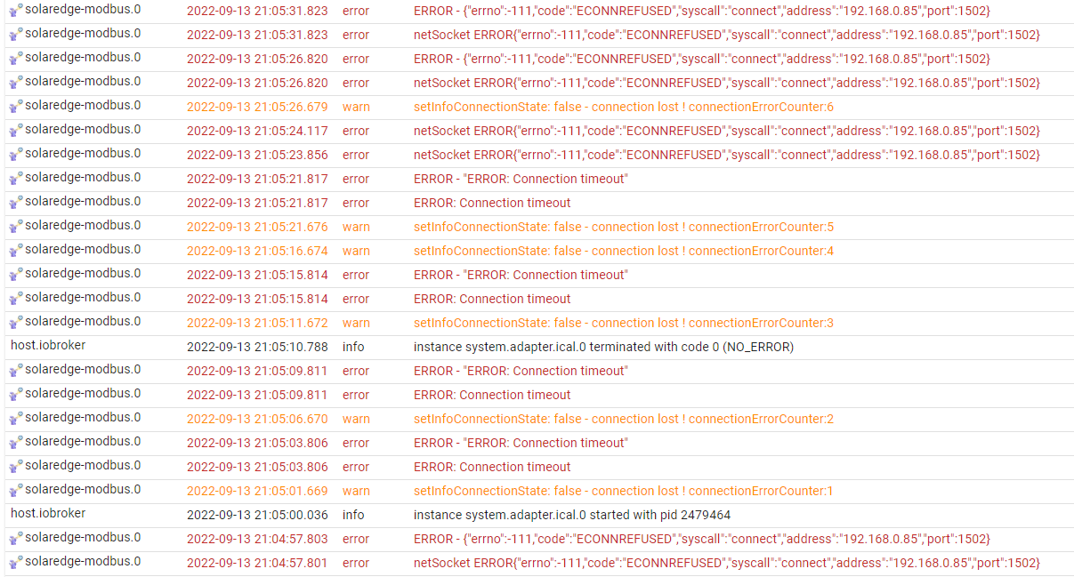

                                Hallo, ich hab hin- und wieder (heute war es einmal vorhin) das Problem, dass die folgenden Einträge im Log-File auftreten.
                                Die Werte der Datenpunkte aktualisieren sich aber.
                                Hast du das auch, bzw. weißt du was es da auf sich hat?

                                  @manfredh-1
                                  econnrefused
                                  Es darf nur ein Teilnehmer den Port abfragen , hast du noch etwas anderes aktiv was deinen Port 1502 abfragt !?
                                  M 1 Reply Last reply

                                    wrote on last edited by
                                    @glasfaser said in Solaredge-Modbus. Adapter fehlen Werte:
                                    eigentlich nicht. denn es funktioniert ja die ganze zeit über, nur plötzlich tritt dieses problem für ca. 1 minute mal auf und danach geht wieder alles, ohne dass ich irgendwas mache.
                                    Die Netzwerkverbindung müsste auch passen, da der Wechselrichter direkt mit einem Lan-Kabel mit dem Switch verbunden ist.
                                    Könnte es event. sein, dass die IP-Adresse des WR auf DHCP gestellt ist? In der Fritzbox ist jedoch eingestellt dass der WR immer die selbe IP-Adresse bekommt.

                                      @manfredh-1 sagte in Solaredge-Modbus. Adapter fehlen Werte:
                                      Nein , sonst hättest du eine andere Meldung im Log .
                                      Er ist ja erreichbar gewesen , nur die Verbindung wurde abgelehnt , bzw. ein Timeout.
                                      Meine Verbindung zum SolarEdge WR ist über den Modbus Adapter .. dort habe ich auch " manchmal "ein Timeout .. ist aber nicht tragisch .
