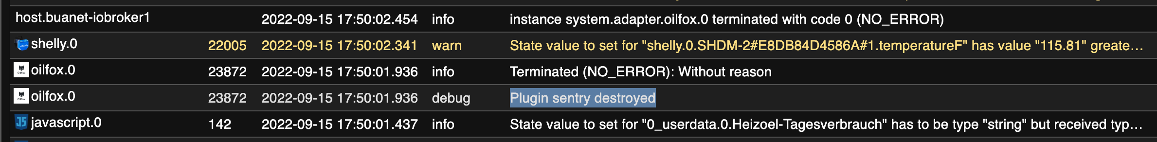

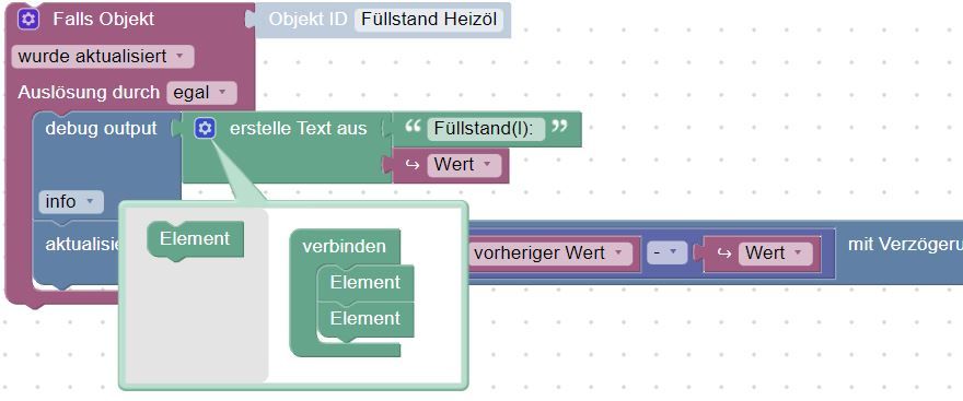

                            Ich vermisse die Ausgabe des Debug-Blockes. Du hast ihn doch eingebaut?
                            Ist "oilfox.0" eine "scheduled" Instanz, die nur einmal pro Tag gestartet wird?

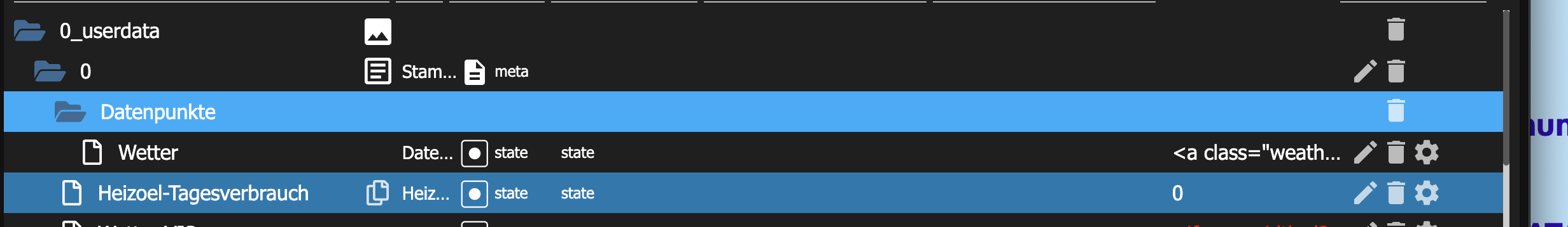

                            Ändere den Typ des Datenpunktes "0_userdata.0.Heizoel-Tagesverbrauch" in Zahl ("number").
                            Erhöhe in den Objekteigenschaften den Wert von "max" für den Shelly-Datenpunkt "temperatureF".

                              ja hab heizöl auf zahl umgestellt.
                              Unter Shelly Objekteigenschaften finde ich nix, hast du ein Screenshot wo genau die Einstlellungen sind? Bekomm sehr viel warnings wegen Temperautren, Adapter shelly ist auf v6.0
                              Debug hab ich erstellt siehe anbei "füllstand" habe ich irgendwie nicht reinbekommen das ging nichtBildschirmfoto 2022-09-15 um 18.22.26.png

                                Im Tab "Objekte" in der Datenpunktzeile rechts der Bleistift.

                                        @driftkingisback sagte: "füllstand" habe ich irgendwie nicht reinbekommen
                                        Wieso nicht?

                                          @paul53 so bekomme ich das hin untereinander, ich habe bestimmt eine Stunde lang probiert alles in einer Linie hinzubekommen, füllstand und danach der Wert.
                                          Wenn ich nachher heimkomme, mache ich das sofort. Muss ich den Log Ausgabe 12 std aufhaben oder nur kurz?
                                          Der Adapter misst wieder laut APP in 3 Std.
                                          Sobald was im Log dann steht mache ich ein Screenshot und stelle es ein
