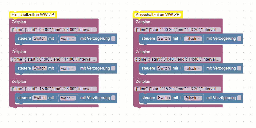

    habe ich das Blockly so richtig angelegt?
    Die Pumpe soll zu verschiedenen Zeiten ein und wieder ausgeschaltet werden.blockly.png

      @gismoh sagte: habe ich das Blockly so richtig angelegt?
      Nimm besser die CRON-Variante:
      G 1 Antwort Letzte Antwort

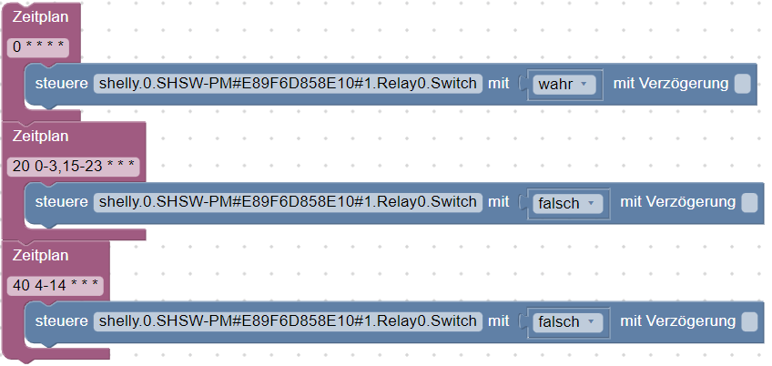

        G Offline
        G Offline
        Gismoh
        besten Dank, 👍
        dies schau ich mir an 😊
