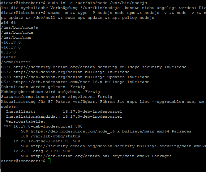

        @thomas-braun sagte in "which ...." geht nicht mehr:
        Versuch es damit:
        sehr viel kommt da auch nicht.
        Aber sag mal; der o.g. "which..." war doch immer der Befehl der empfohlen wurde. Nur da kommt nix mehr.
        Danke.
        • bahnuhrB bahnuhr
          Versuch es damit:
          @bahnuhr
          Bitte keine Bilder aus Konsolistan.
          Text als TEXT in CodeTags. Danke.

                          @bahnuhr sagte in "which ...." geht nicht mehr:
                          Jetzt klappt auch wieder der "which.."
                          Jetzt ist der SymLink auf /usr/bin/node ja auch da.
                          bahnuhrB Offline
                          bahnuhrB Offline
                          bahnuhr
                          Dieser Satz ist jetzt zu hoch für mich.
                          Aber klappt ja wieder.
                          Nochmals danke.
                          Danke.
                          • bahnuhrB bahnuhr
                            Nochmals danke.
                            @bahnuhr
                            Das ist eigentlich einfach.
                            Es gibt seit einer Zeit bei einer Neuinstallation von nodejs keine Datei /usr/bin/nodejs mehr. Gab es früher mal, ist aber eigentlich obsolet und wird nicht mehr verwendet.
                            Da man aber durch geschickten Vergleich der Versionsnummern von nodejs und node schön eine krumme Installation von nodejs identifizieren kann sorgen wir dafür, dass in /usr/bin wieder eine ausführbare Datei nodejs liegt.
                            Das ist aber eigentlich nicht mehr als ein Link auf die richtige Version von node (in /usr/bin/node ). Wenn jetzt eine der berühmten 'krummen Installationen von nodejs' (Z. B. im Pfad /usr/local/bin) vorliegt sind die gemeldeten Versionsnummern unterschiedlich.
                            Sieht man auch ganz gut hier:
                            echad@chet:~ $ ls -l /usr/bin/nodejs && ls -l /usr/bin/node
                            lrwxrwxrwx 1 root root 13 Jul 29 22:22 /usr/bin/nodejs -> /usr/bin/node
                            -rwxr-xr-x 1 root root 86166384 Aug 24 15:53 /usr/bin/node
                              @bahnuhr

                              @thomas-braun
                              Danke für die Info und deine Zeit und auch für dein permanentes Kümmern hier im Forum.
