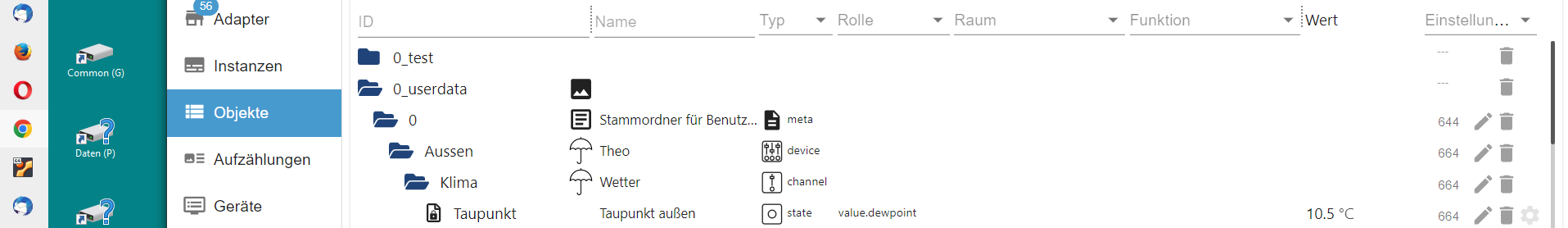

    leider finde ich keine Lösung. Wie kann ich denn die Spalten vergößern?
    Ein verschieben oder ähnliches ist nicht möglich. Ich sehe keine Namen der Objekte mehr bzw. nur den Anfangsbuchstaben. Kann mir einfach nicht vorstellen, dass es so gewollt ist. Hat jemand einen Tipp für mich?

        @burningbaer sagte: Hat jemand einen Tipp für mich?
        Lassen sich die gestrichelte Linie links von "Name" nicht weiter nach links und die gestrichelt Linie links von "Wert" weiter nach rechts schieben?
        Wenn nicht, dann ist die Auflösung zu gering.

          @nother ich versuche es am Notebook mit Chrome bisher.
          paul53P 1 Reply Last reply
            B Offline
            B Offline
            burningbaer
            wrote on last edited by
            @paul53 Nein, ich kann diese nicht verschieben. Angezeigt wird sie mir, aber ein Verschieben ist nicht möglich. Welche Auflösung muss denn dann geändert werden?

                @burningbaer sagte: Notebook mit Chrome
                Welche Auflösung hat das Display?
                Bei FHD (1920 x 1080) ist es mit Chrome kein Problem.
                Das Chrome-Fenster ist (außen) 1454 Pixel breit.

                    Mein Notebook kann eine Auflösung von 1366x768. Mehr wird nicht angezeigt. Nehme ich eine niedrigere Auflösung ändert sich auch nichts. Schon Mist. So kann ich es kaum noch nutzen. Schade, dass ein zurück nicht möglich ist.
                    • B burningbaer
                      @burningbaer sagte: Mein Notebook kann eine Auflösung von 1366x768.
                      Man kann mit dem Browser-Zoom (z.B. 90%) etwas machen.

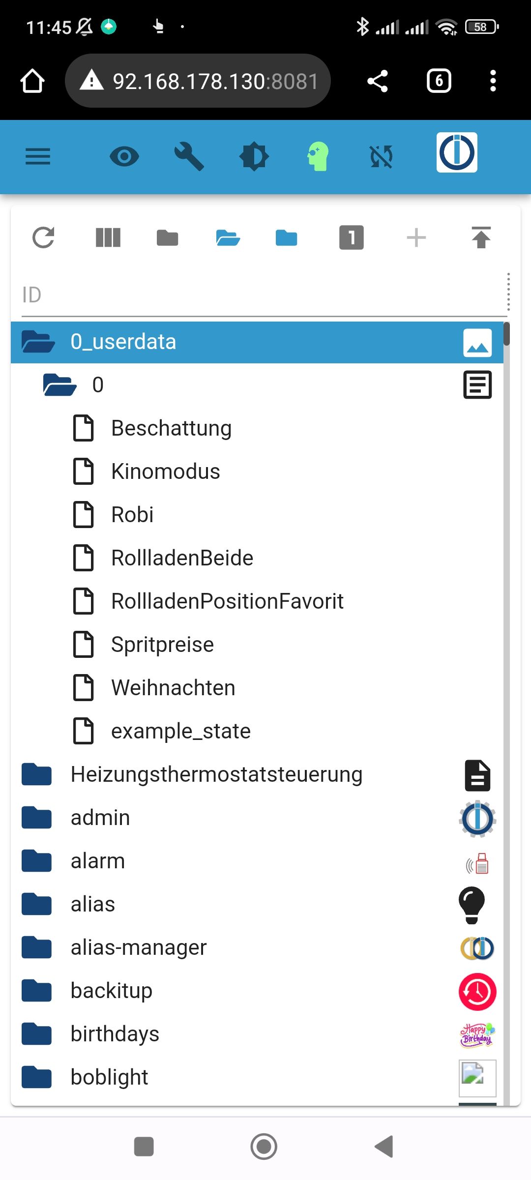

                        Hey Zusammen, ich würde mich hier mal mit ran hängen.
                        Geschildertes Spaltenbereiten-Problem habe ich seit längerem schon.
                        Aktuell befindende sich mein Admin auf v6.2.22.
                        Der Zoom in den jeweiligen Browsern bewirkt auch keine Veränderung. Mit der Maus kann ich zwar die Einstellung der Spaltenbreite greifen aber diese nicht verschieben.
                        Geräte:
                        • 15,6 Zoll, 1366 x 768 Pixel, Crome, Windows
                        • 5,8 Zoll, 2436 x 1125 Pixel, Safari, Apple
                        • 6,1 Zoll, 2532 x 1170 Pixel, Safari, Apple
                        Bei den Mobilgeräten ist mir auch nicht möglich nach links und rechts zu scrollen, weshalb ich keine Chance habe die States zu sehen!
                        Grüße und Danke

                              @paul53 Das hat geklappt. Habe den Zoom verringert und dann konnt eich alles sehen. Vielen Dank!

                                Also ich finde auch mobil nicht in den Objekten...
                                Kann man sich da auch mehr als nur die ID anzeigen lassen?

                                  @burningbaer Habe zu diesem Thema ein Issue geöffnet da ich es auch als sehr nachteilig empfinde nicht alle Spalten anpassen zu können.
                                  https://github.com/ioBroker/ioBroker.admin/issues/1696
