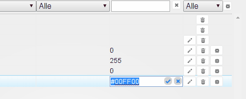

    Daraufhin habe ich im admin unter Objekte versucht einen Wert einzugeben.
    Hier ist es noch nicht mal sooo schlimm. Meistens springen die Werte noch viel mehr, auch in den Widgets.

        Ich glaube ich bin der Sache auf die Schliche gekommen.
        Die Übergabe des RGB-Wertes funktioniert nicht (bei allen Pickern die ich getestet habe). Anscheinend wird der Wert geändert, aber sofort wieder mit den vorherigen Werten aus R, G und B wieder überschrieben und zurück.
        Besonders schlimm ist es wenn in allen jeweiligen Werten vorher unterschiedliche Zahlen waren.
        Stellt man die Einzelwerte um, klappt es weitestgehend.
