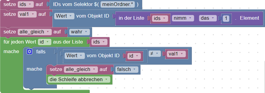

    Wie kann man mit IDs vom Selektor $(….) überprüfen, ob alle Werte, welche der Selektor zurück gibt, den gleichen Wert haben? Ich hab da gerade einen Knoten im Gehirn…
    Danke für die Hilfe schon mal!

      @guitardoc sagte: überprüfen, ob alle Werte, welche der Selektor zurück gibt, den gleichen Wert haben?
      G 1 Antwort Letzte Antwort

        @paul53 vielen Dank für die Hilfe!
