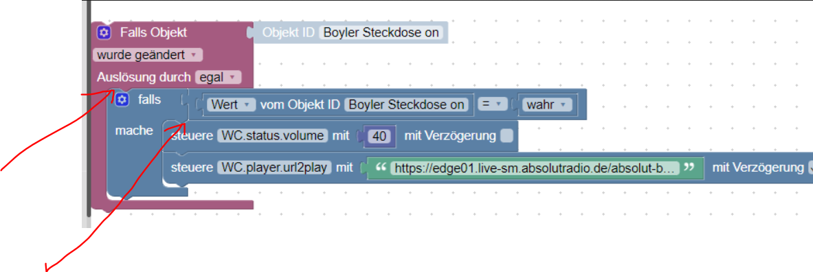

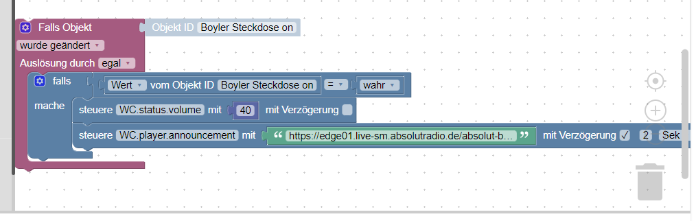

    Boh ich bin am verzweifeln
    Ich habe mir im Bad ein Google Home Mini gestellt
    Jetzt dacht ich mir wenn das Licht an geht soll er Musik spielen
    Mirco Abgeschalten und hier im Forum nach einer Lösung gesucht
    Auch einige Themen gefunden
    Aber egal was ich versuche Google will kein Ton Spielen :-(
      <block type="on_ext" id="j8q$hu^1fPLzcx#zZPly" x="88" y="88">
        <value name="OID0">
          <shadow type="field_oid" id="+*y#saWI[ig508d-3YTU">
            <field name="oid">deconz.0.Lights.20.on</field>
          </shadow>
        </value>
        <statement name="STATEMENT">
          <block type="controls_if" id="/_7+aWgX^=BFR$s7c3`J">
            <value name="IF0">
              <block type="logic_compare" id="DMy*~A9!wburJ3z4]a.1">
                <field name="OP">EQ</field>
                <value name="A">
                  <block type="get_value" id="jfLB.UI!pRA{}%!HNHVC">
                    <field name="OID">deconz.0.Lights.20.on</field>
                  </block>
                </value>
                <value name="B">
                  <block type="logic_boolean" id="a3zfha$4gX|B4uS%O+5x">
                  </block>
                </value>
              </block>
            </value>
            <statement name="DO0">
              <block type="control" id="[BAKRMT[ZU{$=:t@9+P.">
                <field name="OID">chromecast.0.WC.status.volume</field>
                <value name="VALUE">
                  <block type="math_number" id="Tur{sI@d[BmQpJgMp[P8">
                    <field name="NUM">40</field>
                  </block>
                </value>
                <next>
                  <block type="control" id=")/qq3KZ,CYhd@rI!+4F=">
                    <mutation xmlns="http://www.w3.org/1999/xhtml" delay_input="true"></mutation>
                    <field name="OID">chromecast.0.WC.player.announcement</field>
                    <field name="DELAY_MS">2</field>
                      <block type="text" id="Ojc!YNxyPr7,af4:DC@B">
                        <field name="TEXT">https://edge01.live-sm.absolutradio.de/absolut-bella</field>
                      </block>
                    </value>
                  </block>
                </next>
              </block>
            </statement>
          </block>
        </statement>
      </block>
    </xml>
    leider geht auch das nicht

      Hast du kein Screenshots vom Blockly ... so groß ist es ja nicht .
      nicht jeder importiert sich den Code in sein ioBroker .. bzw. kann es auf sein Handy sehen .

        @glasfaser doch aber immer wenn ich es hochladen will kommt fehler beim hochladen

            @glasfaser ja ab und zu geht es und dann wieder nicht mit den Bilder hochladen
            das Problem hab ich aber auch wenn ich antworte oder einen post schreiben will

              Hast du mal DEBUG Bausteine eingebaut , was jeweils passiert .

                @glasfaser noch nicht mach ich morgen muss um 4 uhr raus

                  @glasfaser wird alles eingetragen ich glaub es liegt am chromecast Adapter das es,nicht geht
