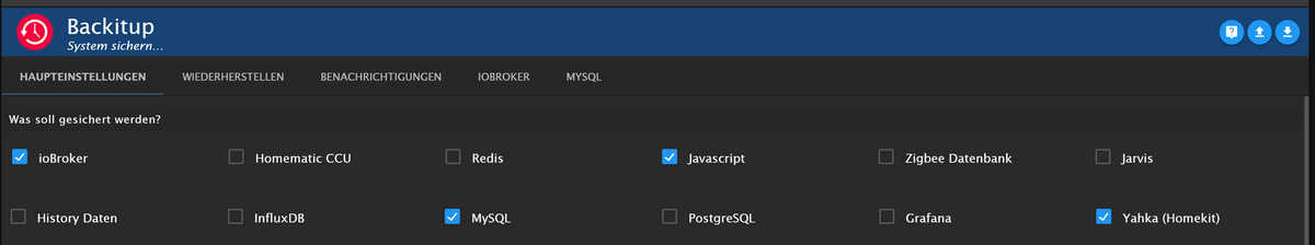

                              @mickym sagte in iobroker kann überhaupt nix mehr installieren oder updaten:
                              @neinneinhilfe Na dann such ich mal. ;)
                              Na wenn das mit dem Spiegelverzeichnis nichts ist - dann ist vielleicht hier noch was:
                              /opt/iobroker/iobroker-data/files/javascript.admin/google-blockly/own
                              Schau mal ob Dir da was bekannt vorkommt - das ist aber in JS abgespeichert und nicht in diesem XML Format.
                              Wenn Dir was bekannt vorkommt - kannst das Verzeichnis ja mal wegsichern
                              und ggf. die Dateien oder das Verzeichnis austauchen.
                              • Wenn Du nicht neu aufbauen - willst können wir mit der vorhanden package.json noch mal schauen - was passiert wenn Du den JS Adapter nachinstallierst - aber schau mal dass Du dieses Verzeichnis noch wegsicherst. Ggf. tauchen vielleicht dann Deine Scripte nochmal auf. Man kann mit dem backit-UP Adapter dann nochmal die Skripe wegsichern. Dann spielst Du auf einem SAUBEREN neuen System - Dein 1 Monate altes Backup ein und dann die Skripte - wenn Du die nochmal siehst.
                              Wenn Du das anhakst - kannst Deine Skripe nämlich separat nochmal wegsichern.
                              Also das wäre in meinen Augen der Plan mit dem höchstmöglichen Wiederherstellungsgrad - wenn es denn funktioniert. ;)
