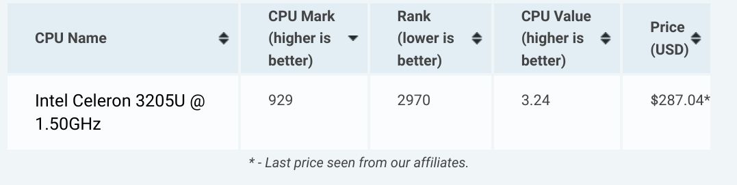

        @jey-cee - der Lüfter ist mir tatsächlich zu laut. Ich hatte schon geschaut ob ich den regulieren kann, da er aktuell alle 30 Sekunden anspringt. Scheinbar ist es aber bei dem Modell nicht möglich. Ich habe noch ein Systeme mit 8 GB und Celeron 3205 gefunden. Wäre das besser?

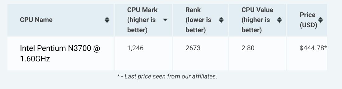

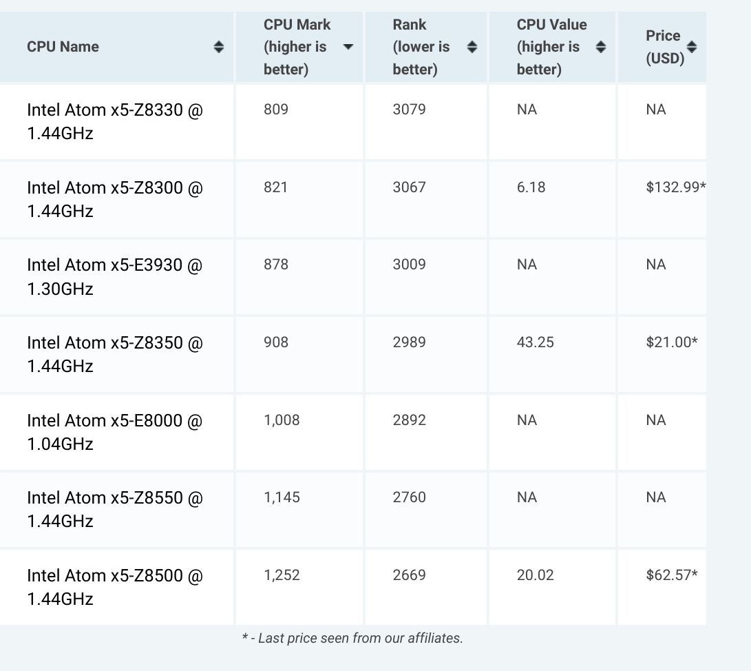

          @miro9 sagte in Welche Hardware?:
          Wäre das besser?
          ist beides low end
          selbst mein uralter NUC5PPYH aus 2016 ist da noch besser
          Quelle: cpubenchmark.net
