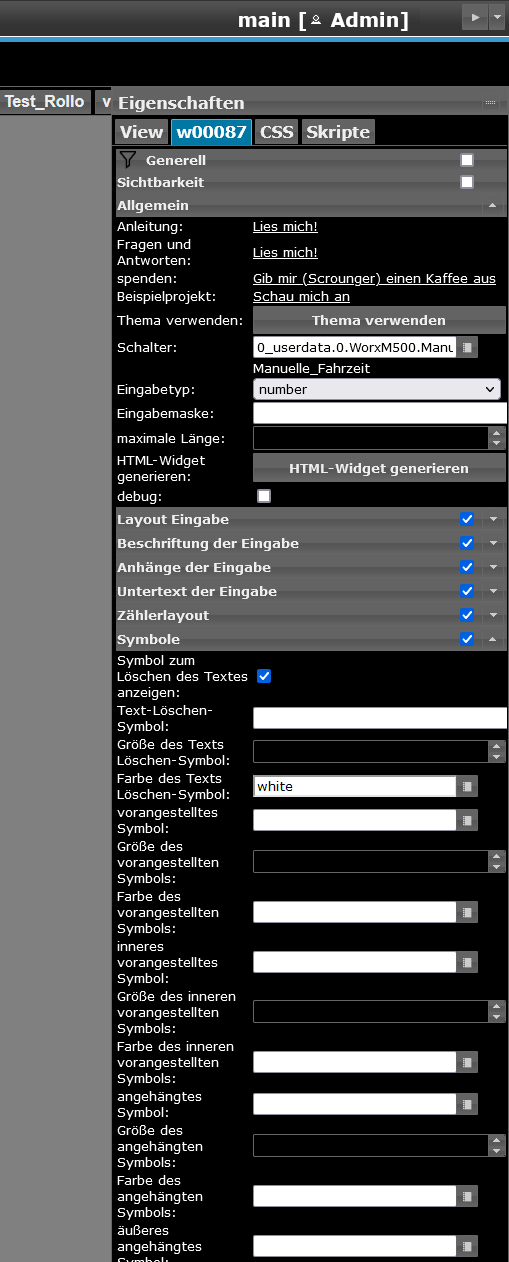

    Des weiteren wenn ich am Tablet manuell starten will und ich dort eine Zahl eingeben will, fliege ich auf die Startseite von meiner VIS zurück.
    Das ganze Script ist hier. In der Meldung steht was, das es keine Nummer ist, die gesendet wird. Könnte ich doch bestimmt im Script abändern und die DP's neu anlegen lassen. Ich meine das macht das Script ja. Aber dazu müsste ich die Stelle finden oder wissen was zu ändern ist.

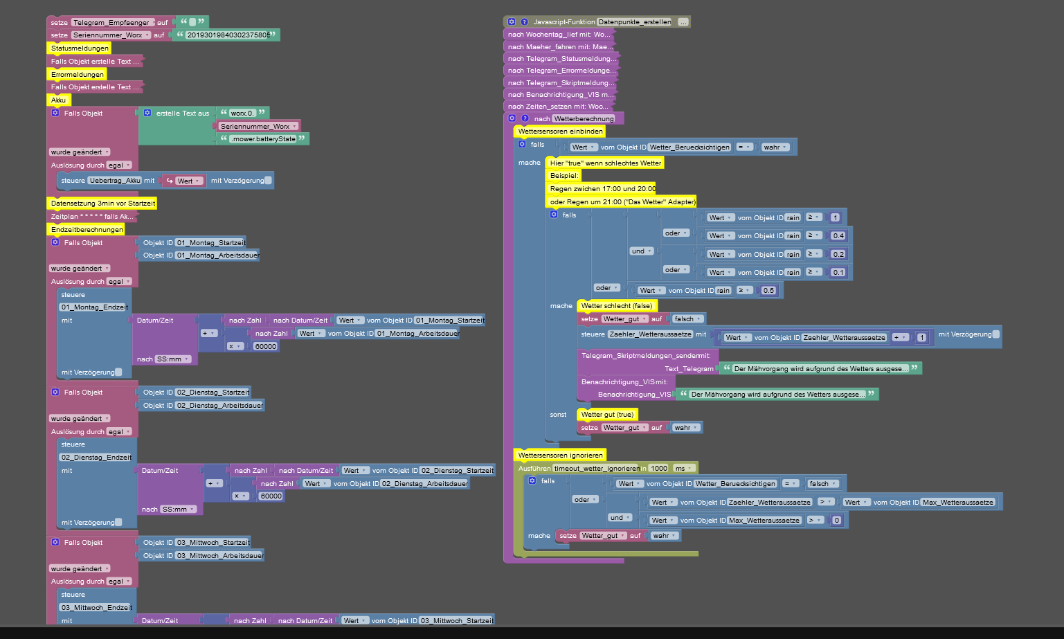

      @d3ltoroxp Was sollen denn diese Tausenden InfoBlocks ???
      Lehrling seit 1975 !!!
      liv-in-skyL D3ltoroxpD 2 Antworten Letzte Antwort
      • DJMarc75D DJMarc75
        liv-in-skyL Offline
        liv-in-skyL Offline
        liv-in-sky
        @djmarc75 mach ich ähnlich - es wird ja immer nur ein kleiner teil in einem block angezeigt - sonst muss man zum lesen den block immer anklicken
          D3ltoroxpD Offline
          D3ltoroxpD Offline
          D3ltoroxp
          @djmarc75 Keine Ahnung, wie gesagt, das ist nicht mein Script. Ich weiß aber nicht mehr von wem das ist.
          • liv-in-skyL liv-in-sky
            DJMarc75D Offline
            DJMarc75D Offline
            DJMarc75
            @liv-in-sky ja schon, aber nicht wenn man was im Forum zeigen will... sorry, aber das ist meine Meinung
              liv-in-skyL Offline
              liv-in-skyL Offline
              liv-in-sky
              @djmarc75 ja - fürs forum doof - da hast'e recht
              • D3ltoroxpD D3ltoroxp
                DJMarc75D Offline
                DJMarc75D Offline
                DJMarc75
                @d3ltoroxp sagte in Fehler im Script:
                Von wem das ist ist auch egal... aber mach die gelben "Wichser" weg wenn du hier einen Screenshot postest... 😂
                  script.txt
                  Vllt erkennt es auch jemand wieder.
