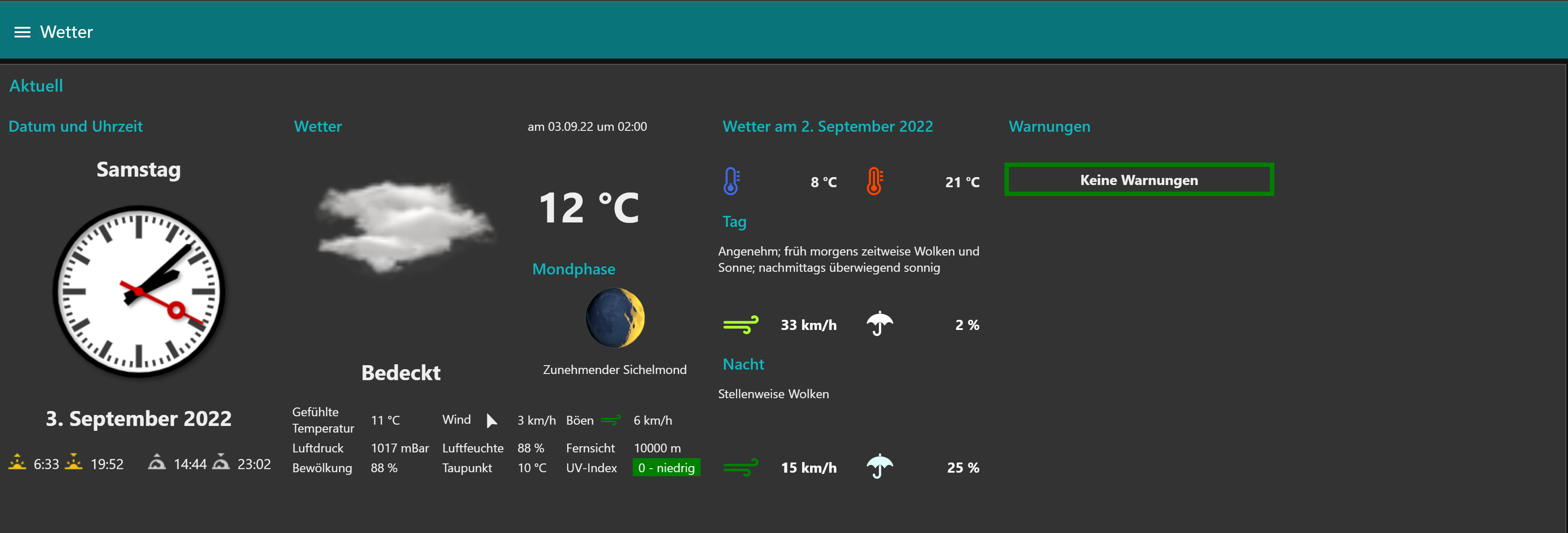

Das funktioniert beim dashboard nicht so - sondern das funktioniert reponsiv - das heiß Du kannst das Dashboard nicht für bestimmte Geräte anpassen. Wenn Du die Gruppen 6 Einheiten breit machst - dann passt es genau auf ein normales Smartphone. Auf dem iPad werden dann soviel nebeneinander angelegt - bis die Breite verbraucht ist und wird dann in der 2. Zeile weitergemacht. Das ist optisch nicht so schön - wie in einer VIS - aber dafür kannst Du das Dashboard auf vielen Geräten verwenden. Wenn Du die Gruppen 12 Einheiten breit machst dann ist es im Querformat ohne zu scrollen auf dem Smartphone sichtbar. Wie gesagt manchmal kann man durch die Reihenfolge der Gruppen etwas anpassen. - Das ist halt der Nachteil an dem responsiv Design . Die Screenshots sind alle vom iPad.
Du kannst theoretisch aber auch eine Gruppe so breit wie das Ipad machen - dann bleibt es fix - dann kannst es halt auf dem Smartphone nur mit Wischen anschauen.
Meine Wetterseite arbeitet mit so breiten Gruppen :
Auf dem iPad - ich hab allerdings das große - gehen auch 2 12er Gruppen:
schaut aber auch nicht überall schön aus:

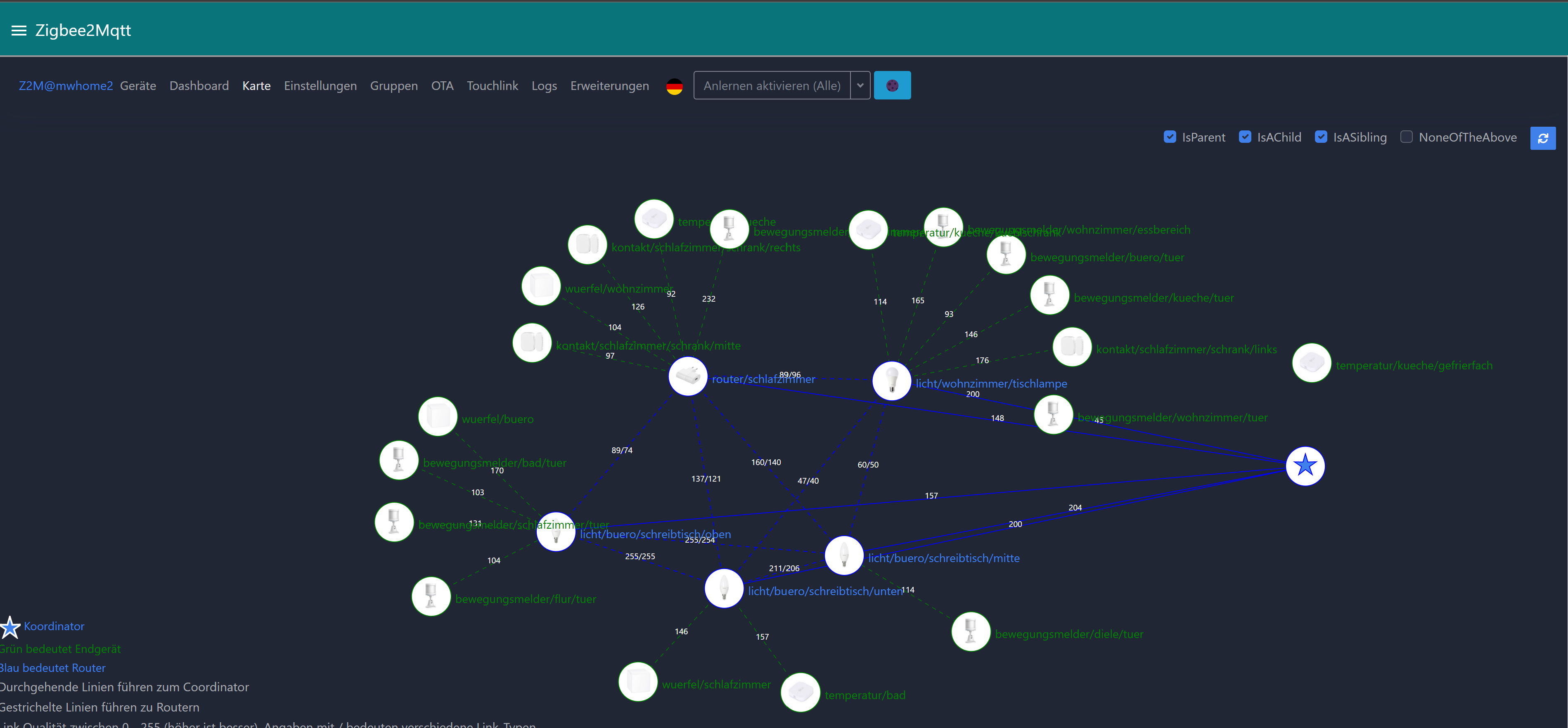

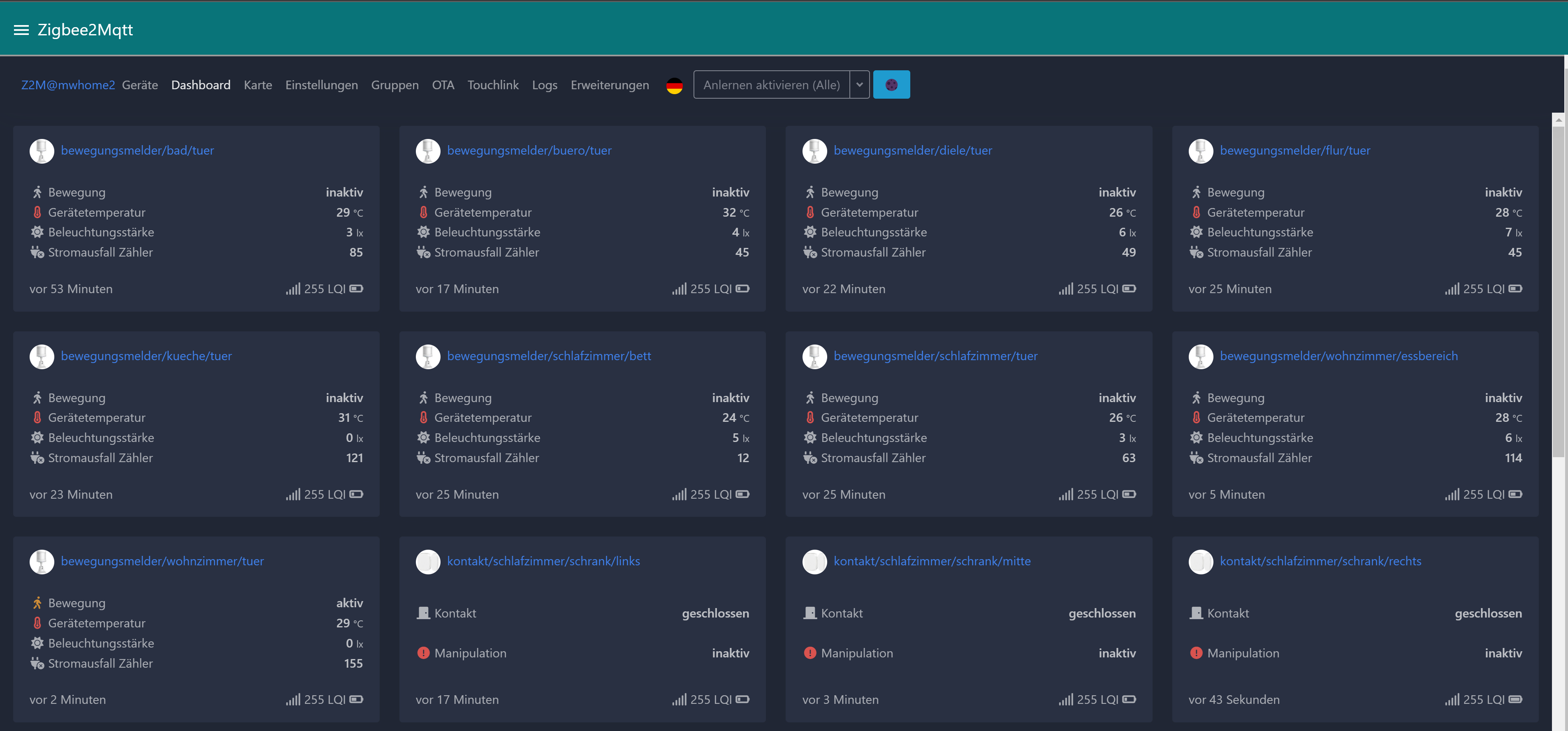

Aber nochmal Du solltest Dir trotzdem überlegen ob Du nicht erst mal bei VIS bleibst und Node Red für Deine Logik verwendest - Du kannst auch VIS Seiten ins NR Dashboard einbinden.
Wenn Du statt eines Tabs eine Link verwendest kannst Du auch direkt eine VIS Seite aufrufen:
entweder Vollbild oder auch als iFrame.
Bei mir ist zum Beispiel die gesamte Zigbee-GUI ins NR Dashboard eingebunden:
@mickym Das sieht gut aus und damit kann ich gut leben.
