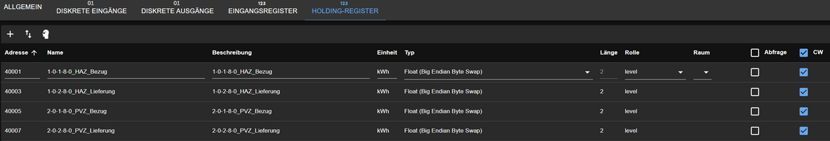

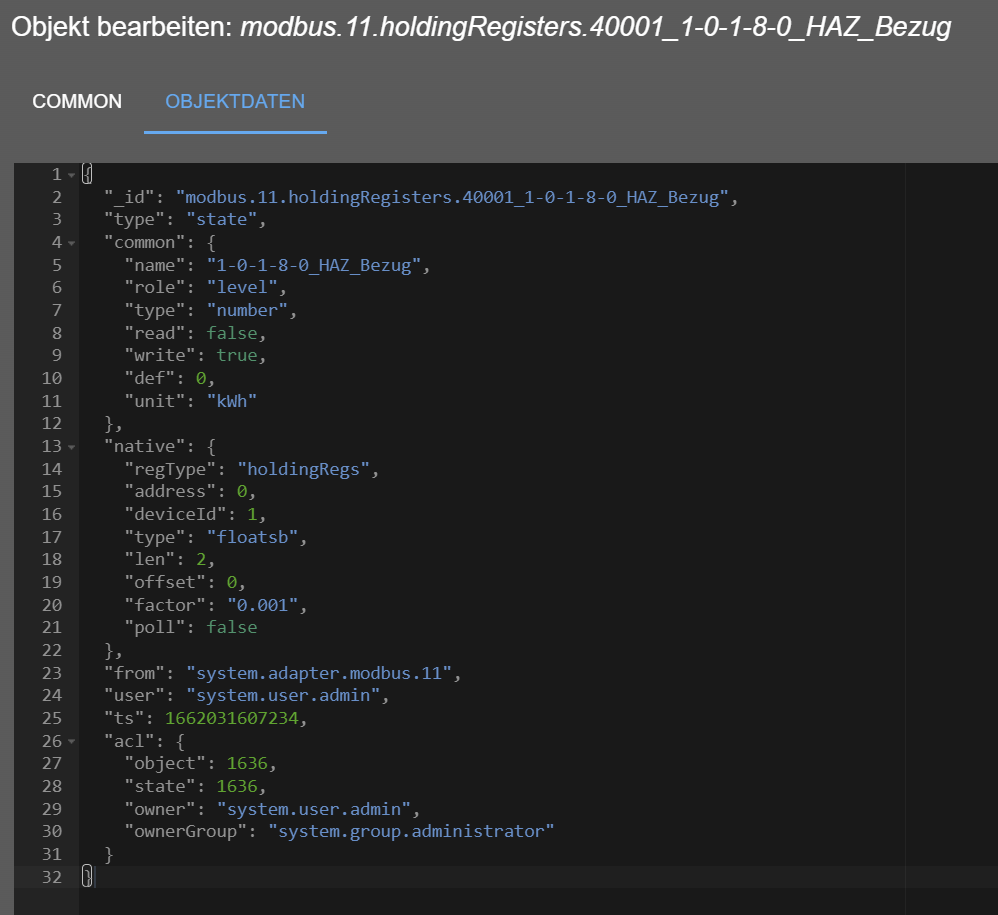

    Dabei beschreibe ich die Holding-Register per Script... Die dazugehörigen Datenpunkte sehen so aus:
    Die Register im Adapter so:

          Du musst dein Problem schon genauer beschreiben. Wenn es sich um die selbe Fehlermeldung handelt, dann aktiviere mal "Abfrage" bei deinen Adressen.
