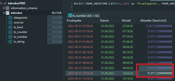

      ich habe meinen alten Balgen-Gaszähler smart gemacht. In JS errechne ich den aktuellen Stand des Zählers und protokolliere die Datenpunkte mithilfe des SQL Adapters.
      Obwohl im SQL Adapter die Option "Nur Änderungen aufzeichnen" gesetzt ist, werden teilweise doppelte Werte geschrieben.
      Kurz zur Erklärung:
      Der Gaszähler ist mit einem Impulsgeber ausgestattet. Die Anzahl Impulse (Drehungen der letzten Kommastelle am Zähler = 0,01 m3) wird an einen ESP8266 geschickt und dann per MQTT an ioBroker. Die Übertragung an ioBroker passiert alle 15 Minuten. Wenn es in der Zeit keinen Verbrauch gab, dann wird auch nichts übertragen. Genau in solchen Fällen scheinen die Werte dann auch doppelt in SQL protokolliert zu werden.
      Kurz: Solange alle 15 Minuten ein Wert kommt ist alles gut. Sobald sagen wir eine Stunde vergeht, weil es in der Zeit keinen Verbrauch gab, wird doppelt protokolliert.

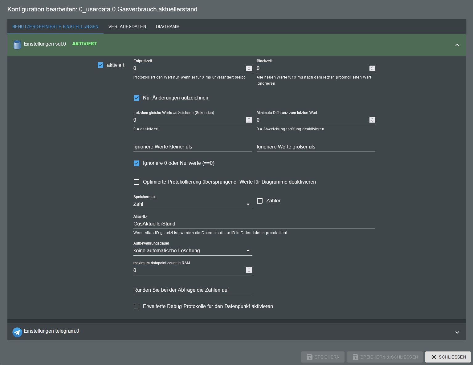

        @h1ob zeig mal die genauen SQL-Einstellungen des Datenpunktes. Da gibt es Optionen damit Diagramme besser aussehen, eventuell ist es eines der Einstellungen
        H 1 Reply Last reply Reply Quote 0

          @bananajoe ` gerne:
          BananaJoe 1 Reply Last reply Reply Quote 0

              @bananajoe Ich denke dein Hinweis war trotzdem richtig. Die Option heißt "Optimierte Protokollierung übersprungener Werte für Diagramme deaktivieren", welche ich jetzt angehakt habe. Seitdem habe ich keine doppelten Werte mehr. Ich werde das die nächsten Tage beobachten, aber das scheint es gewesen zu sein. Danke dir!
              Aus der Doku:
              Disable charting optimized logging of skipped values - By default the adapter tries to record the values for optimized charting. This can mean that additional values (that e.g. not fulfilled all checks above) are logged automatically. If this is not wanted, you can disable this feature.
