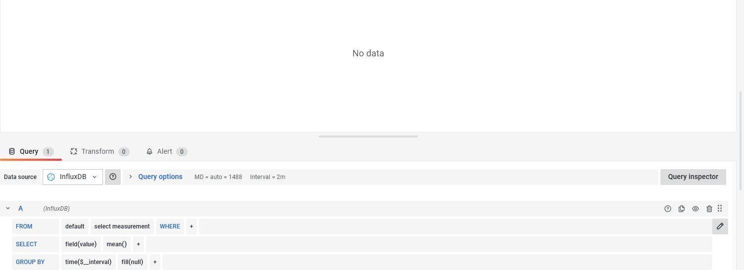

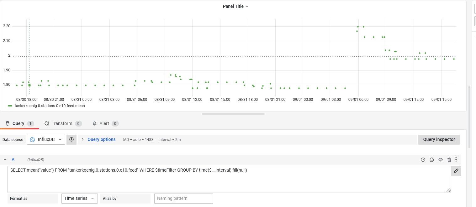

        @da_woody
        aber die finde ich nicht in der auswahl wenn ich auf "select measurement" gehe.
        Wenn ich den Editor öffne und da tankerkoenig.0.stations.0.e10.feed eingebe werde die Daten angezeigt.
        Doch sobald ich den Editor verlasse sind die wieder weg

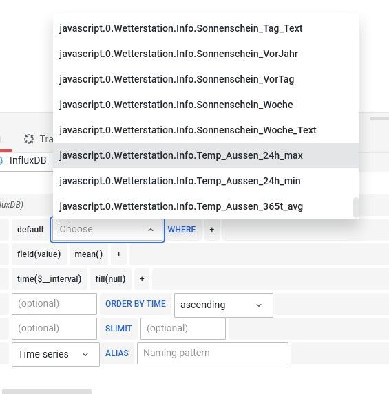

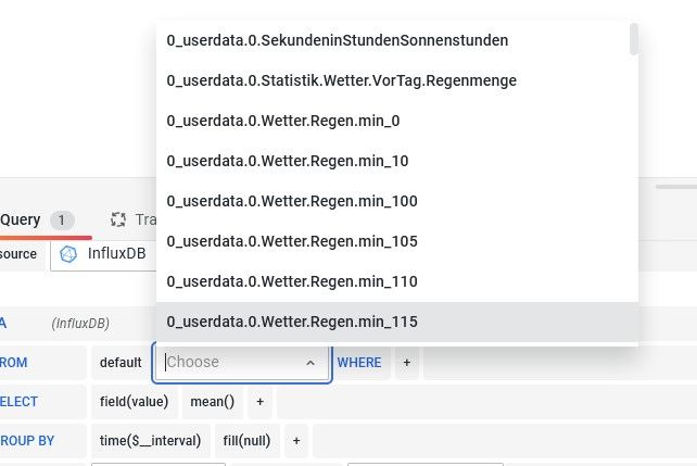

          @chris76e die auswahlbox kann nur eine gewisse anzahl anzeigen. versuch in deinem ersten pic in das choose feld tankerkoenig.0 einzugeben, dann sollten alle DPs von tankerkoenig angezeigt werden.
          gruß vom Woody
