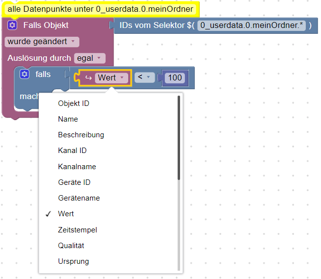

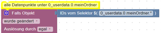

    Ich möchte ein Event auslösen wenn sich irgendein Datenpunkt innerhalb eines Ordners geändert hat. Muss ich da jetzt jeden einzelnen Datenpunkt aufführen oder gibt es eine elegante Lösung dass man nur den Ordner angeben kann?

      @guitardoc sagte: gibt es eine elegante Lösung dass man nur den Ordner angeben kann?
      Selektor oder RegExp.

        @paul53 Ohje... Ich habe davon keine Ahnung - kannst du ein Beispiel in Blockly schreiben? Das wäre eine große Hilfe... Danke!

          @guitardoc sagte: ein Beispiel in Blockly schreiben?

            Falls einer der Werte in dem Ordner (die Werte liegen alle zwischen 0 und 100) nicht 100 ist, dann soll ein Ereignis ausgelöst werden. Vermutlich ist das auch wieder ganz einfach, aber wie? Kann ich noch eine Hilfestellung bekommen? Danke schon mal im Voraus!

              @guitardoc sagte: Falls einer der Werte in dem Ordner (die Werte liegen alle zwischen 0 und 100) nicht 100 ist
