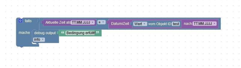

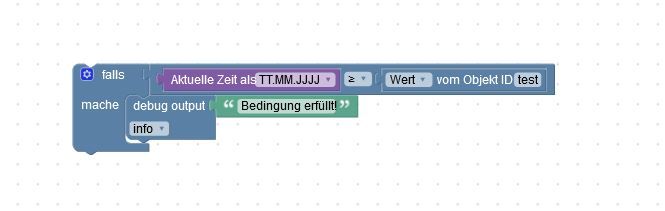

    Hallo zusammen.
    Ich hänge nun schon eine Weile an folgendem Problem: Ich möchte gern das aktuelle Datum mit jenem Datum vergleichen, welches in einem Datenpunkt steht. Am Ende möchte ich ermitteln, ob das aktuelle Datum größer oder gleich dem im DP ist. In einem Testscript habe ich das recht simpel versucht abzubilden um erstmal mit den möglichen Konvertierungen zu "spielen" und um einfach zu sehen ob mein Ansatz klappt -> tut er natürlich nicht.
    Im DP liegt das Datum als TT.MM.JJJJ vor und auch das aktuelle Datum konvertiere ich zuvor in dieses Format.
    Beide Varianten geben mir aber aus, dass der heutige Tag (30.08.2022) größer als bspw der 01.09.2022. Stimmt ja so nicht....
    Danke vorab!
    Grüße

      @puppet1912 sagte: dass der heutige Tag (30.08.2022) größer als bspw der 01.09.2022. Stimmt ja so nicht....
      Bei einem String-Vergleich muss der höherwertige Teil vorn stehen: Jahr-Monat-Tag

        Ich verstehe dich also so, dass der Vergleich und die Bausteine grundsätzlich funktionieren müssten. Jedoch ich das Datumsformat ändern muss.
        Okay, teste ich mal. Wie könnte man den sinnvoll vergleichen im deutschen Format?

          @puppet1912 sagte: Wie könnte man den sinnvoll vergleichen im deutschen Format?
          Gar nicht. Lässt sich auch nicht einfach wandeln, sondern nur aufwändig:
