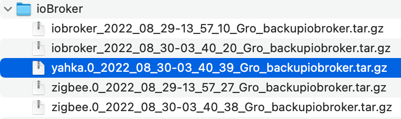

    Wo soll ich denn hier noch etwas löschen?
    simatecS Offline
    simatecS Offline
    simatec
    #21
    @legro Den Influxdb Ordner ... Ich sehe auf dem Screenshot natürlich nicht alles.
    Bitte alle Unterordner löschen

      @legro Bitte lösche alle Unterordner ... dann geht auch der Restore

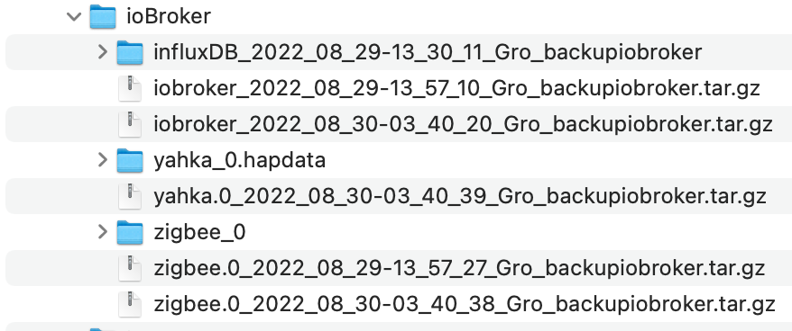

      Die Geschichte mit den Unterordnern ließ mich nicht los. Daher testete ich nochmals alles aus, weil ich den Verdacht hatte, dass diese wie aus dem Nichts wieder auftauchen.
      Und in der Tat!
      Stoße ich ein Restore für YAHKA oder ZigBee an, so erzeugt BackItUp dabei die leeren Ordner, d.h.: Die Ordner yahka_0.hapdata und zigbee_0 sind wieder da.
      Den Influx-Odner habe ich nicht gelöscht, weil der nicht leer ist. Ich habe ihn daher irgendwo hin verschoben. Leider funktioniert das Ganze auch dann nicht, wenn kein Ordner im Verzeichnis ioBroker mehr vorhanden ist.
      Übrigens habe ich stets das gesamte Backup-Verzeichnis in den Abbildungen dargestellt. Da sollte also nichts fehlen.

        @legro backitup erzeugt beim Backup und beim Restore temporäre Ordner.
        Die werden aber im Anschluss wieder gelöscht.
        Erfolgt die Löschung nicht, stimmen die Rechte auf deinem NAS nicht.
        Laut deinen Screenshots würde ich auch sagen, dass du erstmal alle Updates für iobroker machst

          #24
          @simatec said in Kein Restore von YAHKA und ZigBee:
          Dass die Ordner nicht wieder gelöscht werden, erklärt sich nun wohl dadurch, dass die Wiederherstellung ja abgebrochen wird.
          Und dies vermag ich nicht nachzuvollziehen. Der verwendete Benutzer ioBroker hat alle Rechte ohne Einschränkungen.
          Das sollte nicht nötig sein. Schließlich konnte ich ioBroker mit allen Inhalten erfolgreich bereits wiederherstellen. Es fehlt lediglich das Einspielen der ZigBee-Datenbank und die Daten zu YAHKA.
          Uns so sieht das alles bei mir aus.
                                  @legro Lass dir mal in Backitup die Backups für den Restore auflisten und führe wenn die Auflistung angezeigt wird noch einmal folgendes aus: ..
                                  Meinst du hiermit dies .. ?
                                  pi@raspiBullseye:~ $ ls -lah /opt/iobroker/backups
                                  total 15M
                                  drwxrwxrwx  2 root     root        0 Aug 30 14:37 .
                                  drwxrwxr-x+ 6 iobroker iobroker 4.0K Aug 30 14:27 ..
                                  -rwxrwxrwx  1 root     root     4.0K Aug 29 13:52 ._.DS_Store
                                  -rwxrwxrwx  1 root     root     6.1K Aug 30 13:48 .DS_Store
                                  -rwxrwxrwx  1 root     root     7.2M Aug 29 13:57 iobroker_2022_08_29-13_57_10_Gro_backupiobroker.tar.gz
                                  -rwxrwxrwx  1 root     root     7.2M Aug 30 03:40 iobroker_2022_08_30-03_40_20_Gro_backupiobroker.tar.gz
                                  -rwxrwxrwx  1 root     root     6.3K Aug 30 03:40 yahka.0_2022_08_30-03_40_39_Gro_backupiobroker.tar.gz
                                  -rwxrwxrwx  1 root     root     1.5K Aug 29 13:57 zigbee.0_2022_08_29-13_57_27_Gro_backupiobroker.tar.gz
                                  -rwxrwxrwx  1 root     root     1.5K Aug 30 03:40 zigbee.0_2022_08_30-03_40_38_Gro_backupiobroker.tar.gz
                                  Raspberry Pi 5 mit 8GB + 120GB SSD + Coordinator COD-m + ioBroker ..

                                    simatecS Offline
                                    simatecS Offline
                                    simatec
                                    #37
                                    @legro Welches Format hat der Stick/HDD an der Fritzbox?
