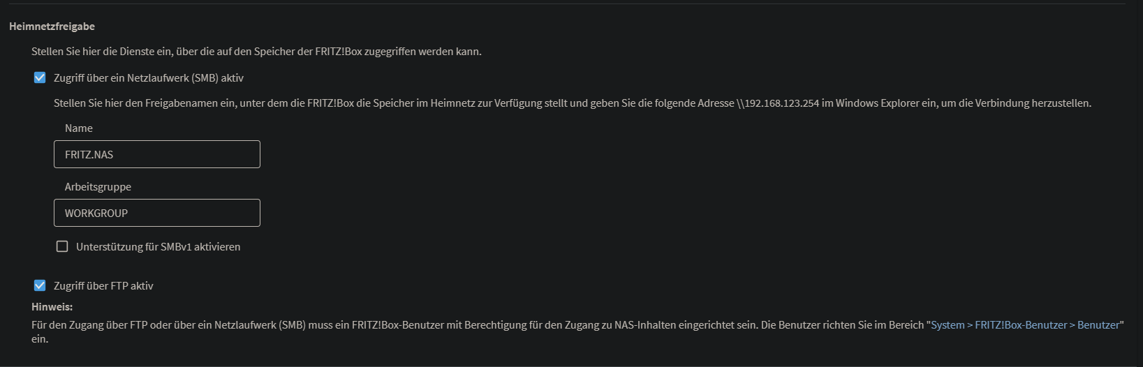

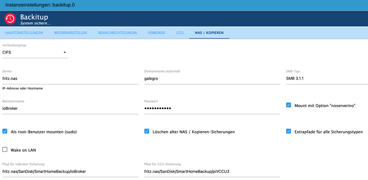

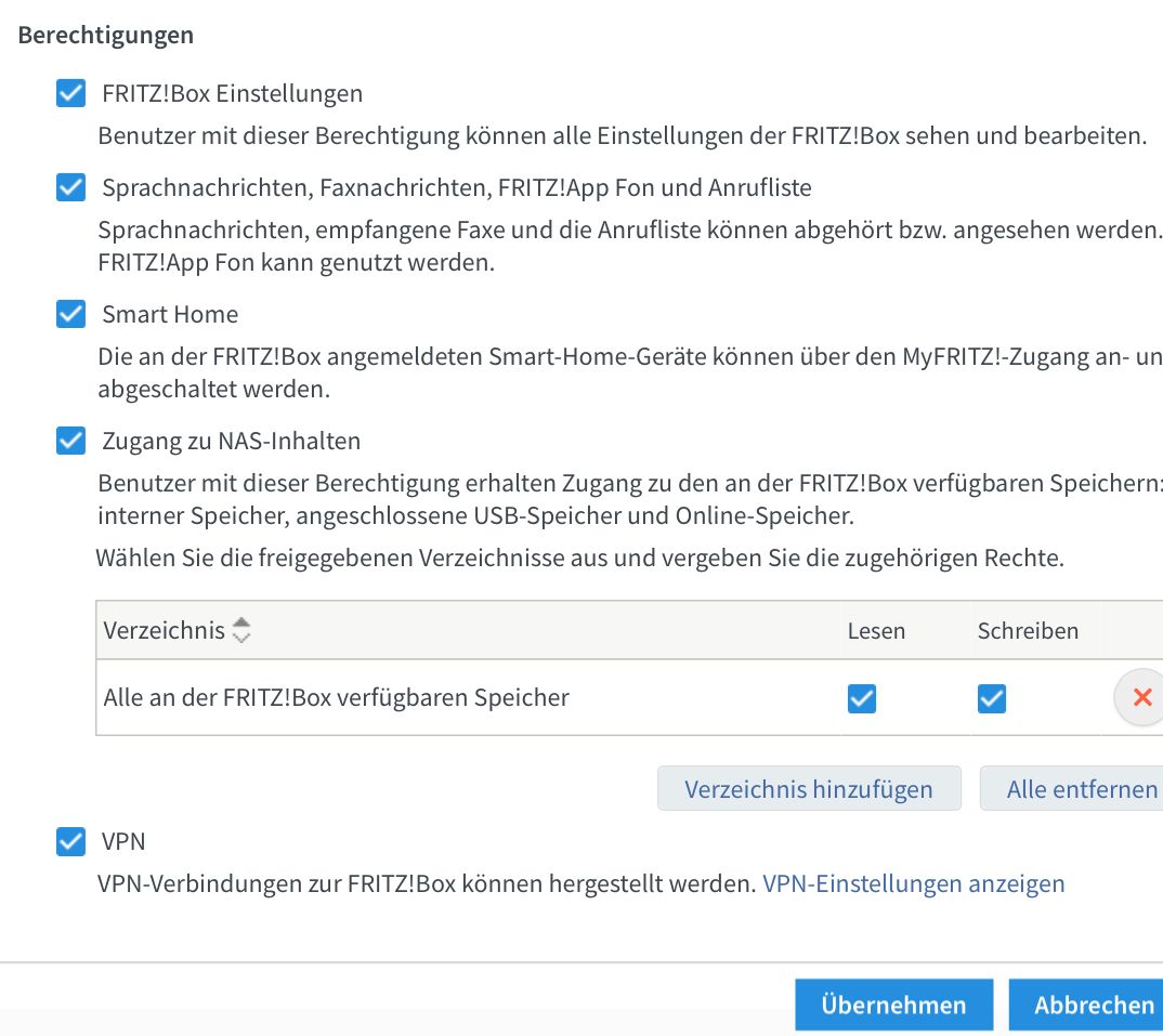

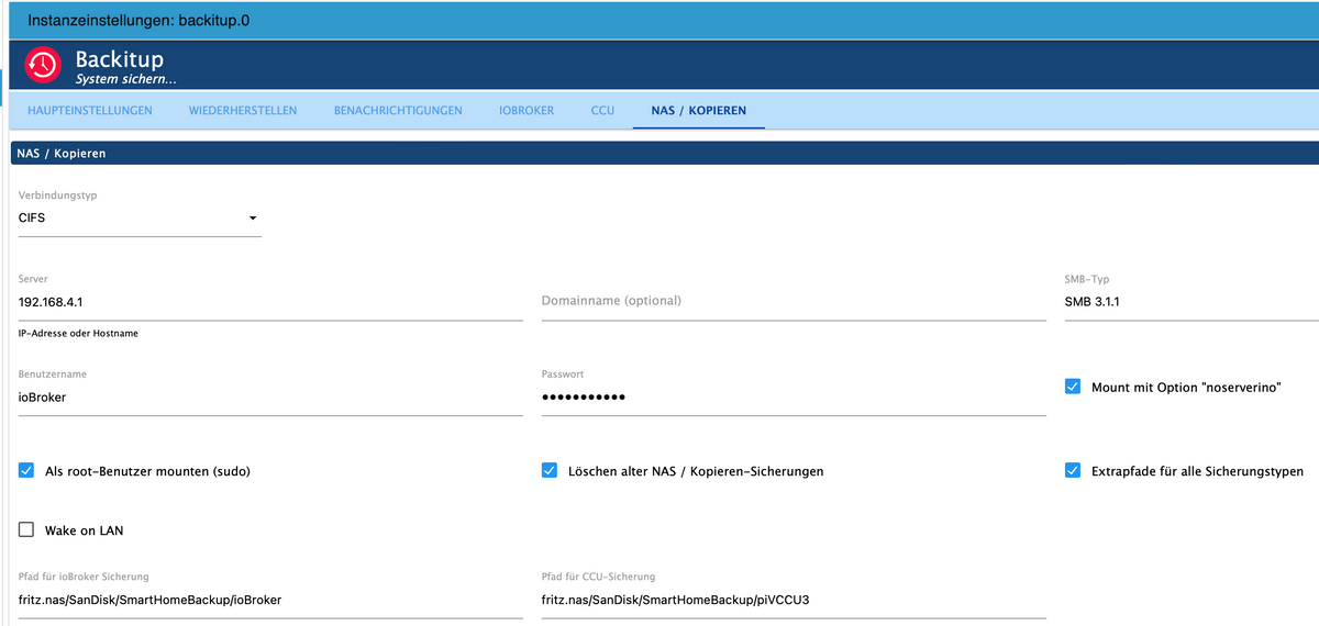

          @legro Zeige mal bitte die Einstellungen des NAS und die von Backitup für die NAS Verbindung.

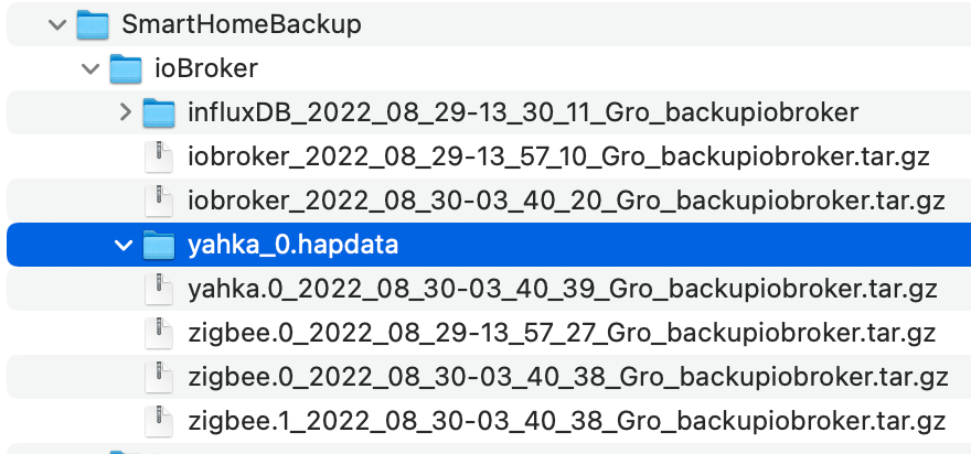

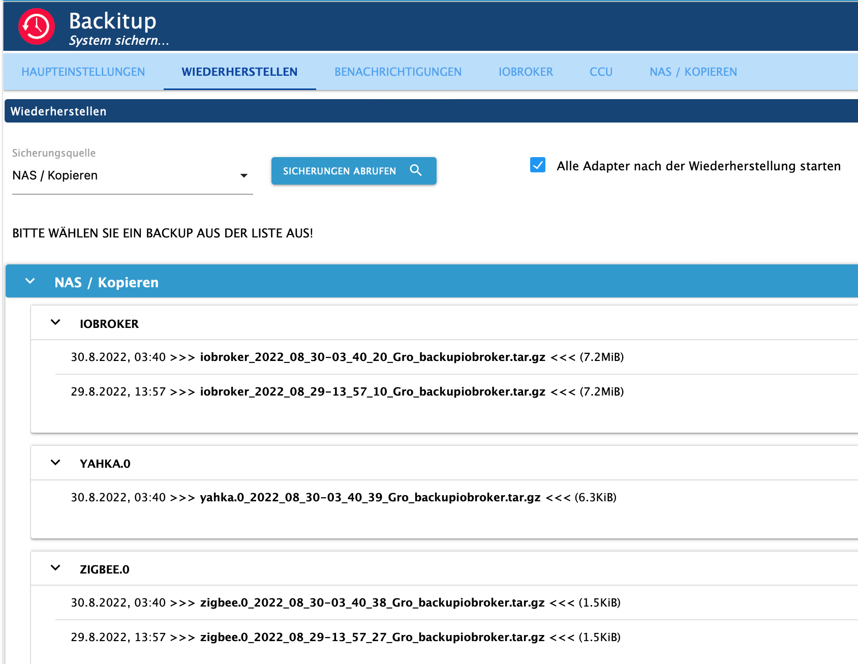

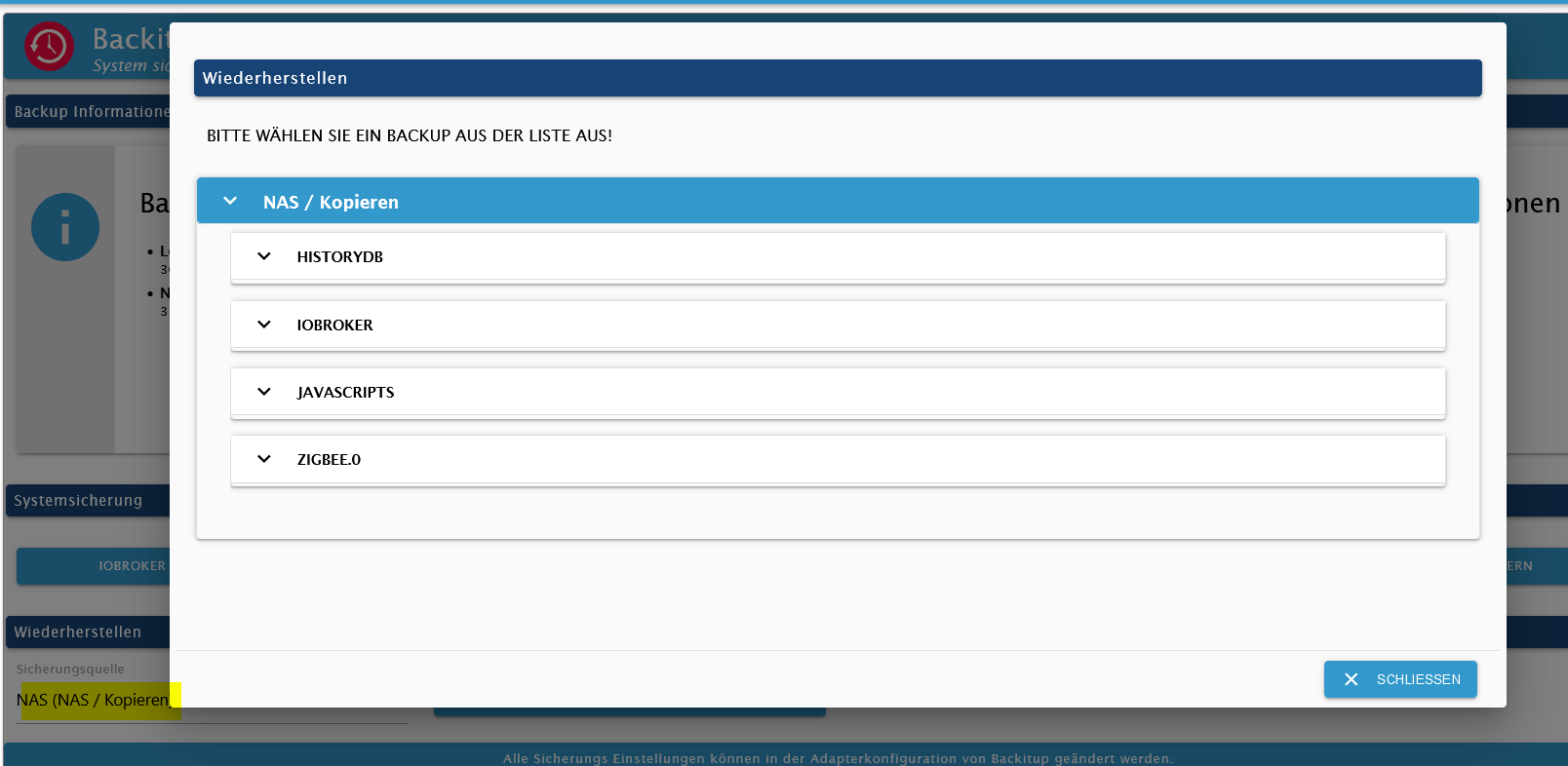

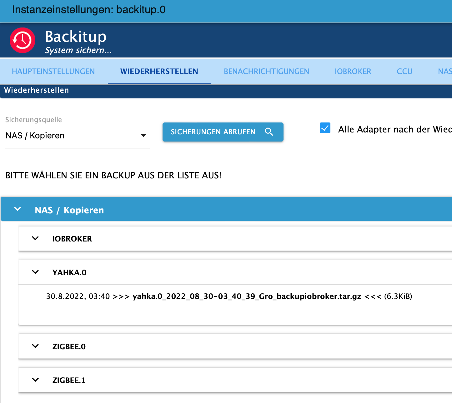

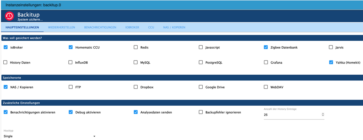

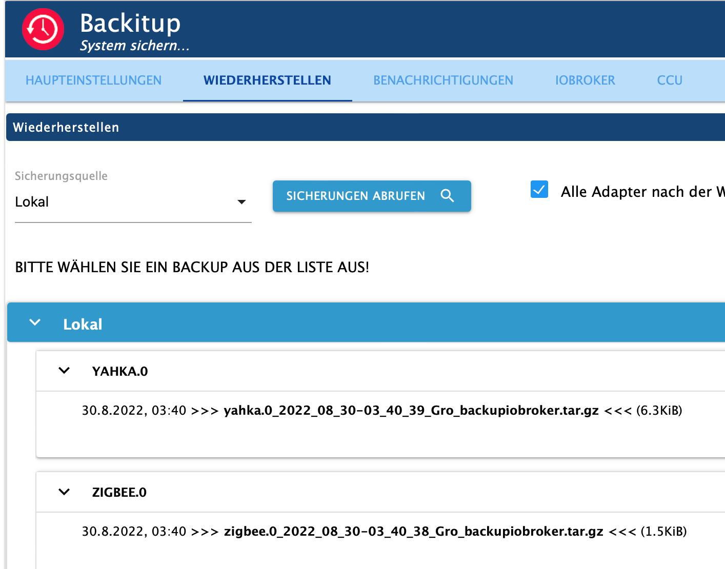

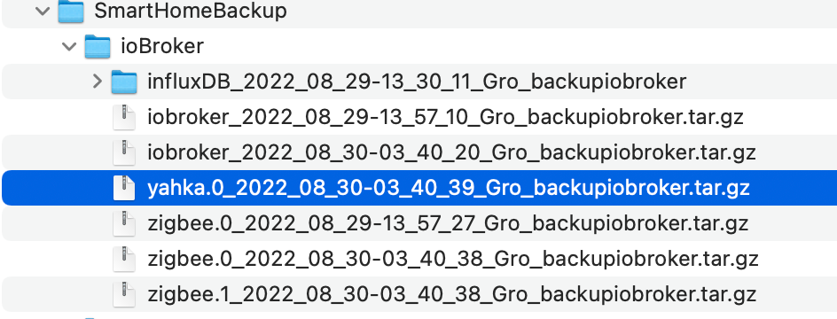

            @simatec
            Frisch ausgeschlafen habe ich heute morgen das Ganze erneut probiert. Leider ohne Erfolg. Jedoch ist mir eine Ungereimtheit aufgefallen - dazu untern mehr.
            Hier nun meine Einstellungen in BackItUp ..
            Meine Vermutung ist ja, dass BackItUp die Datei nicht findet, weil ggf. an der falschen Stelle danach gesucht wird. Daher habe ich zwei verschiedene Backups zu YAHKA in unterschiedliche Positionen abgelegt, wie in der nachfolgenden Abbildung zu sehen ist.
            Wenn ich nun, wie in der nachfolgenden Abbildung dargestellt, in der Instanz von BackItUp die Quelldatei auswähle, wird mir nur jene Datei angezeigt, die nicht im YAHKA-Verzeichnis abgelegt ist. Und nun zu der Ungereimtheit: Bei einem Backup legt BackItUp legt die YAHKA-Datei nicht im Verzeichnis yahka._0.hapdata ab, sucht aber anscheinend beim Wiederherstellen in diesem Verzeichnis bei einem Restore.
            PS:
            Was die Einstellungen in der Fritz!Box betrifft, weiß ich nicht, welche du damit meinst. Ich habe zu Testzwecken dem Benutzer ioBroker dieselben Rechte eingeräumt, wie einem Admin, der ohne Einschränkungen alles darf.
            Raspberry Pi 5 mit 8GB + 120GB SSD + Coordinator COD-m + ioBroker ..

              simatecS Offline
              simatecS Offline
              simatec
              @legro Nimm mal in den Einstellungen von Backitup die Domain raus und trage mal anstelle vom Hostname die IP der FB ein
              • Besuche meine Github Seite
              • HowTo Restore ioBroker

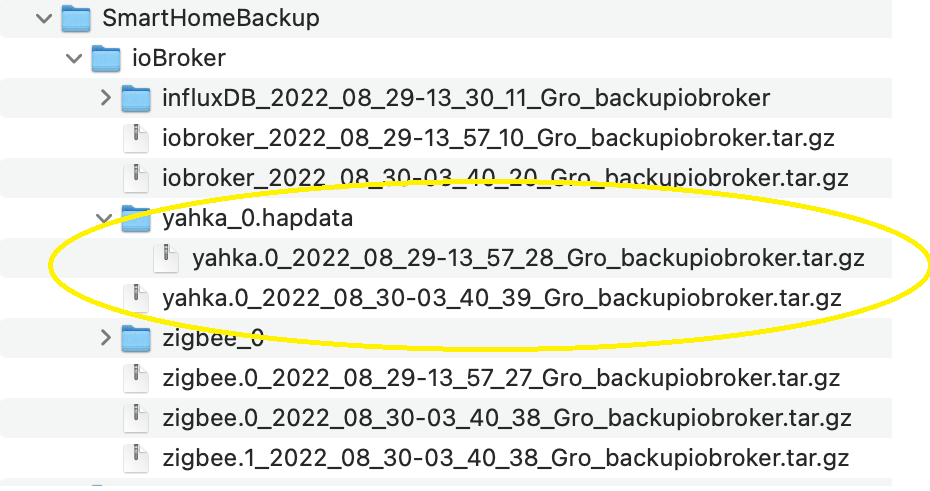

                Deine ganzen Unterordner für zigbee und yahka müssen auf dem NAS weg

                  @simatec said in Kein Restore von YAHKA und ZigBee:
                  Der Fehler ist unverändert vorhanden.
                  BackItUp sieht beim Wiederherstellten gar nicht die Datei im Verzeichnis yahka._0.hapdata. Darüber hinaus legt BackItUp bei einem Backup auch keine Dateien in yahka._0.hapdata ab. Bei einem Backup legt BackItUp alle Sicherung im Verzeichnis ioBroker ab (s. oben!).

                    @legro sagte in Kein Restore von YAHKA und ZigBee:
                    Backitup legt die Dateien in den Ordner iobroker ... so wie von dir konfiguriert
                    Lösche diese ganze Unterverzeichnisse wie yahka._0.hapdata
                        Das ist so völlig korrekt

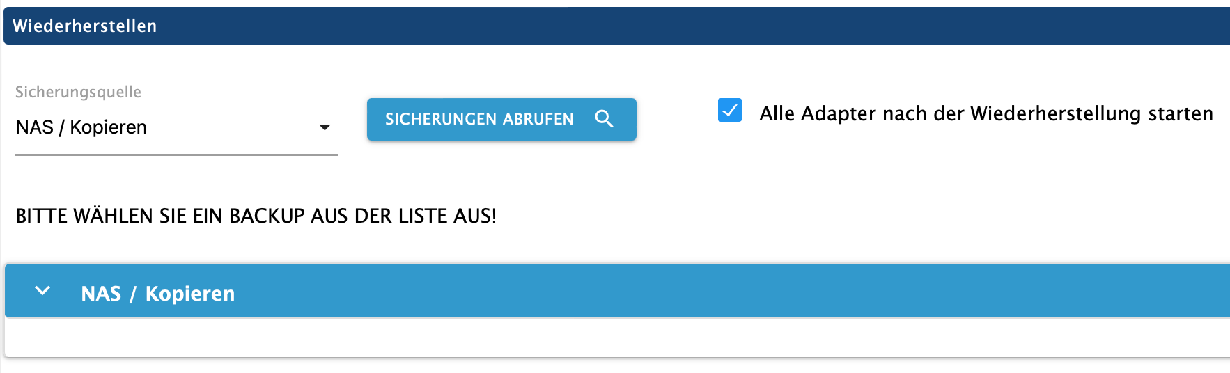

                          Aber wozu taugt dann diese Option?
                          Ich lösche also alle spezifischen Ordner für YAHKA und ZigBee und probiere erneut eine Wiederherstellung. Anschließend werde ich berichten.

                              L Offline
                              L Offline
                              legro
                              @simatec
                              Lasse ich bei dieser Option den Haken drin, so werden mir die Backup-Datei zu YAHKA, ZigBee, .. angeboten. Starte ich die Wiederherstellung, kommt immer noch der besagte Fehler.
                              Ist diese Option deaktiviert, sieht das Ganze so aus:
                              Jetzt kann ich gar nichts mehr fürs Wiederherstellen auswählen.😞

                                simatecS Offline
                                simatecS Offline
                                simatec
                                @legro Zeige bitte den Inhalt von deinem NAS und die NAS Einstellungen in Backitup
                                L 1 Antwort Letzte Antwort
                                  L Offline
                                  L Offline
                                  legro
                                  schrieb am zuletzt editiert von legro
                                  @simatec
                                  In der nachfolgenden Abbildung zu dem NAS Inhalt ist gegenüber der Angabe hier das Verzeichnis von ZigBee gelöscht worden.
                                  Beim Wiederherstellen ist deutlich zu sehen, dass nach wie vor versucht wird, auf die Verzeichnisse ZigBee_0 bzw. yahka_0 zuzugreifen.
                                  • L legro
                                    @simatec
                                    simatecS Offline
                                    simatecS Offline
                                    simatec
                                    @legro Warum liegen jetzt alle Backups wieder in Unterordnern?
                                    Die Unterordner müssen alle weg ... Hatte ich doch weiter oben geschrieben.
                                    Alle tar.gz Dateien müssen im Hauptordner bleiben.
                                    Warum verschiebst du die manuell?
                                    • simatecS simatec
                                      L Offline
                                      L Offline
                                      legro
                                      Da liegt doch nichts in irgendwelchen Unterordnern. Alle Dateien zu YAHKA und ZigBee liegen im Verzeichnis ioBorker. Der hier noch aufgeführte YAHKA-Ordner ist leer.
                                      Wie oben beschrieben: Ich hatte eine Backup-Datei zu YAHKA in yahka_0.hapdata verschoben, um zu testen, was dann passiert. Einziger Erfolg: Die in diesen Ordner verschobene Datei wir zum Wiederherstellen nicht angezeigt.
                                      • L legro
                                        simatecS Offline
                                        simatecS Offline
                                        simatec
                                        @legro Bitte lösche alle Unterordner ... dann geht auch der Restore
                                        L 2 Antworten Letzte Antwort
                                        • simatecS simatec
                                          L Offline
                                          L Offline
                                          legro
                                          @simatec
                                          Wo soll ich denn hier noch etwas löschen?
