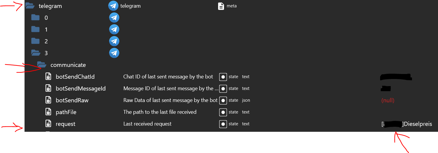

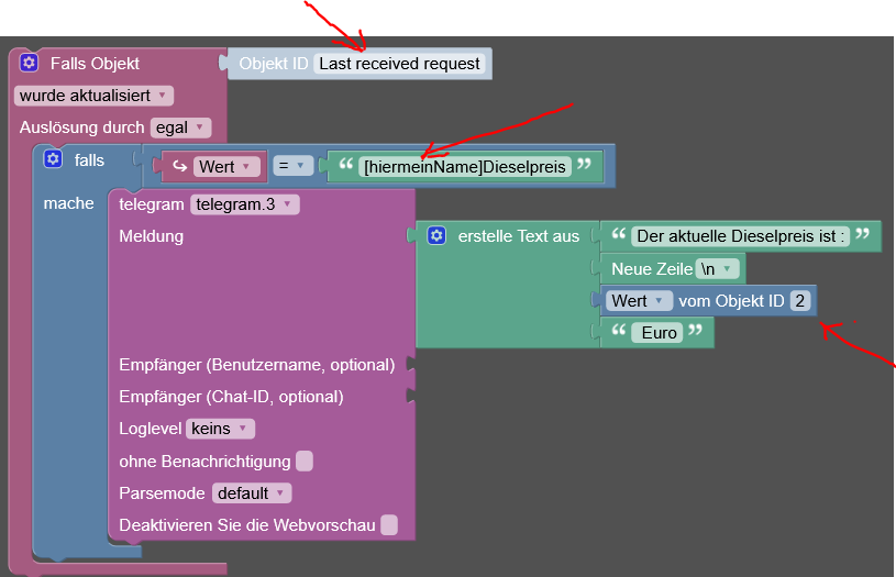

          @johannesbick
          Wäre so als " mini " Blockly .. über die Texteingabe ein Abfrage .
           <block type="on_ext" id="xQ%,PE-[pny7HXGRw1HA" x="138" y="13">
             <value name="OID0">
               <shadow type="field_oid" id="xHu6Q6mk;A,_Y1-$)CPx">
                 <field name="oid">telegram.3.communicate.request</field>
               </shadow>
             </value>
             <statement name="STATEMENT">
               <block type="controls_if" id="8KGm-/~udWMn2XR^VtFH">
                 <value name="IF0">
                   <block type="logic_compare" id=")FZ(@$Cf)!(Pm=s7O.NS">
                     <field name="OP">EQ</field>
                     <value name="A">
                       <block type="on_source" id="vb=oyoNp3XGD}3Af9Oq@">
                       </block>
                     </value>
                     <value name="B">
                       <block type="text" id="xS%|0gg.ykY]NJwOvB-D">
                         <field name="TEXT">[hiermeinName]Dieselpreis</field>
                       </block>
                     </value>
                   </block>
                 </value>
                 <statement name="DO0">
                   <block type="telegram" id="BjCK!4?0MXUGhS;[6uBR">
                     <field name="INSTANCE">.3</field>
                     <field name="LOG"></field>
                     <field name="DISABLE_WEB_PAGE_PREVIEW">FALSE</field>
                     <value name="MESSAGE">
                       <shadow type="text" id="K),U@o)elc]P7z`2d@:F">
                       </shadow>
                       <block type="text_join" id="/[0KKw|o584D[QCt~$=h">
                         <mutation items="4"></mutation>
                         <value name="ADD0">
                           <block type="text" id="iNk$%Z]D1sTvFBUS0%$o">
                             <field name="TEXT">Der aktuelle Dieselpreis ist :</field>
                           </block>
                         </value>
                         <value name="ADD1">
                           <block type="text_newline" id="_~u!_Lk?vgC%7*p34:O#">
                             <field name="Type">\n</field>
                           </block>
                         </value>
                         <value name="ADD2">
                           <block type="get_value" id="/m|6^TB+9PryX`tOr?pf">
                             <field name="OID">0_userdata.0.2</field>
                           </block>
                         </value>
                         <value name="ADD3">
                           <block type="text" id="8aP?^;iUxGRshCXw_xZi">
                             <field name="TEXT"> Euro</field>
                           </block>
                         </value>
                       </block>
                     </value>
                   </block>
                 </statement>
               </block>
             </statement>
           </block>
          </xml>
          Habe den Adapter nicht , einfach den Datenpunkt dazu herraussuchen und ersetzen .
          Im Blockly den Namen in der [ ] ersetzen von dir
          den siehst du hier beim senden .:

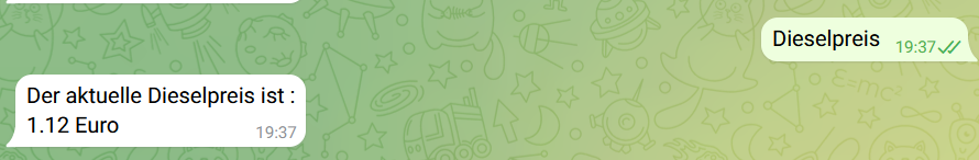

              JohannesBick
              @glasfaser Danke dir für deine Hilfe. Habe es jetzt endlich nachbauen (oder viel eher importieren) können.
