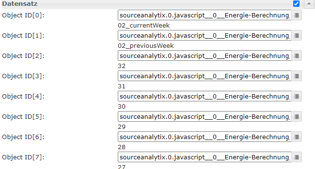

    für Verbrauchscharts möchte ich mir ein Programm schreiben, dass mir aus Sourceanalytix bestimmte Werte extrahiert.
    Das Ganze sieht z.B. so aus:
    D.h. ich brauche die Werte vor 2 Wochen/Monaten, vor 3 Wochen/Monaten, etc.

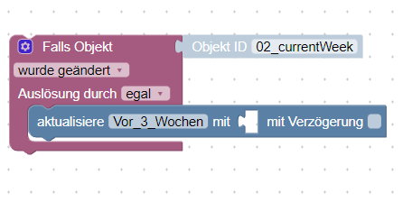

    Ich habe einen neuen Datenpunkt angelegt.
    Den würde ich befüllen wenn ein Wochenwechsel ist. Ich triggere auf "Current Week"
    Doch wie kann ich per Pointer o.ä. auf den Datenpunkt mit der Kalenderwoche vor 3 bzw. x Wochen zeigen und den Wert holen?
    Nächstes wäre dann noch den Jahreswechsel mit einzupflegen, da ab der 3. Woche in 2023 dann auf den neuen Jahresordner gezeigt werden muss.

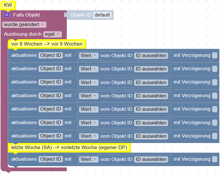

      @hg6806 sagte: wenn ein Wochenwechsel ist. Ich triggere auf "Current Week"
      Behandle doch die Datenpunkte beim Wechsel wie ein Schieberegister:
      • vor 8 Wochen --> vor 9 Wochen
      • vor 7 Wochen --> vor 8 Wochen
      • diese Woche --> letzte Woche
      Ebenso bei Monats- und Jahreswechsel.
      Damit erspart man sich die Berechnungen.
      hg6806H 1 Antwort Letzte Antwort

          @hg6806 sagte: wie mache ich das automatisch?
          8 Datenpunktwerte in der richtigen Reihenfolge übertragen:

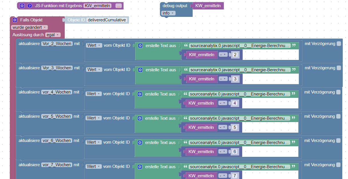

              Ich glaube ich hab's
              Der absolute Wert "33" müsste dann noch durch die aktuelle Kalenderwoche-2 ersetzt werden, da es als Datenpunkte aktuelle und letzte Woche schon gibt und ich bei "vor 2 Wochen" anfangen muss.
              Zumindest habe ich durch den Test den richtigen Wert bekommen.
              Die aktuelle Kalenderwoche versuche ich hierüber zu ermitteln.
              https://forum.iobroker.net/topic/19346/blockly-skript-kalenderwochen-als-und-bedingung

                  Sorry, ich glaube ich habe deine Version wohl noch nicht verstanden.
                  Ich habe es nun so gelöst und hoffe das ist ok so.
                  Der Trigger kommt normalerweise dann auch nur 1x pro Woche.
