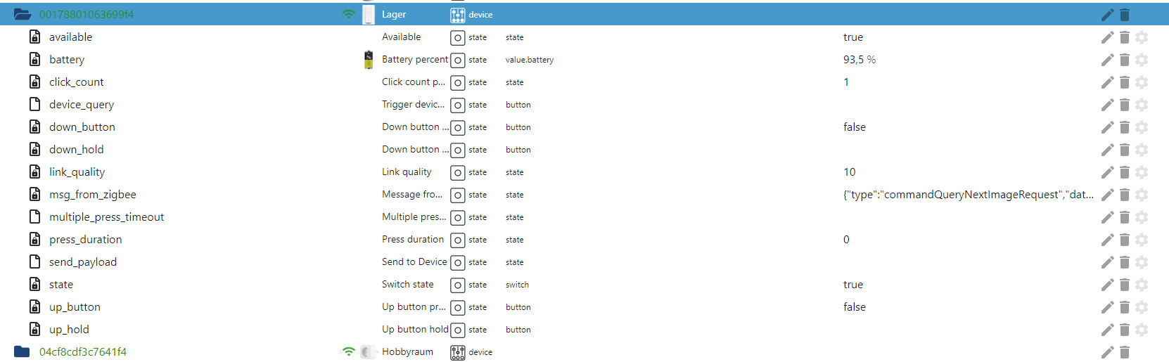

      Das habe ich verstanden, aber wie gesagt, z. B. die on_press, on_hold, on_hold_release, off_press, off_hold, off_hold_release States sind NICHT vorhanden; also kann ich nicht auf diese triggern, da nicht da.
      Die Frage ist nur, warum sind die nicht da obwohl sie vorhanden sein müssten?

        @qqolli die heissen anders. Zeig doch mal alle states, nicht nur den ausschnitt den du da hast.

          Wie gesagt, das sind ALLE states; mehr sind da nicht.

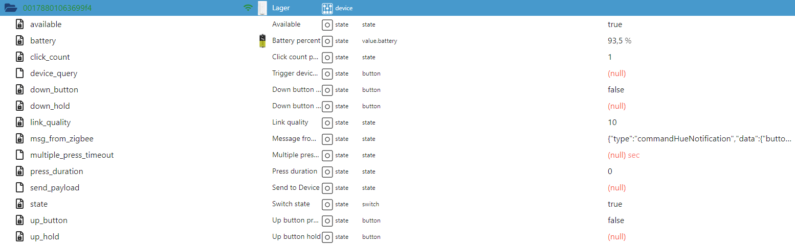

            @qqolli on_press und off_press wird in State als true oder false ausgegeben.

              Heißt das, on_press gedrückt bedeutet state = true? Wie kann ich dann den Tastendruck off_press testen?

                @qqolli off_press ist state=false

                  Das macht eigentlich keinen Sinn, oder? Zumal doch der off_press (s. weiter oben) da sein müsste.
                  Wenn ich z. B. on_press drücke, geht der state von false auf true und fällt dann wieder auf false zrück. Damit triggert er mir dann den off_state, den ich gar nicht gedrückt hatte.

                    @qqolli Ne so isses bei mir nicht, ich drücke on, der State wird (und bleibt) true, ich drücke of, der State wird (und bleibt) false.
                    Lediglich den Longpress der Statebuttons bekommst du nicht ausgewertet. Release der Buttons ist ja eh nicht nutzbar.
                    Dafür gibts zusätzlich den Clickcount und die Duration, damit lassen sich bestimmt irgendwelche Mehrfachbelegungen realisieren.

                      Supi, habe es gerade verifiziert. Damit kann ich auf jeden Fall was basteln :-)
