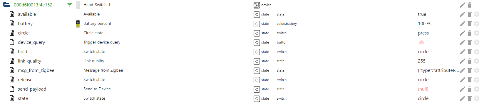

    Es gibt zwei relevante Datenpunkte: hold und state sprich Halten und Ein-Klick.
    Dazu gibt es dann jeweils bei den beiden Datenpunkten up, circle, down statt zahlen oder true/false.

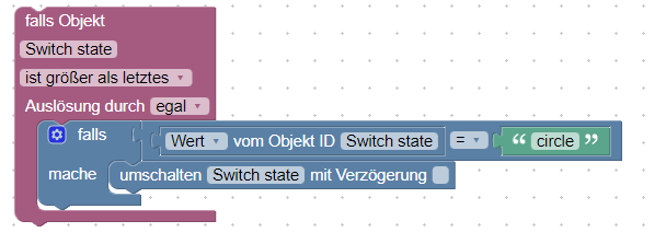

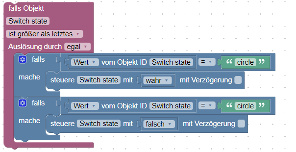

    Nun habe ich ein einfaches Blockly-Script erstellt um das ganze zu testen.
    Was soll passieren? Ein Klick in die Mitte wird die Flur-Leuchte aktiviert, noch ein Druck, deaktiviert.
    (Unter "steuere" ist der State der Zigbee-Leuchte im Flur, leider heißt dies auch nur Switch state")
    Das ganze funktioniert allerdings nicht und ich weiß nicht warum, es ist so einfach aufgebaut das es funktionieren muss. Sicher bin ich mir nur nicht ob nach dem "=" das Text-Feld korrekt ist, circle ist auf jeden Fall das, was ausgegeben wird als Wert.

      @chiller sagte: es ist so einfach aufgebaut das es funktionieren muss
      Es schaltet ein und sofort wieder aus. Nimm den Block "umschalten" (nur einmal).

        Das war eine gute Idee, das hab ich tatsächlich vergessen.
        Leider aber auch kein Erfolg, der schaltet auch nicht.
        Fehler behoben, musste beim Logik-Operator noch "ist größer als letzte" ein "ist größer oder gleich als letzte" einfügen. Macht auch sinn.
        Danke!
