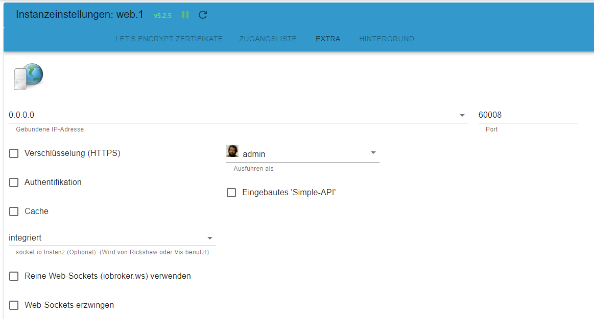

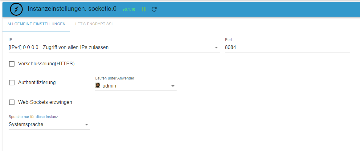

    Hallo!

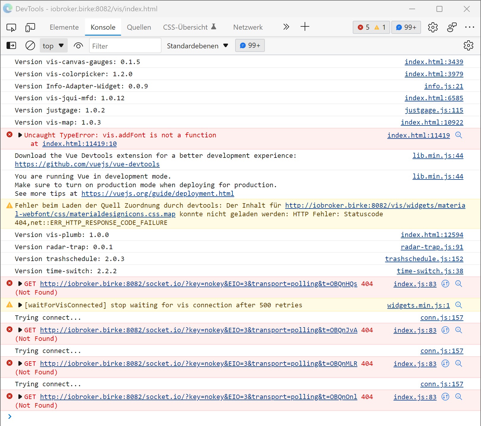

    Seit ein paar Tagen kann ich komischerweise im VIS nichts mehr editieren (Speichersymbol bleibt ewig an). Diverse Themen hier und auf Github verweisen ja auf die Umstellung zu WS als Workaround.
    Leider klappen aber sämtliche Kombinationen, die ich probiert habe, überhaupt nicht. Egal, ob ich die integrierte Socket-IO verwende und auf "WS nutzen" oder "WS erzwingen" klicke oder aber, wenn ich die externen Adapter (Socket.IO / Socket.WS) nutze: Es endet immer darin, dass ich die VIS überhaupt nicht mehr aufrufen kann. Er zählt nur noch von 10 runter und startet dann wieder neu.
    Im Debug-View vom Edge sehe ich, dass er ständig eine URL (/socket.io/...) vom Host aufrufen will und da sofort einen 404-Fehler erhält. Wenn ich die URL manuell aufrufe, dann gibt es ein "index.html not found".
    Das Log bleibt leer, auch wenn ich den Web-Adapter auf "Debug" stelle.
    Folgendes habe ich zusätzlich schon probiert:
    • Sämtliche involvierten Adapter in Stable-Version installiert
    • Admin-Adapter zurück auf 5.x
    • Web-Adapter neu installiert
    • iobroker upload all
    • Host neugestartet
    Hätte jemand noch weitere Tipps oder Ideen, wo ich nachschauen kann?
              kannst du diese Meldungen hier auch posten ..
              Also Browser Konsole mit F12
                GlasfaserG BananaJoeB 2 Antworten Letzte Antwort

                      Ich frage mich, ob ich die socket.io / ws Adapter vielleicht installieren muss (mit/ohne Instanz), auch wenn ich die integrierte Engine verwenden und ob dies Auswirkungen haben könnte.

                        @oxident also, ich bin mit allen auf der letzten Beta und ich habe folgendes installiert (immer mit Instanz)
                        socketio
                        ws (websockets) - erwischt, ist installiert, hat gar keine Instanz bei mir
                        web (ja, nutze anderen Port, ist die 2. Instanz)
                        O 1 Antwort Letzte Antwort

                                  Wobei die Konsole im Browser mir keinen Zugriff auf Port 8084 anzeigt, wird wohl doch nicht genutzt

                                    Zu der socket/WS-Sache ist mir jedoch noch eingefallen, dass dies schon seit längerer Zeit (auch, als das Editieren noch funktioniert hat) nicht geklappt hat. Eigentlich hat es sogar noch nie funktioniert.

                                        Bin dabei, schrittweise die Views zu importieren. Bisher klappt das ganz gut.
                                        Aber dennoch frage ich mich, wieso ich den Web-Adapter nicht auf WS umstellen kann.
                                        Hättet ihr noch eine Idee, wie ich das debuggen könnte?

                                          Okay, konnte es jetzt anders lösen. Habe die Adapter auf folgende Versionen aus dem latest aktualisiert:
                                          Socket 6.1.10
                                          Websocket WS 2.1.5
                                          Web 5.2.5
                                          Damit konnte ich dann den Web-Adapter auf "WS verwenden (iobroker.ws) umstellen und schon kann ich meine VIS wieder speichern.
