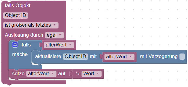

                                  @psp74 sagte: hat geklappt.
                                  Wenn immer erst eine 0 geschrieben wird, sollte es auch so klappen:
                                  P 1 Reply Last reply
