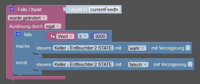

    Hallo Zusammen,
    ich lese mit powerfox meine Stromzähler aus und kann so sehen, ob ich Strom einspeise oder beziehe.
    Ich möchte das im iobroker jetzt nutzen, um mit Blockly eine Homematic Steckdose zu schalten.
    Da ich noch nie mit Blockly was gemacht habe, ist es gerade für mich nicht so einfach.
    Meine Versuche scheitern alle.
    Aktuell sieht mein Blocky Script so aus:
    Es soll also bei Einspeisung von >= 9000 Watt die Steckdose eingeschaltet werden.
    Leider passiert nichts.
    Woran liegt das?

      was gibt denn Wert im debug block aus?

        Ich habe den Fehler gerade gefunden. Ich hatte den falschen Kanal beim Homematic Aktor genommen. Ist der Kanal 3 und nicht 2.
        Jetzt funktioniert es :-)
          2 ist nur Anzeige des Wertes in Abhängigkeit von der Verknüpfung von 3-5

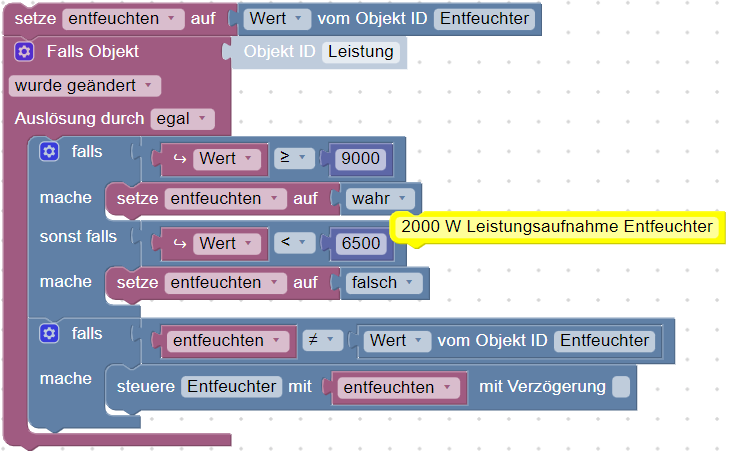

            @blessi sagte: Es soll also bei Einspeisung von >= 9000 Watt die Steckdose eingeschaltet werden.
            Wenn die Steckdose im Grenzbereich nicht ständig ein-/ausschalten soll, wird eine Hysterese benötigt, die etwas größer ist als die Leistungsaufnahme des geschalteten Verbrauchers.
            Da im gezeigten Skript bei jeder Änderung der Leistung gesendet wird, ist der Duty cycle der CCU schnell überschritten.
            Besser so:
