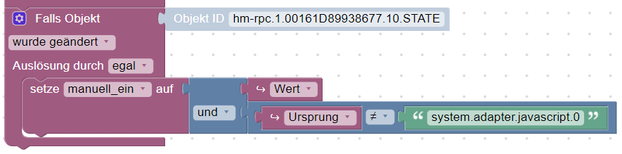

    Hallo folgendes Szenario möchte ich umsetzen:
    Wenn ich in die Waschküche reingehe, soll durch den Bewegungsmelder das Licht und der HmIP-BSL ausgelöst werden. Weiterhin soll die Möglichkeit bestehen, jederzeit über die Taster das Licht an und ausschalten zu können.
    Mithilfe eines ähnliches Blocklys habe ich nun es soweit bekommen, dass der BSL funktioniert, aber es gibt wohl Probleme mit dem Lichtaktor. Ich gehen davon aus, dass die Timeouts falsch gesetzt sind. Würde bitte jemand mal darüber schauen und mir helfen?

      @jwerlsdf sagte: darüber schauen und mir helfen?
      Die Variable manuell_ein wird so bei jedem Einschalten und nicht nur bei manuellem Einschalten gesetzt. Außerdem wird sofort (5 ms Verzögerung) wieder ausgeschaltet. Richtig:
      J 1 Antwort Letzte Antwort
        jwerlsdf
        Vielen Dank dir!
