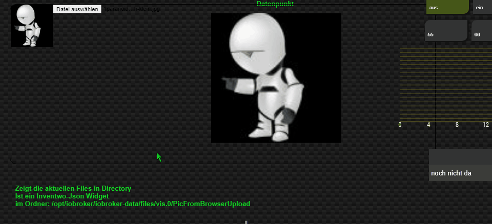

    der datenpunkt hat rechte - wurde auch nicht von mir geändert - das script kann in andere datenpunkte schreiben - nur das mit dem object-datenpunkt geht nicht - mach ich da was falsch
