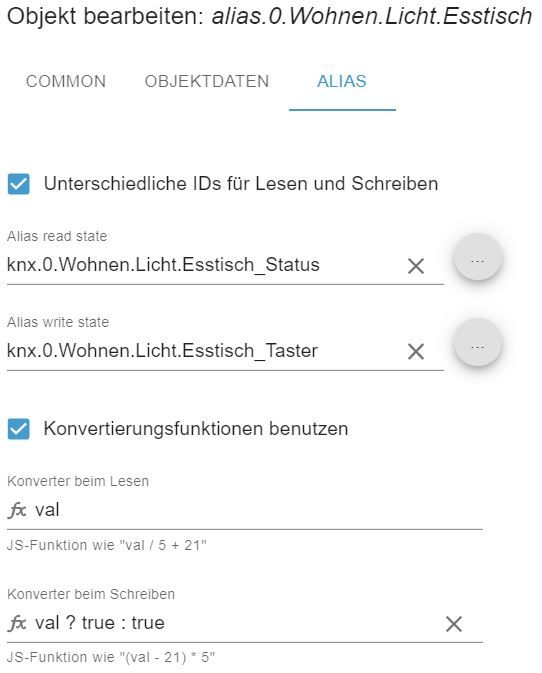

        Dann führe beide Datenpunkte in einem Alias zusammen mit alias.write = "val ? true : true". Beispiel:

                  @bananajoe sagte: die beiden Datenpunkte per JavaScript in einen True/False Datenpunkt
                  Das macht auch der Alias ohne zusätzliches Skript.
