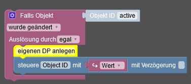

                Dann wäre das mal der erste Schritt. Kannst Du z.B. über den TR064 lösen mit folgendem DP:
                tr-064.0.devices.DeinDevice.active
                ein Beispiel:

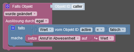

                    Als Trigger für die Anrufüberwachung solltest Du folgenden DP nehmen:
                    tr-064.0.callmonitor.inbound.caller
                    Da steht die blanke Nummer drin.
                    Wir fangen mal damit an dass nur der letzte verpasste Anruf währen Deiner Abwesenheit überwacht wird - so z.B.
                    In der Variablen wird jetzt die letzte Nummer gespeichert.
                    Diese Variable kannst Du dann beim "Heimkommen" in den DP "speak" vom gewünschten Echo schreiben.
                    Jetzt bist Du gefragt.
                    Mach mal und schicke einen Screenshot davon.
                    (das "Heimkommen" muss im gleichen Skript getriggert werden wegen der Variable)

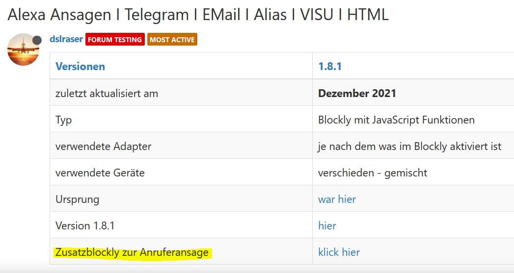

                            Kennst du nicht diesen Thread:
                            https://forum.iobroker.net/topic/40424/alexa-ansagen-i-telegram-i-email-i-alias-i-visu-i-html
