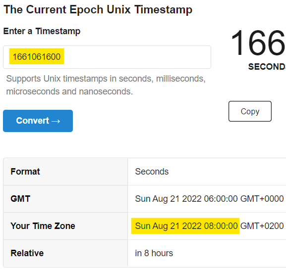

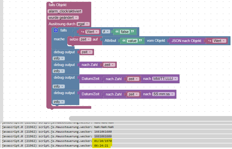

    ich bekomme von der App "MQTT Alarm Clock" den Timestamp des gestellten Weckers.
    Allerdings verstehe ich nicht, warum dieses blockly mir die falsche Daten liefert?
    Was ist daran falsch?

      @rtwl
      zeit Variable *1000

        @mcu Vielen Dank für die minimalistische aber perfekte Antwort. Es funktioniert wie erwartet 👍
