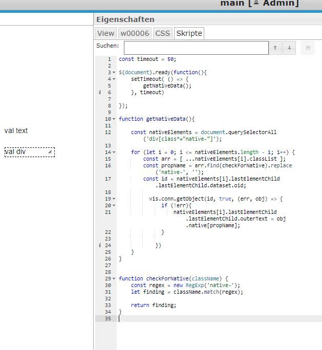

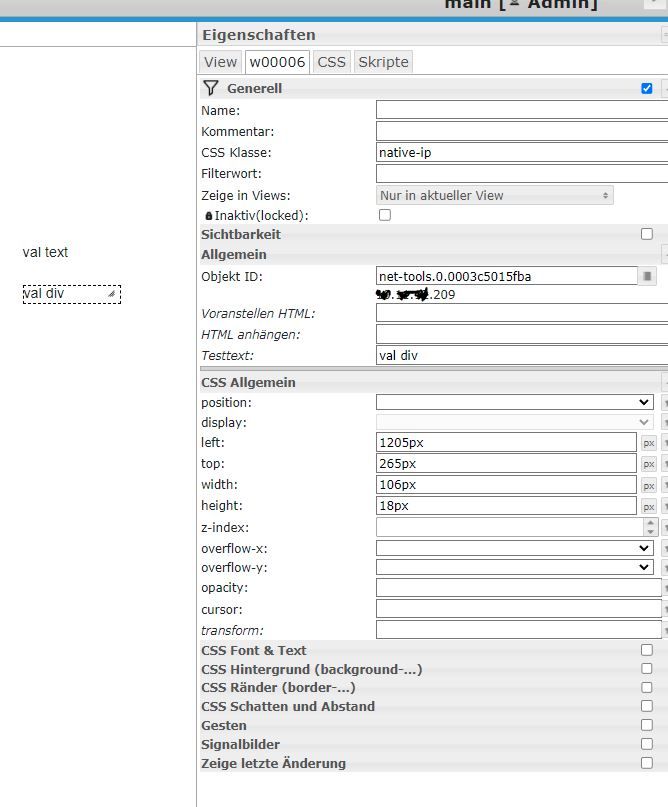

                    @jey-cee
                    Danke das scheint genau das richtige zu sein wonach ich suche.
                    Ich habe dieses so wie beschrieben umgesetzt, bekommen jedoch nur null als Ausgabe.
                    Zum testen, da ich ja Ping verwenden möchte, habe ich wie im Beispiel net-tools installiert.
                    Bei mir sieht alles so aus wie im Beispiel, jedoch bekomme ich keine Ausgabe .
                    VIS und Web habe ich vorsichtshalber einmal über den IO Broker neu gestartet.
                    Eine Idee warum es bei mir nicht funktionieren möchte?
                    Habe ich im basic string (val text und val <div> )getestet noch etwas anderes einzustellen?
                    Danke für eure Geduld

                      Jey CeeJ Online
                      Jey CeeJ Online
                      Jey Cee
                      schrieb am zuletzt editiert von Jey Cee
                      @edstobi Zeig mal bitte einen Screenshot vom Widget in dem alles sieht was du eingestellt hast.
                      EDIT: Ist dein VIS Projekt groß? Dann reicht vielleicht das Timeout im Script nicht aus, einfach mal die Zeit erhöhen.

                        • E edstobi
                          @jey-cee
                          nein es ist eine leere Test Umgebung und den timeout habe ich bereits testweise auf 100 hochgesetzt mit nur 2 widget.
                          E Offline
                          E Offline
                          edstobi
                          @edstobi
                          es geht.😊
                          Ich habe den pi durchgestartet und den Time out auf 200 gesetzt.
                          Jetzt kann ich auch aus ping.0 die Daten auslesen.
                          Dankeschön für das Script
