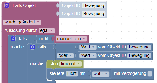

      @sp0ken sagte: Hat jemand eine Idee
      @sp0ken sagte in Treppenhaus Lichtsteuerung Shelly Dimmer, Xiaomi usw:
      xiaomi Bewegungsmelder im Treppenhaus verteilt
      Oder sind mehrere BWM zu berücksichtigen? Dann müssen die Werte per ODER verknüpft werden:

        @paul53 boh krass. Danke.
        Ja es sind zwei BWM, hab ich vergessen. Einmal wenn man von unten kommt und einmal wenn man von oben kommt. Muss dafür zwei verwenden.
        Ich versuche das mal zu übernehmen.
        Was genau macht das Javascript da aber bei dir?
        Bin leider eher Anfänger was das ganze angeht.
