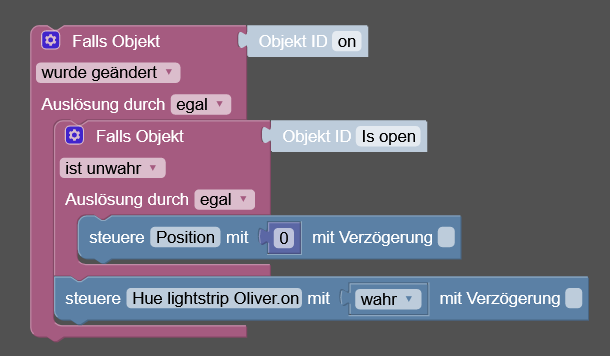

    folgendes soll passieren... Ich möchte per Schalter (Objekt ID "On") den Hue lightstrip einschalten, was auch funktioniert. ABER ... gleichzeitig soll der Rolladen "Position" auf Null, also zugefahren werden. DAs klappt auch. Aber nur wenn ich die Bedingung weglasse das das Fenster auch zu sein soll (Objekt ID "is open")
    Was mache ich falsch?

      @gluecksmann sagte in Bestimmt wieder Verständnisproblem?! Shelly + Rolladen:
      das hatten wir doch schon!
      Trigger in Trigger darf nicht
      G 1 Antwort Letzte Antwort

        Manno....Und es so zu bauen das es funktioniert sprengt wahrscheinlich wieder mein Verständnis... Nach was müsste ich suchen?

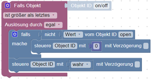

          @gluecksmann sagte: Bedingung weglasse das das Fenster auch zu sein soll (Objekt ID "is open")
          Das Fenster mit einem einfachen "falls"-Block abfragen:
