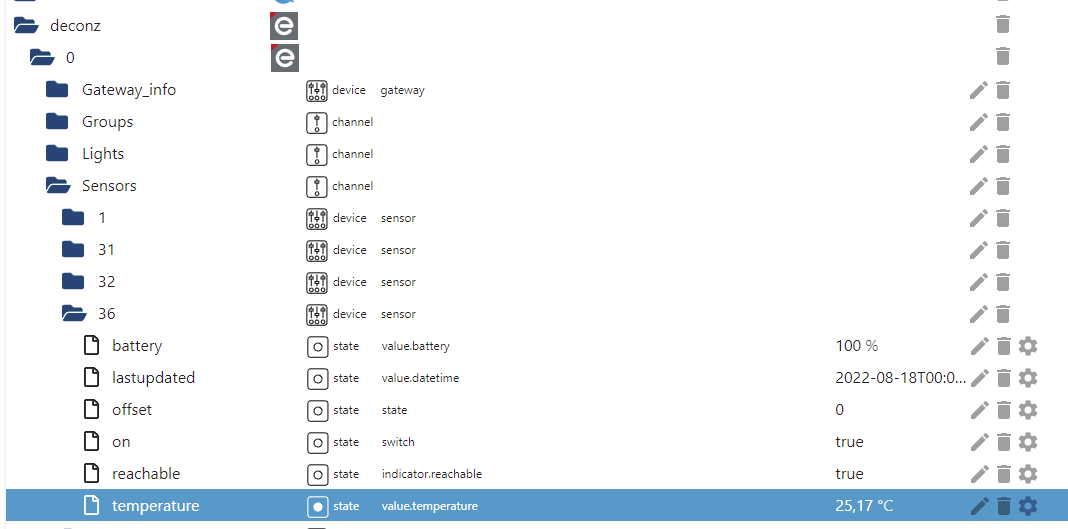

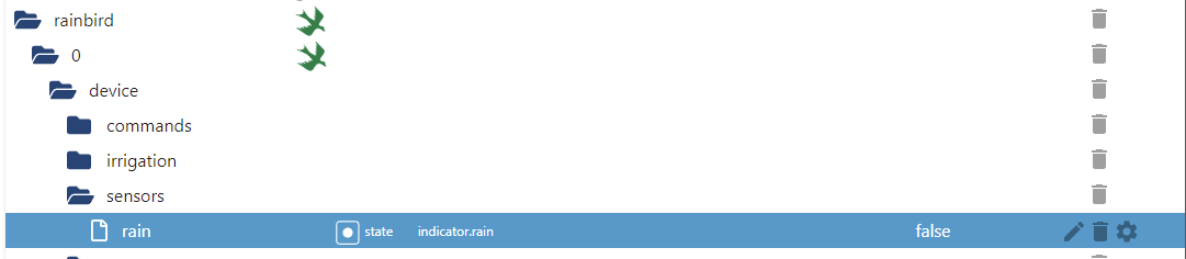

    Regensensor:
    Temperatursensor:

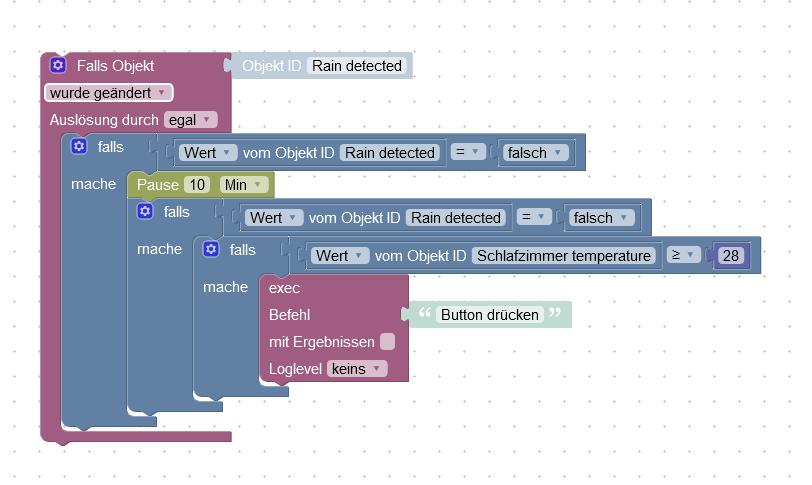

      Ich habe mal angefangen:
      Aber wie kann ich prüfen, ob in den 10 Minuten nicht noch ein Regen an / Regen aus Pärchen war?

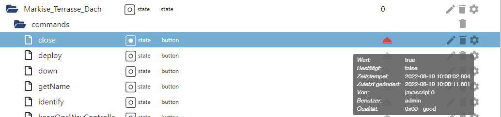

      Wie kann ich den Button drücken per Script?

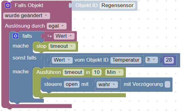

          @myssv
          myssv
          @paul53 Werde ich mal so umsetzen. Vielen Dank!

            @paul53 Der Befehl wird nicht ausgeführt.
            Der Button ist zwar rot geworden, aber es passiert sonst nichts weiter. Liegt es am "Bestätigt" = false?
            • M myssv
              @myssv sagte: Der Befehl wird nicht ausgeführt.
              Ich kenne den Tahoma-Adapter nicht. Betätigung des Button mit Wert = true und Bestätigt = false ist richtig und sollte zu einer Reaktion führen.
                myssv
                @paul53 Ich habe nun mal den Befehl "Down" anstatt "Close" genommen und damit funktioniert es.
                Nochmals vielen Dank für Deine Hilfe!
