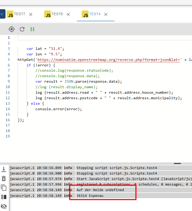

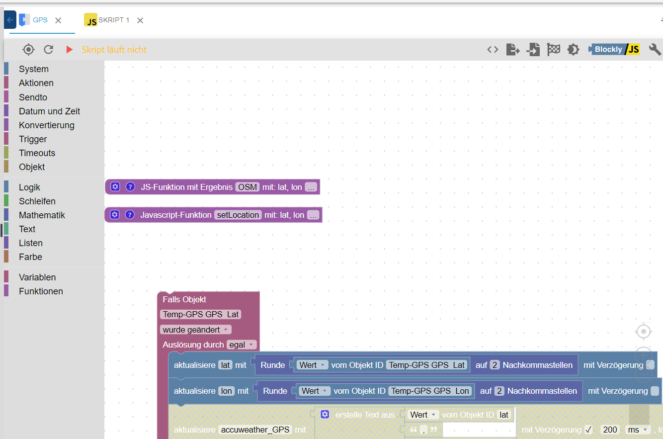

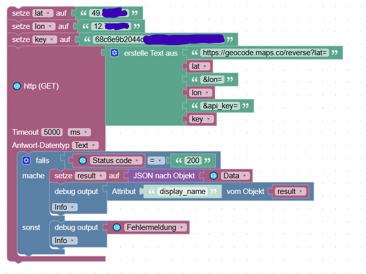

        @bahnuhr
        Dein Skript funktioniert in JS einwandfrei - Danke dafür!
        Wie ich dies nun in das vorhandene Blockly integrieren kann ist aber noch nicht ganz klar.

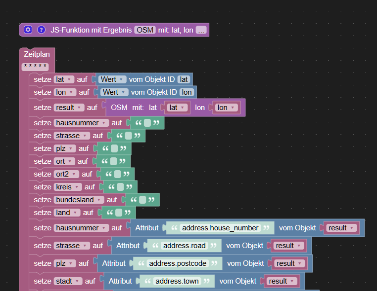

        @wolfi913
        Das sieht sehr vielversprechend aus und wird direkt mal getestet.
        Bitte habt Verständnis dafür, dass hier auch Leute unterwegs sind, die sich mit JS und httpGET etc. noch nicht so gut auskennen.
        Ich (wir) haben lediglich versucht, das initial von David G. zu Verfügung gestellte Skript wieder zum Laufen zu bekommen.
        Mir war nicht klar, dass dies von euch vollständig in JS gelöst wurde bzw. dass dies mit Blockly auch ohne das eingebettete JS funktioniert.
        • M
          Micha 3 @wolfi913 last edited by
          @wolfi913 Fehlt da was? warum setzt du Lat und Lon vorher auf einen wert?

            Razer2412 @Micha 3 last edited by
            @micha-3
            Das ist wahrscheinlich aus dem Beispiel von bahnuhr entnommen.
            Es müsste kein Problem sein, hier als einen "Wert" die Koordinaten des Fahrzeugs zu nutzen.

            • W
              wolfi913 @Micha 3 last edited by
              @micha-3
              War nur zum Testen
              Du müsstest das noch in einen Trigger auf die lat und lon Datenpunkte setzen und die jeweiligen Werte in die Variablen einlesen.
              • W
                wolfi913 @Razer2412 last edited by
                @razer2412 sagte in Adresse aus GPS Koordinaten ermitteln ?:
                @micha-3
                Fast korrekt 😊
                Hab das Beispiel von Codierknecht umgebaut
                R 1 Reply Last reply Reply Quote 1
                • R
                  Razer2412 @wolfi913 last edited by
                  @wolfi913
                  Dein Blockly funktioniert wunderbar! Vielen Dank!
                  Nur die Reihenfolge der Daten muss noch angepasst werden. 🙂

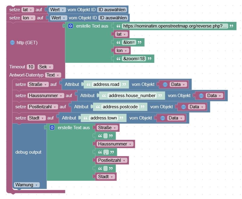

                  • M
                    Micha 3 last edited by Micha 3
                    ich hab jetzt Fehler, GPS ist top
                    script.js.common.GPS: Cannot get address of "undefined": TypeError: Cannot read properties of undefined (reading 'address')
                    • R
                      Razer2412 last edited by Razer2412
                      @Micha-3
                      teste mal das folgende Blockly Skript:
                      • M
                        meins.

                             <block type="procedures_defcustomreturn" id="?;wMWdJ!vB8:m#;$39f@" x="-113" y="-38">
                               <mutation statements="false">
                                 <arg name="lat" varid="2]3hGy$Na|L2qX#+=;E8"></arg>
                                 <arg name="lon" varid=".hv$JjjT(QY(0c2!/tuc"></arg>
                               </mutation>
                               <field name="NAME">OSM</field>
                               <field name="SCRIPT">dmFyIHJlcXVlc3QgPXJlcXVpcmUoJ3JlcXVlc3QnKTsNCmxldCByZXN1bHQ7DQpjb25zdCBvcHRpb25zID0gew0KICAgIHVybDogJ2h0dHBzOi8vbm9taW5hdGltLm9wZW5zdHJlZXRtYXAub3JnL3JldmVyc2UucGhwP2Zvcm1hdD1qc29uJmxhdD0nICsgbGF0ICsgJyZsb249JyArIGxvbiArICcmem9vbT0xOCcsDQogICAgbWV0aG9kOiAnR0VUJywNCiAgICBoZWFkZXJzOiB7DQogICAgICAgICdBY2NlcHQnOiAnYXBwbGljYXRpb24vanNvbicsDQogICAgICAgICdBY2NlcHQtQ2hhcnNldCc6ICd1dGYtOCcsDQogICAgICAgICdVc2VyLUFnZW50JzogJ2lvYnJva2VyIHNjcmlwdCcNCiAgICB9DQp9DQoNCnJlcXVlc3Qob3B0aW9ucywgZnVuY3Rpb24oZXJyLHJlc3BvbnNlLGJvZHkpew0KICAgIHJlc3VsdCA9IEpTT04ucGFyc2UoYm9keSk7DQp9KQ0KYXdhaXQgd2FpdCgxMDAwKTsNCnJldHVybiByZXN1bHQ7</field>
                             </block>
                             <block type="on" id="4ru.qSpei2XH^rB2vH-S" x="-112" y="12">
                               <field name="OID">places.0.tasker.latitude</field>
                               <statement name="STATEMENT">
                                 <block type="variables_set" id="wR~~7^?!0{b~ZWJW2z2Y">
                                   <field name="VAR" id="2]3hGy$Na|L2qX#+=;E8">lat</field>
                                   <value name="VALUE">
                                     <block type="get_value" id="7x~tx,s?a(xli`sb]5*z">
                                     </block>
                                   </value>
                                   <next>
                                     <block type="variables_set" id="|i,e7-xsVZtwL,YE9Pns">
                                       <field name="VAR" id=".hv$JjjT(QY(0c2!/tuc">lon</field>
                                         <block type="get_value" id="!/+#$U+|eCP!WX]+]~l|">
                                           <field name="OID">places.0.tasker.longitude</field>
                                         </block>
                                       </value>
                                       <next>
                                         <block type="variables_set" id="_]-UxYH%D~}#l6DWPyqA">
                                           <field name="VAR" id="InM51wH+hhRZ1K}Uo6R:">result</field>
                                             <block type="procedures_callcustomreturn" id="E6q6k3RA-DSW4n:wbmt5" inline="true">
                                               <mutation name="OSM">
                                                 <arg name="lat"></arg>
                                                 <arg name="lon"></arg>
                                               </mutation>
                                               <value name="ARG0">
                                                 <block type="variables_get" id="O~3vjlaQApGabQ#KZ_Np">
                                                 </block>
                                               </value>
                                               <value name="ARG1">
                                                 <block type="variables_get" id=";6In%LVgU8c~ZW=V^#!+">
                                                 </block>
                                               </value>
                                             </block>
                                           </value>
                                           <next>
                                             <block type="variables_set" id="*o+J}YHtCQe-Y!}W%d}_">
                                               <field name="VAR" id="T]JEvDq|YNa4JKlpQnSS">hausnummer</field>
                                                 <block type="text" id="zyNnn~74lGRs=kz@zQ%x">
                                                   <field name="TEXT"></field>
                                                 </block>
                                               </value>
                                               <next>
                                                 <block type="variables_set" id="6UkRrRin?=5699,9.LJ:">
                                                   <field name="VAR" id="A)i-Et;L|j!6^^m_Y4-G">strasse</field>
                                                     <block type="text" id="p)6B^~T_Rv0AiRB*u]mk">
                                                     </block>
                                                   </value>
                                                   <next>
                                                     <block type="variables_set" id="x-ZTggEZU,P_aRK;JG.q">
                                                       <field name="VAR" id="6*5_=d|`GXhhd:zBG^[c">plz</field>
                                                         <block type="text" id="[tz-5NkFJVl*J(Mfl$dw">
                                                         </block>
                                                       </value>
                                                       <next>
                                                         <block type="variables_set" id="KEkLwj1;v+n`|hcsbV~}">
                                                           <field name="VAR" id="CvK?S#qy;hmBCz`tdgBf">ort</field>
                                                             <block type="text" id="X=_{Y7%|UC?a,BJinB-C">
                                                             </block>
                                                           </value>
                                                           <next>
                                                             <block type="variables_set" id="ne@!nzO7Z8KNio9AsgdG">
                                                               <field name="VAR" id="8Mxf1lU^+(_[XwY|L3(:">ort2</field>
                                                                 <block type="text" id="oR.COijs/oYMW@0AX*~K">
                                                                 </block>
                                                               </value>
                                                               <next>
                                                                 <block type="variables_set" id="q86BP|SHyI5Sw0wKit:9">
                                                                   <field name="VAR" id="gUjA0kp/zoi==V%A7(KI">kreis</field>
                                                                     <block type="text" id="r*imPdgaFOkct!+lI5Yo">
                                                                     </block>
                                                                   </value>
                                                                   <next>
                                                                     <block type="variables_set" id="y8:oB^s_@fY8aPp]4mX$">
                                                                       <field name="VAR" id="r,(Pk/vT!2f9I99,*O1I">bundesland</field>
                                                                         <block type="text" id="CwL{-QIfDx}g^#f)3$)6">
                                                                         </block>
                                                                       </value>
                                                                       <next>
                                                                         <block type="variables_set" id="@0XAk3T@~yVm(H7^vCll">
                                                                           <field name="VAR" id="-llvKNjIkTSSp;-GZ(3]">land</field>
                                                                             <block type="text" id="(N7@62Jo{saK[@@@ZFiE">
                                                                             </block>
                                                                           </value>
                                                                           <next>
                                                                             <block type="variables_set" id="|mCWb0s,|mzF}8xffNqP">
                                                                                 <block type="get_attr" id="-(-HXp55!|VOg5N|avy5">
                                                                                   <value name="PATH">
                                                                                     <shadow type="text" id="v{!XANWJ]P:Q^(gtzEmk">
                                                                                       <field name="TEXT">address.house_number</field>
                                                                                     </shadow>
                                                                                   </value>
                                                                                   <value name="OBJECT">
                                                                                     <block type="variables_get" id="q*4$^E8{-,BUB$}}UtC)">
                                                                                     </block>
                                                                                   </value>
                                                                                 </block>
                                                                               </value>
                                                                               <next>
                                                                                 <block type="variables_set" id="o^r(Hxy,g21/dt~9TKZy">
                                                                                     <block type="get_attr" id="4BRp8)RL(Z,ya1V7L%,k">
                                                                                       <value name="PATH">
                                                                                         <shadow type="text" id="@+Kn.LF%vkB35cm%To%G">
                                                                                           <field name="TEXT">address.road</field>
                                                                                         </shadow>
                                                                                       </value>
                                                                                         <block type="variables_get" id="/rsi@S]q*[hct$N@3[U^">
                                                                                         </block>
                                                                                       </value>
                                                                                     </block>
                                                                                   </value>
                                                                                   <next>
                                                                                     <block type="variables_set" id="+g#!=48^0Ptra,[aQpyr">
                                                                                         <block type="get_attr" id="~ZV;a5(Aw/K=L^#a3sw]">
                                                                                           <value name="PATH">
                                                                                             <shadow type="text" id="w:W|g,i:tSkuP*I^o;uQ">
                                                                                               <field name="TEXT">address.postcode</field>
                                                                                             </shadow>
                                                                                           </value>
                                                                                             <block type="variables_get" id="{yOR**tGuGj71m^D:d[!">
                                                                                             </block>
                                                                                           </value>
                                                                                         </block>
                                                                                       </value>
                                                                                       <next>
                                                                                         <block type="variables_set" id="m;eWQI56kzaa0toQpJ?x">
                                                                                           <field name="VAR" id="329{(}BZRyRCy|UNJ2Mo">stadt</field>
                                                                                             <block type="get_attr" id="v+*aTZolu/3.opuTsA2I">
                                                                                               <value name="PATH">
                                                                                                 <shadow type="text" id="dK9#DRY/x5vYP7}W;`F(">
                                                                                                   <field name="TEXT">address.town</field>
                                                                                                 </shadow>
                                                                                               </value>
                                                                                                 <block type="variables_get" id="nvly[(7r/+?7*WB4@eh;">
                                                                                                 </block>
                                                                                               </value>
                                                                                             </block>
                                                                                           </value>
                                                                                           <next>
                                                                                             <block type="variables_set" id="oen2z3!LI}$?{hlibd,q">
                                                                                               <field name="VAR" id="j|Nt5wiqkFM%y4V(19rU">stadtteil</field>
                                                                                                 <block type="get_attr" id="2gd)S{;0+7JB)rtZ;bqr">
                                                                                                   <value name="PATH">
                                                                                                     <shadow type="text" id="qpGzmC!GGqM(OzR`L)?c">
                                                                                                       <field name="TEXT">address.village</field>
                                                                                                     </shadow>
                                                                                                   </value>
                                                                                                     <block type="variables_get" id="V.[]^O%U]RWf`BOs]tUD">
                                                                                                     </block>
                                                                                                   </value>
                                                                                                 </block>
                                                                                               </value>
                                                                                               <next>
                                                                                                 <block type="variables_set" id="{yDWpRmYXY?]XfHdQ|g2">
                                                                                                     <block type="get_attr" id="g~#/g^5sZK=Zj,%Ke5/s">
                                                                                                       <value name="PATH">
                                                                                                         <shadow type="text" id="W1g8|oIEO~6|_=|7R@7X">
                                                                                                           <field name="TEXT">address.county</field>
                                                                                                         </shadow>
                                                                                                       </value>
                                                                                                         <block type="variables_get" id="J)Bk|4^o(lvM(iv~(@xj">
                                                                                                         </block>
                                                                                                       </value>
                                                                                                     </block>
                                                                                                   </value>
                                                                                                   <next>
                                                                                                     <block type="variables_set" id="JJ=pAjKY88C81_RZa79=">
                                                                                                         <block type="get_attr" id="8h+PMWbE#|bn}CD4oTi|">
                                                                                                           <value name="PATH">
                                                                                                             <shadow type="text" id=";GH4zjhdYRVGRVHNvmLs">
                                                                                                               <field name="TEXT">address.state</field>
                                                                                                             </shadow>
                                                                                                           </value>
                                                                                                             <block type="variables_get" id="Sg;0Iu]BS#a}1VqQ`$?9">
                                                                                                             </block>
                                                                                                           </value>
                                                                                                         </block>
                                                                                                       </value>
                                                                                                       <next>
                                                                                                         <block type="variables_set" id="zw36a!](Wlgkn^.bA_v,">
                                                                                                             <block type="get_attr" id="+fQ`)n1@Ww}/{%OO:K36">
                                                                                                               <value name="PATH">
                                                                                                                 <shadow type="text" id="_MyW^~va)F:Z:IVq$)eR">
                                                                                                                   <field name="TEXT">address.country</field>
                                                                                                                 </shadow>
                                                                                                               </value>
                                                                                                                 <block type="variables_get" id="b!.wQ$]TN~jwuab{}EET">
                                                                                                                 </block>
                                                                                                               </value>
                                                                                                             </block>
                                                                                                           </value>
                                                                                                           <next>
                                                                                                             <block type="update" id="if)ck30){M%-RNa%6YzW">
                                                                                                               <field name="OID">0_userdata.0.Kamera_tets</field>
                                                                                                                 <block type="text_join" id="L]Xd0hlDRwDDkUtpp:Sy">
                                                                                                                   <mutation items="10"></mutation>
                                                                                                                   <value name="ADD0">
                                                                                                                     <block type="logic_ternary" id="`UFoXvUPv1Pc4h`=|~JD">
                                                                                                                       <value name="IF">
                                                                                                                         <block type="variables_get" id="[.49M8y)hxq~{X^IRIhx">
                                                                                                                         </block>
                                                                                                                       </value>
                                                                                                                       <value name="THEN">
                                                                                                                         <block type="variables_get" id="SWDWkrP_wLd{sF*qU!vC">
                                                                                                                         </block>
                                                                                                                       </value>
                                                                                                                     </block>
                                                                                                                   </value>
                                                                                                                   <value name="ADD1">
                                                                                                                     <block type="logic_ternary" id="vcVZEb8DzN)h~?~xN8-9">
                                                                                                                       <value name="IF">
                                                                                                                         <block type="variables_get" id="I3DG;/dmb?K{_5{;owg2">
                                                                                                                         </block>
                                                                                                                       </value>
                                                                                                                       <value name="THEN">
                                                                                                                         <block type="text_join" id="Ai]7i@~5/W?FUdK]ur}4">
                                                                                                                           <value name="ADD0">
                                                                                                                             <block type="text" id="6yfl7fSvG~cE$u:.$TgC">
                                                                                                                               <field name="TEXT"> </field>
                                                                                                                             </block>
                                                                                                                           </value>
                                                                                                                           <value name="ADD1">
                                                                                                                             <block type="variables_get" id="+S)@B`}}t2SG}7vuMVJD">
                                                                                                                             </block>
                                                                                                                           </value>
                                                                                                                         </block>
                                                                                                                       </value>
                                                                                                                     </block>
                                                                                                                   </value>
                                                                                                                   <value name="ADD2">
                                                                                                                     <block type="logic_ternary" id="zEMV.C]qSX{P`T-XP^Hb">
                                                                                                                       <value name="IF">
                                                                                                                         <block type="variables_get" id=";EN^{$cRysb_9ZPMBt`M">
                                                                                                                         </block>
                                                                                                                       </value>
                                                                                                                       <value name="THEN">
                                                                                                                         <block type="text" id="GLb;?7As.fEM?4nR;ne=">
                                                                                                                           <field name="TEXT">, </field>
                                                                                                                         </block>
                                                                                                                       </value>
                                                                                                                     </block>
                                                                                                                   </value>
                                                                                                                   <value name="ADD3">
                                                                                                                     <block type="logic_ternary" id="}z,CZJfQ*/A/w7YTi2~E">
                                                                                                                       <value name="IF">
                                                                                                                         <block type="variables_get" id="6h8XVvv(r%]fP]`_z[l:">
                                                                                                                         </block>
                                                                                                                       </value>
                                                                                                                       <value name="THEN">
                                                                                                                         <block type="text_join" id="kpl;N_th,XsHq{je#6GM">
                                                                                                                           <value name="ADD0">
                                                                                                                             <block type="variables_get" id=";szAWOxJP9i/Y)YwBv?j">
                                                                                                                             </block>
                                                                                                                           </value>
                                                                                                                           <value name="ADD1">
                                                                                                                             <block type="text" id="#m)lI}H`?u[CTjPpEYp.">
                                                                                                                             </block>
                                                                                                                           </value>
                                                                                                                         </block>
                                                                                                                       </value>
                                                                                                                     </block>
                                                                                                                   </value>
                                                                                                                   <value name="ADD4">
                                                                                                                     <block type="logic_ternary" id="f3q*%jcof-N9$#Oke-.o">
                                                                                                                       <value name="IF">
                                                                                                                         <block type="variables_get" id="NWTfW)1!!bSVDz~U)m/1">
                                                                                                                         </block>
                                                                                                                       </value>
                                                                                                                       <value name="THEN">
                                                                                                                         <block type="text_join" id="sj#]HAN^-Gkp+[eghQuo">
                                                                                                                           <value name="ADD0">
                                                                                                                             <block type="variables_get" id="#.EdV`CR}}mi^q9|7Q#C">
                                                                                                                             </block>
                                                                                                                           </value>
                                                                                                                         </block>
                                                                                                                       </value>
                                                                                                                     </block>
                                                                                                                   </value>
                                                                                                                   <value name="ADD5">
                                                                                                                     <block type="logic_ternary" id="3}(rCIxnd-i9H=r%9|D_">
                                                                                                                       <value name="IF">
                                                                                                                         <block type="variables_get" id="_zF]fccSN[EaZF7S+`Bq">
                                                                                                                         </block>
                                                                                                                       </value>
                                                                                                                       <value name="THEN">
                                                                                                                         <block type="text_join" id="5{_~Hsp,?f;srXX4`u7b">
                                                                                                                           <value name="ADD0">
                                                                                                                             <block type="text" id="E}:x!ShHB.!M#zcb=u4m">
                                                                                                                               <field name="TEXT"> (</field>
                                                                                                                             </block>
                                                                                                                           </value>
                                                                                                                           <value name="ADD1">
                                                                                                                             <block type="variables_get" id="VH3cs+}4Q5RVaOsB{:i@">
                                                                                                                             </block>
                                                                                                                           </value>
                                                                                                                           <value name="ADD2">
                                                                                                                             <block type="text" id="4Ta#.3p=$7?enQV;2a1%">
                                                                                                                               <field name="TEXT">)</field>
                                                                                                                             </block>
                                                                                                                           </value>
                                                                                                                         </block>
                                                                                                                       </value>
                                                                                                                     </block>
                                                                                                                   </value>
                                                                                                                   <value name="ADD6">
                                                                                                                     <block type="logic_ternary" id="Vj8WjOez[mL4Zc?AX3Zx">
                                                                                                                       <value name="IF">
                                                                                                                         <block type="variables_get" id="M-z[lpQ[x]I4k83U:,Gd">
                                                                                                                         </block>
                                                                                                                       </value>
                                                                                                                       <value name="THEN">
                                                                                                                         <block type="text_join" id="ERc_C[-PT^?8-q,#uh-y">
                                                                                                                           <value name="ADD0">
                                                                                                                             <block type="text" id="bCKq!|q{kx9I6..n^?8f">
                                                                                                                             </block>
                                                                                                                           </value>
                                                                                                                           <value name="ADD1">
                                                                                                                             <block type="variables_get" id="kWEHuoiRjkV#krISVm^`">
                                                                                                                             </block>
                                                                                                                           </value>
                                                                                                                         </block>
                                                                                                                       </value>
                                                                                                                     </block>
                                                                                                                   </value>
                                                                                                                   <value name="ADD7">
                                                                                                                     <block type="logic_ternary" id="_baHXH3=jK$cZ5Vt!*eN">
                                                                                                                       <value name="IF">
                                                                                                                         <block type="variables_get" id="XbvIoiom{mDSet)68I9V">
                                                                                                                         </block>
                                                                                                                       </value>
                                                                                                                       <value name="THEN">
                                                                                                                         <block type="text_join" id="Pd(Rt;kJBEe!P588$8/d">
                                                                                                                           <value name="ADD0">
                                                                                                                             <block type="text" id=".szY]0{i}{xj3sH-dOie">
                                                                                                                             </block>
                                                                                                                           </value>
                                                                                                                           <value name="ADD1">
                                                                                                                             <block type="variables_get" id="VO9O.ditr_lkbbC}[#HM">
                                                                                                                             </block>
                                                                                                                           </value>
                                                                                                                         </block>
                                                                                                                       </value>
                                                                                                                     </block>
                                                                                                                   </value>
                                                                                                                   <value name="ADD8">
                                                                                                                     <block type="logic_ternary" id="%8ys_w*3qpg6I?!YB2Wr">
                                                                                                                       <value name="IF">
                                                                                                                         <block type="variables_get" id="Y-mnVf(#$Q3@y^^?[9)J">
                                                                                                                         </block>
                                                                                                                       </value>
                                                                                                                       <value name="THEN">
                                                                                                                         <block type="text_join" id="QIBSvhmB@0;noHJb|(yv">
                                                                                                                           <value name="ADD0">
                                                                                                                             <block type="text" id="N*!Q0NE,)$`$jJ!-MK4h">
                                                                                                                             </block>
                                                                                                                           </value>
                                                                                                                           <value name="ADD1">
                                                                                                                             <block type="variables_get" id="7L_T5x.wW}%U!x`^s7Dc">
                                                                                                                             </block>
                                                                                                                           </value>
                                                                                                                         </block>
                                                                                                                       </value>
                                                                                                                     </block>
                                                                                                                   </value>
                                                                                                                   <value name="ADD9">
                                                                                                                     <block type="logic_ternary" id="bneVX)V$6)Olno`7@-!v">
                                                                                                                       <value name="IF">
                                                                                                                         <block type="logic_negate" id="90!{0(0ipi52TP$IVCiv">
                                                                                                                           <value name="BOOL">
                                                                                                                             <block type="variables_get" id="cw17gqGGH_e|zmnNA:BX">
                                                                                                                             </block>
                                                                                                                           </value>
                                                                                                                         </block>
                                                                                                                       </value>
                                                                                                                       <value name="THEN">
                                                                                                                         <block type="text" id=")-A+1mmU{^PQK+yNwNE%">
                                                                                                                           <field name="TEXT">Keine Adressen verfügbar.</field>
                                                                                                                         </block>
                                                                                                                       </value>
                                                                                                                     </block>
                                                                                                                   </value>
                                                                                                                 </block>
                                                                                                               </value>
                                                                                                             </block>
                                                                                                           </next>
                                                                                                         </block>
                                                                                                       </next>
                                                                                                     </block>
                                                                                                   </next>
                                                                                                 </block>
                                                                                               </next>
                                                                                             </block>
                                                                                           </next>
                                                                                         </block>
                                                                                       </next>
                                                                                     </block>
                                                                                   </next>
                                                                                 </block>
                                                                               </next>
                                                                             </block>
                                                                           </next>
                                                                         </block>
                                                                       </next>
                                                                     </block>
                                                                   </next>
                                                                 </block>
                                                               </next>
                                                             </block>
                                                           </next>
                                                         </block>
                                                       </next>
                                                     </block>
                                                   </next>
                                                 </block>
                                               </next>
                                             </block>
                                           </next>
                                         </block>
                                       </next>
                                     </block>
                                   </next>
                                 </block>
                               </statement>
                             </block>
                            </xml>

                            • bahnuhr
                              bahnuhr Forum Testing Most Active @Steffe.S. last edited by bahnuhr
                              @steffe-s
                              anbei:
                                  var lat = "51";
                                  var lon = "10";
                              httpGet('https://nominatim.openstreetmap.org/reverse.php?format=json&lat=' + lat + '&lon=' + lon + '&zoom=18', { timeout: 1000 }, (error, response) => {
                                  if (!error) {
                                      var result = JSON.parse(response.data);
                                      log (result.address.road + " " + result.address.house_number);
                                      log (result.address.postcode + " " + result.address.municipality);
                                  } else {
                                      console.error(error);
                              Nachtrag:
                              Ich war zu schnell, es war ja schon mehrmals drin!

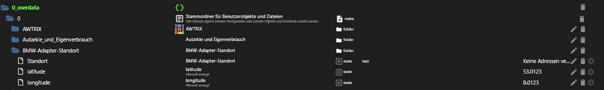

                                          Steffe.S. @bahnuhr last edited by
                                          @bahnuhr
                                          hier die Datenpunkte, die ich mir vorgestellt hatte:
                                          von lat und long kommen die Daten und bei Standort wollte ich die Adresse speichern
                                          bahnuhr S 2 Replies Last reply Reply Quote 0
