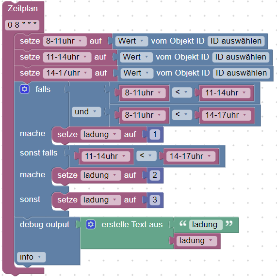

    ich habe 3 Datenpunkte, diese sind befüllt mit Nummern für den Wetterzustand (1= Sonne, 2= teils bewölkt, 3= bewölkt, 4= bedeckt usw)
    Diese 3 Werte möchte ich gerne vergleichen und den Mindestwert aus den 3 nehmen, mit diesem Wert würde ich dann zeitgesteuert Gertäte einschalten.
    Ich weiß aber leider nicht wie ich den mindestwert erhalte (das wüßte ich) aber ich brauche ja den in Abhängigkeit von einem der 3 Punkte.
    Beispiel:
    WertA= 2
    WertB= 3
    WertC = 12
    hier sollte nun der Wert A als Mindestwert hergenommen werden, da ja in meinem Fall die Bewölkung eher gering ist, aber dafür bräuchte ich natürlich auch welcher wert das ist (also 8-11 uhr, oder 11 - 14 uhr, oder 14-17uhr)
    Kann mir hier jemand helfen, danke

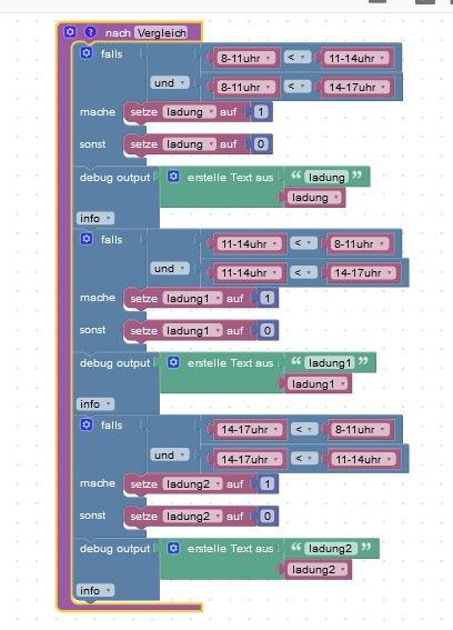

        @paul53 danke, ja dann habe ich den mindestwert, aber noch nciht den dazugehörigen datenpunkt. Habs jetzt mal so gelöst.
        <block xmlns="https://developers.google.com/blockly/xml" type="procedures_defnoreturn" id="^ey=@1mMZkChkusZQ4g4" x="-837" y="813">
          <field name="NAME">Vergleich</field>

                      <block type="text_join" id="%{L:zCQJsby[b?k*1~:W">
                        <value name="ADD0">
                          <block type="text" id="E~e0RQQ$9!=$h!h(m8qq">
                            <field name="TEXT">ladung </field>
                          </block>
                        </value>
                        <value name="ADD1">
                          <block type="variables_get" id="XT6zF_@[qrJlogSBxtC_">
                            <field name="VAR" id="7a$/IRd53g%KB_-#Y8R8">ladung</field>
                          </block>
                        </value>
                      </block>
                    </value>
                    <next>
                      <block type="controls_if" id=")q%CZ(wr/;:+zL:[aGG/">
                        <value name="IF0">
                          <block type="logic_operation" id="USZ$j`Z*[*UD%vdrCFYd" inline="false">
                            <field name="OP">AND</field>
                            <value name="A">
                              <block type="logic_compare" id="$J=CU?FZt-B;uj#T]deB">
                                <field name="OP">LT</field>
                                <value name="A">
                                  <block type="variables_get" id="hF/no$#5JZxP-;+tJn$t">
                                    <field name="VAR" id="gHLWUH_VgSv2JT6o:`}:">11-14uhr</field>
                                  </block>
                                </value>
                                <value name="B">
                                  <block type="variables_get" id="XFV(Uaq*{xuWGa}5,3!Q">
                                    <field name="VAR" id="(JO:=)e=+tJR#}bXtA[u">8-11uhr</field>
                                  </block>
                                </value>
                              </block>
                            </value>
                            <value name="B">
                              <block type="logic_compare" id="KD^6!{stzDsKy!#CeR)0">
                                <value name="A">
                                  <block type="variables_get" id="gbC*i3$oO@*?=D|WmE^m">
                                  </block>
                                </value>
                                <value name="B">
                                  <block type="variables_get" id="(qe|)oIZ!Ic_IwMJE#BW">
                                    <field name="VAR" id="@`9|:c](WH@z6b$jA_;{">14-17uhr</field>
                                  </block>
                                </value>
                              </block>
                            </value>
                          </block>
                        </value>
                        <statement name="DO0">
                          <block type="variables_set" id="}XhH[oJaGE1Bub4v:x`v">
                            <field name="VAR" id="qg/,j#?UTK==/2H9j|/D">ladung1</field>
                            <value name="VALUE">
                              <block type="math_number" id="~L=+8V]OM%@gpVy./-#d">
                                <field name="NUM">1</field>
                              </block>
                            </value>
                          </block>
                        </statement>
                        <statement name="ELSE">
                          <block type="variables_set" id="3zH3r45qZg3{9N),x)fY">
                              <block type="math_number" id="Z0J~T,v/RZ3No$!)rWnR">
                                <field name="NUM">0</field>
                              </block>
                            </value>
                          </block>
                        </statement>
                        <next>
                          <block type="debug" id="M|IbERnhA}J-$y!{D/`]">
                            <value name="TEXT">
                              <shadow type="text">
                              </shadow>
                              <block type="text_join" id="hFL^Eqz]cbM)L+!$,zFY">
                                <value name="ADD0">
                                  <block type="text" id="PMg)KO^[tJk;If#r8wrY">
                                    <field name="TEXT">ladung1 </field>
                                  </block>
                                </value>
                                <value name="ADD1">
                                  <block type="variables_get" id="0#e,hm.oCM%-e}PzqECK">
                                  </block>
                                </value>
                              </block>
                            </value>
                            <next>
                              <block type="controls_if" id="pykuRk/e6l-2=(-6I3Y|">
                                <value name="IF0">
                                  <block type="logic_operation" id="-oc_EOmr$neQK[;yn+pD" inline="false">
                                    <value name="A">
                                      <block type="logic_compare" id="`v.I5^PNglvhDo82v#Bw">
                                        <value name="A">
                                          <block type="variables_get" id="4%ww)uae3*uE6q3`ejp;">
                                          </block>
                                        </value>
                                        <value name="B">
                                          <block type="variables_get" id="s#WO^NHjs3WHUpg=!5pk">
                                          </block>
                                        </value>
                                      </block>
                                    </value>
                                    <value name="B">
                                      <block type="logic_compare" id="YN{lN#pW5GK;DPQ$NJ|8">
                                        <value name="A">
                                          <block type="variables_get" id="I#leYk|QobPO!e!F$LvN">
                                          </block>
                                        </value>
                                        <value name="B">
                                          <block type="variables_get" id="[x*CqIS,i[toRoG=+QhW">
                                          </block>
                                        </value>
                                      </block>
                                    </value>
                                  </block>
                                </value>
                                  <block type="variables_set" id="L#Y[~N}|-,:-@JjcZF/!">
                                    <field name="VAR" id="G00M.8WH)J#1V3RPX[OH">ladung2</field>
                                      <block type="math_number" id="5eI*6}wn995gkJJ];E6/">
                                      </block>
                                    </value>
                                  </block>
                                </statement>
                                  <block type="variables_set" id="qj;u(vNMc17$y_)0lq{#">
                                      <block type="math_number" id="@3i@A{*T8i~Un2,6cHSd">
                                      </block>
                                    </value>
                                  </block>
                                </statement>
                                <next>
                                  <block type="debug" id="eX9jS?w4fP^CP$.]@fA4">
                                    <value name="TEXT">
                                      </shadow>
                                      <block type="text_join" id="io]tyTF3W/.fF$7O$Jdc">
                                        <value name="ADD0">
                                          <block type="text" id="C?o/M;dP0722RZo,(:Rr">
                                            <field name="TEXT">ladung2  </field>
                                          </block>
                                        </value>
                                        <value name="ADD1">
                                          <block type="variables_get" id="u@@KoW{[HY,niwSz_#as">
                                          </block>
                                        </value>
                                      </block>
                                    </value>
                                  </block>
                                </next>
                              </block>
                            </next>
                          </block>
                        </next>
                      </block>
                    </next>
                  </block>
                </next>
              </block>
            </statement>
          </block>
