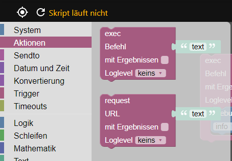

                    Weis jemand wie ich so einen befehl über Blockly rausbekomme ?
                    Balu

                      @balu-0 said in HTTP API Doorbird was läuft hier falsch.:
                      ich wähhhr so glücklich wen mir da jemand helfen könnte,
                      ich werd noch wahnsinnig ! :-)
                      Hiiiilfe !!

                        M Online
                        M Online
                        MCU
                        @balu-0
                        Muss in javascript-Instanz aktiv gesetzt sein
                        B 1 Antwort Letzte Antwort

                          Vielleicht solltest Du es halt mit was anderem als Blockly versuchen - zum Beispiel mit Javascript oder natürlich NodeRed.

                            B Offline
                            B Offline
                            Balu 0
                            @mcu
                            Lääääuft !!!!!!!
