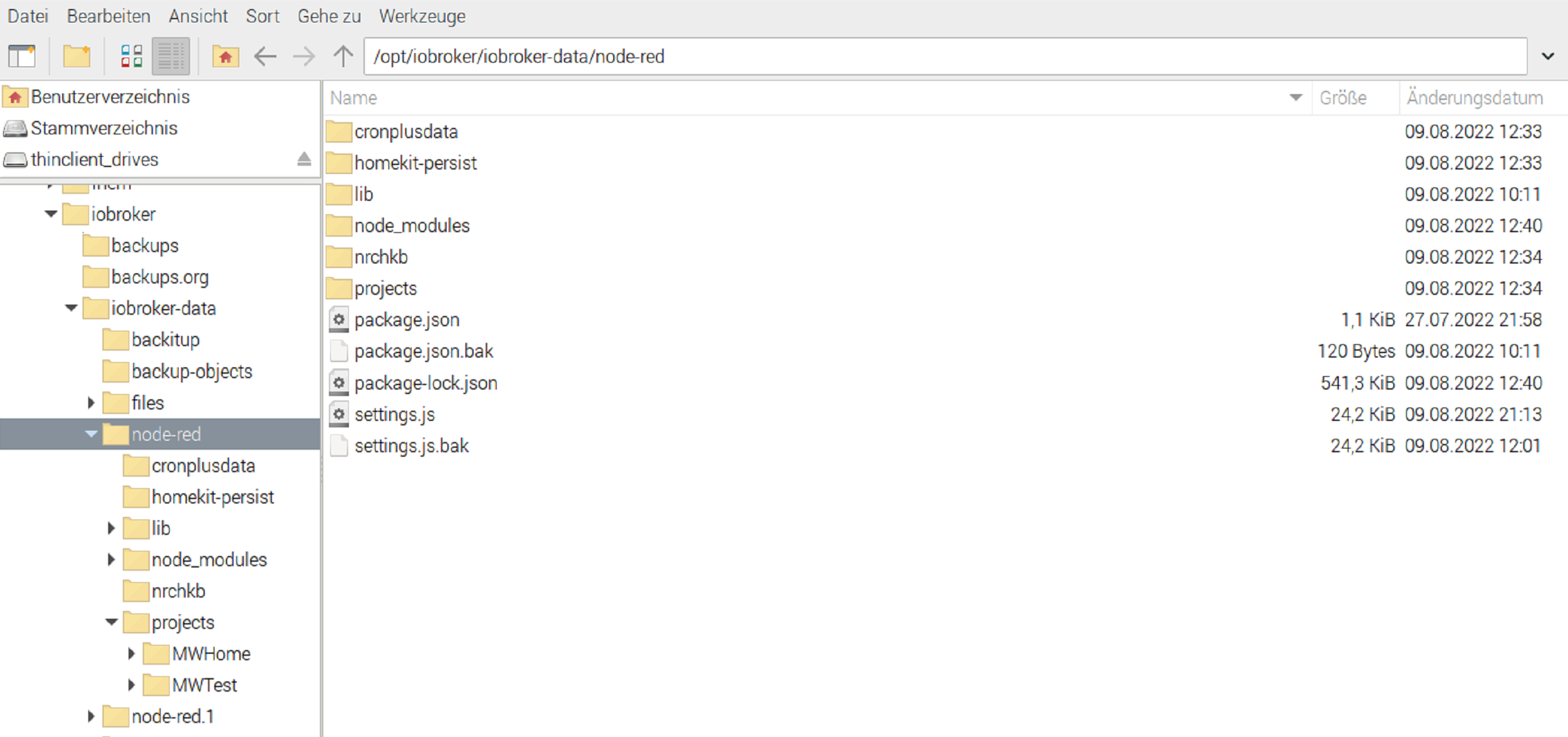

    • So nun zum Node-Red Adapter. Seit der Version 3.3.1 kann man Node-Red ja auch in mehreren Instanzen installieren, was sehr praktisch ist. So habe ich eine Instanz als Testinstanz, die ich im Gegensatz zur Projektfunktion ja nun parallel betreiben kann. Die Testinstanz von Node-Red hat nicht mit der Projektfunktion gearbeitet, die Hauptinstanz hatte die Node-Red Projektfunktion aktiviert. So um es gleich vorweg zunehmen: Diejenigen, die die Node-Red Instanz ohne Projektfunktion betreiben, haben kein großes Problem. Die Flows wurden wiederhergestellt, allerdings könnte man das nun doch anwenderfreundlicher machen.
    Diesen Zwang sich zwischen dem Pallettenmanager oder die module in die Adapterkonfiguration einzutragen zu entscheiden, verstehe ich ehrlich gesagt nicht. Ich verstehe zwar, dass man die nodejs module nicht zum Bestandteil des Backups macht, allerdings könnte man die package.json sichern und anschließend ein npm install anschliessen. Jedenfalls habe ich das gemacht und die fehlenden Nodes wurden automatisch installiert. Ich verstehe es nicht, warum die package.json NICHT Bestandteil des Backups sind.
    Das wie ursprünglich behauptet, das ganze iobroker-data Verzeichnis gesichert wird, ist jedenfalls NICHT der Fall.
    So und nun leider zum traurigsten Fall: Leute, die die Projektfunktion in NodeRed aktiviert haben
    SCHAUEN LEIDER komplett in die Röhre! :( - Es wurde nichts gesichert.
    Das projects Verzeichnis, dass alle Flows enthielt war leer.
    Das lib Verzeichnis, dass die eigene Flow Bibliothek enthält war leer.
    Einige Nodes legen in entsprechenden Verzeichnissen Konfigurationsdaten ab - waren nicht vorhanden oder leer.
    Das Projects Verzeichnis enthält zudem quasi ein lokales git Reprository indem die Verlaufsstände zur Wiederherstellung gespeichert sind - wird alles nicht gesichert.
    Das geht alles verloren! In meinen Augen muss ALLES gesichert werden, ausser dem node_modules Verzeichnis. Und auch hier gilt wie oben. Wenn man die package.json mit sicher kann ein anschliessendes npm install in dem Verzeichnis alles wiederherstellen auch die fehlen Nodes:

    Ausserdem ist die Datei .gitconfig aus dem /home/iobroker Verzeichnis zu sichern. Ich musste die Daten zwar nochmal eingeben, konnte dann aber in die Projekte wechseln.

    FAZIT:
    So ich bin am Ende mit meiner 2 tägigen Arbeit. Ich weiß, die meisten von euch bauen Ihr System in 1 Stunde wieder auf und haben auch keine GUI auf ihren Servern.
    Ich kann aber - im Nachhinein - auch wenn ich mich immer gewehrt habe, trotzdem jedem raten, mal sein System von Grund auf neu aufzubauen und das zu protokollieren . Ich muss das alles noch zusammenschreiben. ;) Und ich bin noch nicht mal sicher, ob nicht die eine oder andere Überraschung noch auf mich wartet.
    Jedenfalls ist es besser, das zu machen, wenn man noch ein funktionierendes System in der Hinterhand hat, als ggf. im Streß eines aktuellen Problemfalls.
    Die 64bit Variante des OS ist bisher noch nicht so richtig spürbar. Ich hoffe jedenfalls, dass für den EINEN oder ANDEREN eine interessante Information dabei war.
    • mickymM Offline
      mickymM Offline
      mickym
      So ich habe nun 2 Issues auf github eröffnet:
      1. Bug - No restore for NodeRed instances with activated project function
      https://github.com/simatec/ioBroker.backitup/issues/731
      1. Feature request - Restoring NodeRed - automatically restore missing modules and data outside adapter config
      Es geht ja wirklich alles verloren. Daten von spezifischen Nodetypen, aber auch das lib Verzeichnis mit eigenen Flow-Bibliotheken werden nicht zurück gesichert.
      https://github.com/simatec/ioBroker.backitup/issues/730
