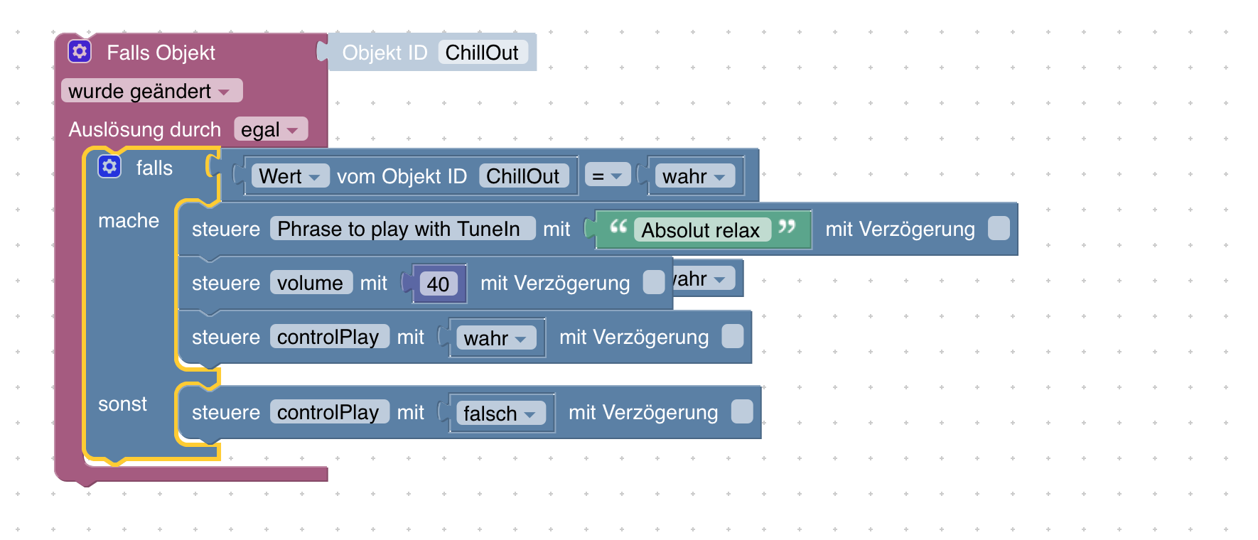

    ich versuche über einen DP wenn der auf True gesetzt wird dass Alexa einen Radiosender auf TUNEIN abspielt.
    Er schreibt zwar den Punkt aber Alexa spielt nichts ab :-/

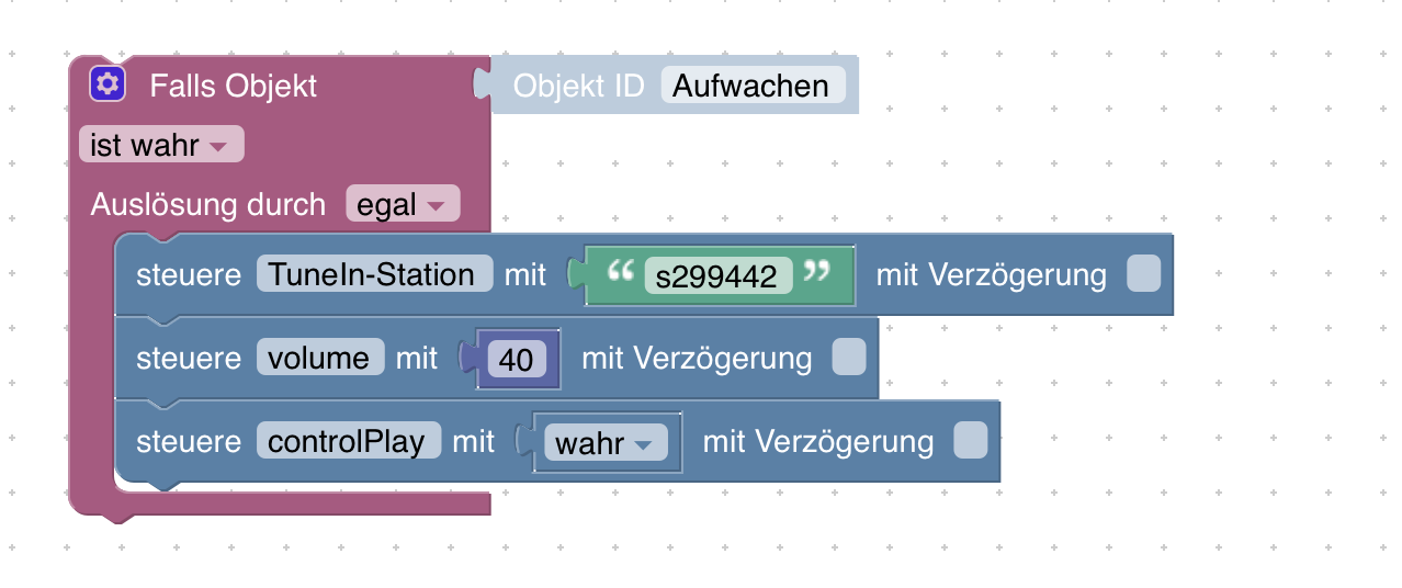

      @olli_m Du musst den Radio Sender Namen eintragen.
      Sowie musst du den Befehl von Music-Provider nehmen unter der Instanz und dann auf Tuneln

        @olli_m In Deinem Fall -> Hashtag Radio
        alexa2.0.Echo-Devices.G2xxxxxxxxxx.Music-Provider.TuneIn

          @stefu87_ch
          okay geht :-)

            jetzt hab ich noch was ähnliches über einen anderen DP den ich über YAHKA in meinem iPhone habe.
            Zumindest funktioniert es wenn ich dann denn DP auf true setzen lasse, dass Alexa mir den Sender abspielt.
            Aber sobald ich auf falsch setze, spielt Alexa weiter. LOL

              EDIT: hab selbst grad gemerkt, ich muss controlpause steuern :-)

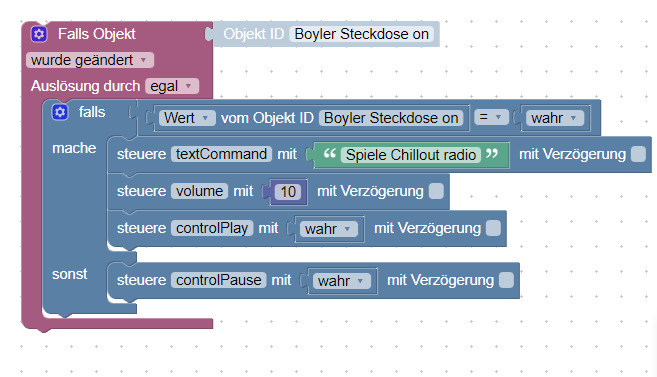

                        @olli_m
                        probiere doch mal über textcomman geht bei mir super 10d45787c2103661cdb895c14755c302.png

                          @horst-böttcher
                          geht auch :-)
