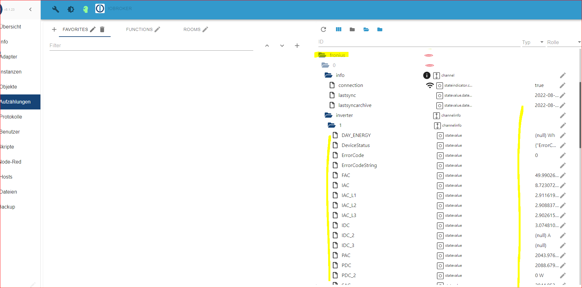

                Ich bin davon ausgegangen, dass der Fronius Adapter die Datenpunkte in den Objekten selbständig anlegt.
                Sehe im Reiter Aufzählungen diese Werte, möchte diese aber gerne in der InfluxDB speichern um anschließend in Grafana zu verwenden.
                Vielen Dank
                • Glasfaser
                  Glasfaser @GOETSCHHOFER last edited by Glasfaser
                  @goetschhofer sagte in [gelöst]Fronius Adapter: keine Verbindung zum WR:
                  ?? also fehlt im Reiter Objekte alle Datenpunkte vom Adapter Fronius inkl. der Ordner !?
                  Zeige doch mal ein Screenshot davon !
                  G 1 Reply Last reply Reply Quote 1
                  • G
                    GOETSCHHOFER @Glasfaser last edited by GOETSCHHOFER
                    @glasfaser
                    Ja, Ordner und Datenpunkte fehlen aus meiner Sicht zur Gänze.

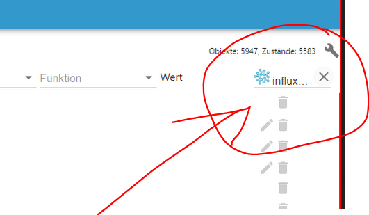

                    • Glasfaser
                      nimm mal den Filter raus
                      • G
                        @glasfaser
                        Ich bin ein De......
                        Habe mir schon die ganze Zeit gedacht, warum die Datenpunkte nicht mehr zur Gänze angezeigt werden.
                        Vielen, vielen Dank 👍 👍 👍 🤕 . Aus Fehlern lernt man halt, so ist es zumindest bei mir.
                        Glasfaser 1 Reply Last reply Reply Quote 1
