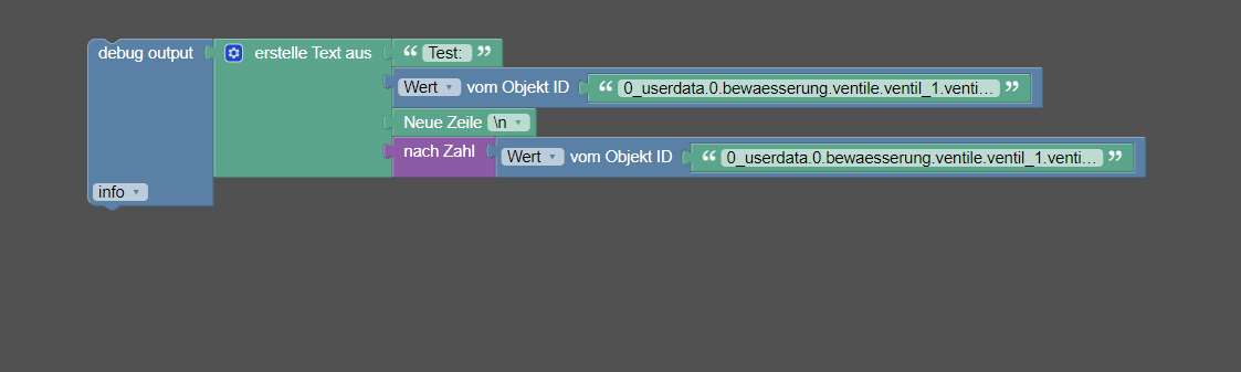

      ich dachte eigentlich, dass ich so:
      eine Logikwert eines Datenpunktes (true oder false) in eine Zahl umwandeln kann....
      Aber .. es kommt: NaN (not a Number) zurück ?

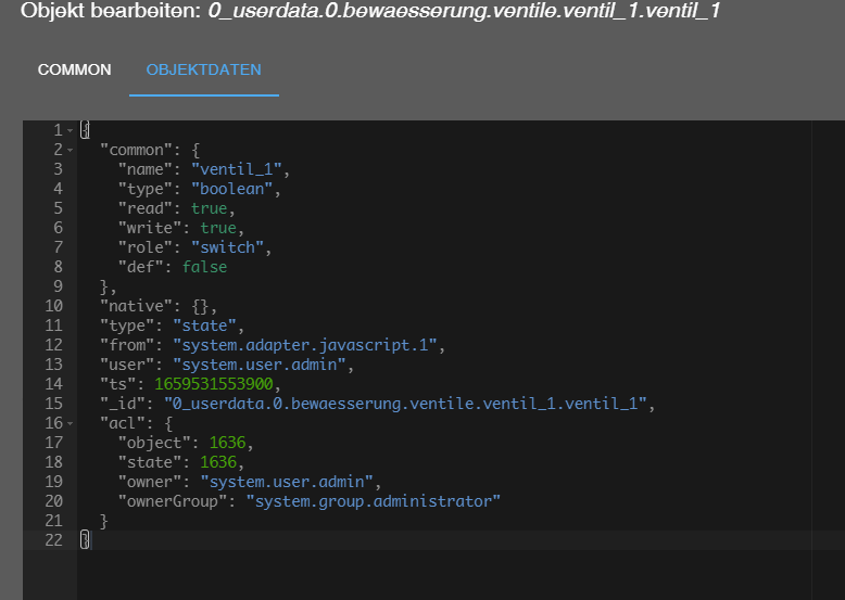

          Das ist! ein Bool.... Versuche es mal selbst kurz ..

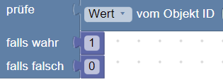

            parseFloat() wandelt nur Zeichenketten in Zahlen.
            Für boolesche Werte:

              @paul53 ok.. das erklärt es...
