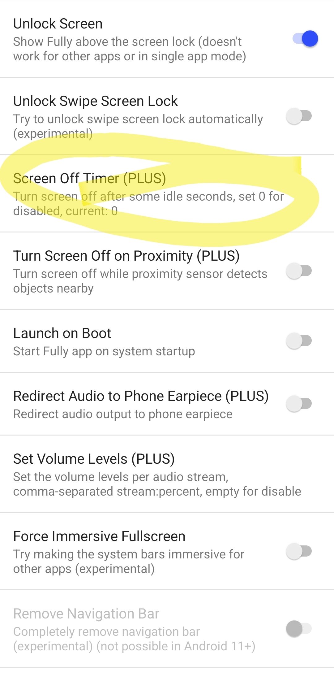

    Ich habe ein Tablet mit Wandhalterung, tagsüber läuft die VIS über Bewegungserkennung (Fully Kiosk)
    1. Wo genau stelle ich ein wie lange es an bleibt bis es wieder ausgeht?

      Zu 1:

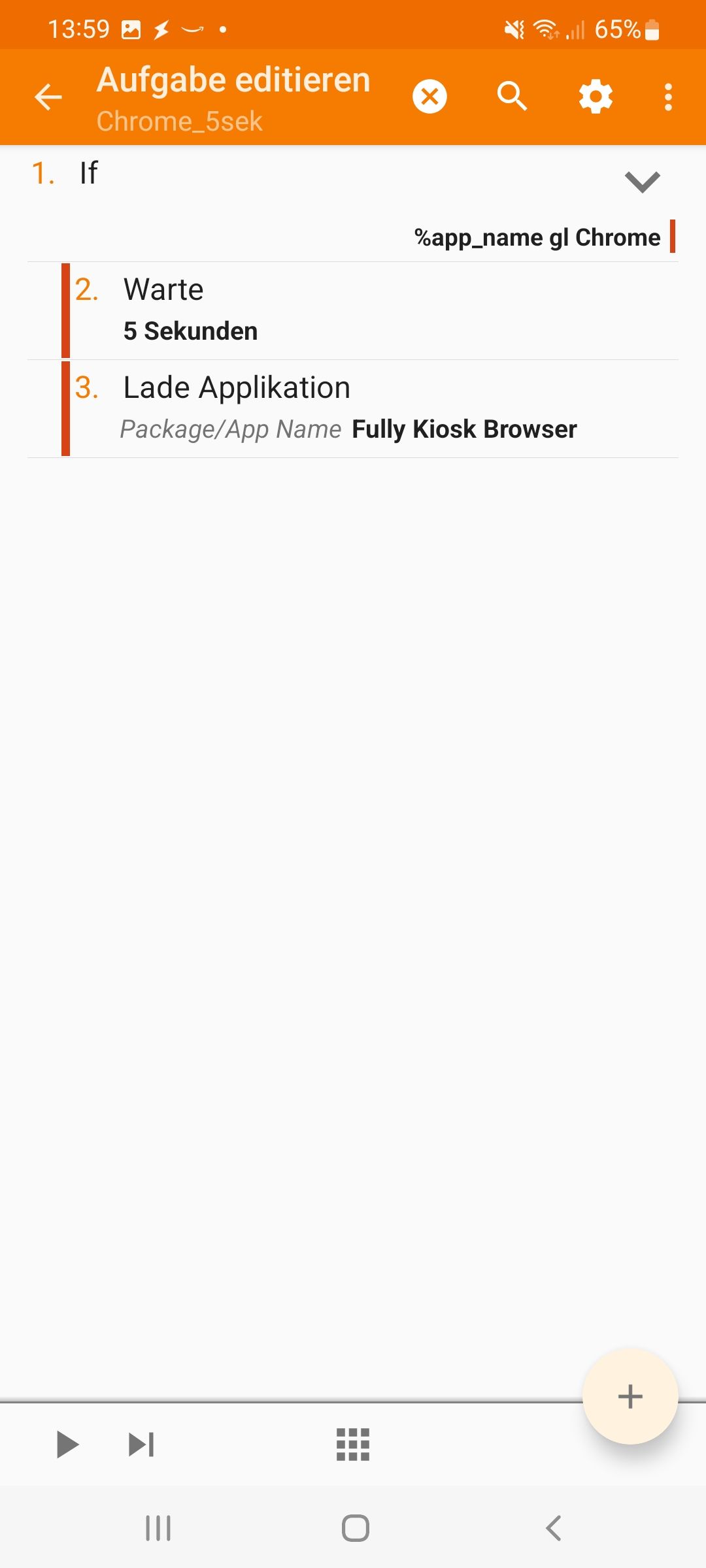

          Falls nicht, kannst du das mit tasker lösen.
          Dort kann man das mit umsetzen.
          Überprüfen welche App gestartet wird. Ggf einen Timer starten und wieder Fully öffnen.
          EDIT:
          Mit Tasker geht's ganz leicht.
          Hab es gtad mit Chrome anstatt deiner Klingelapp getestet.
          Wenn Chrome x sek geöffnet ist wird automatisch Fully geöffnet.

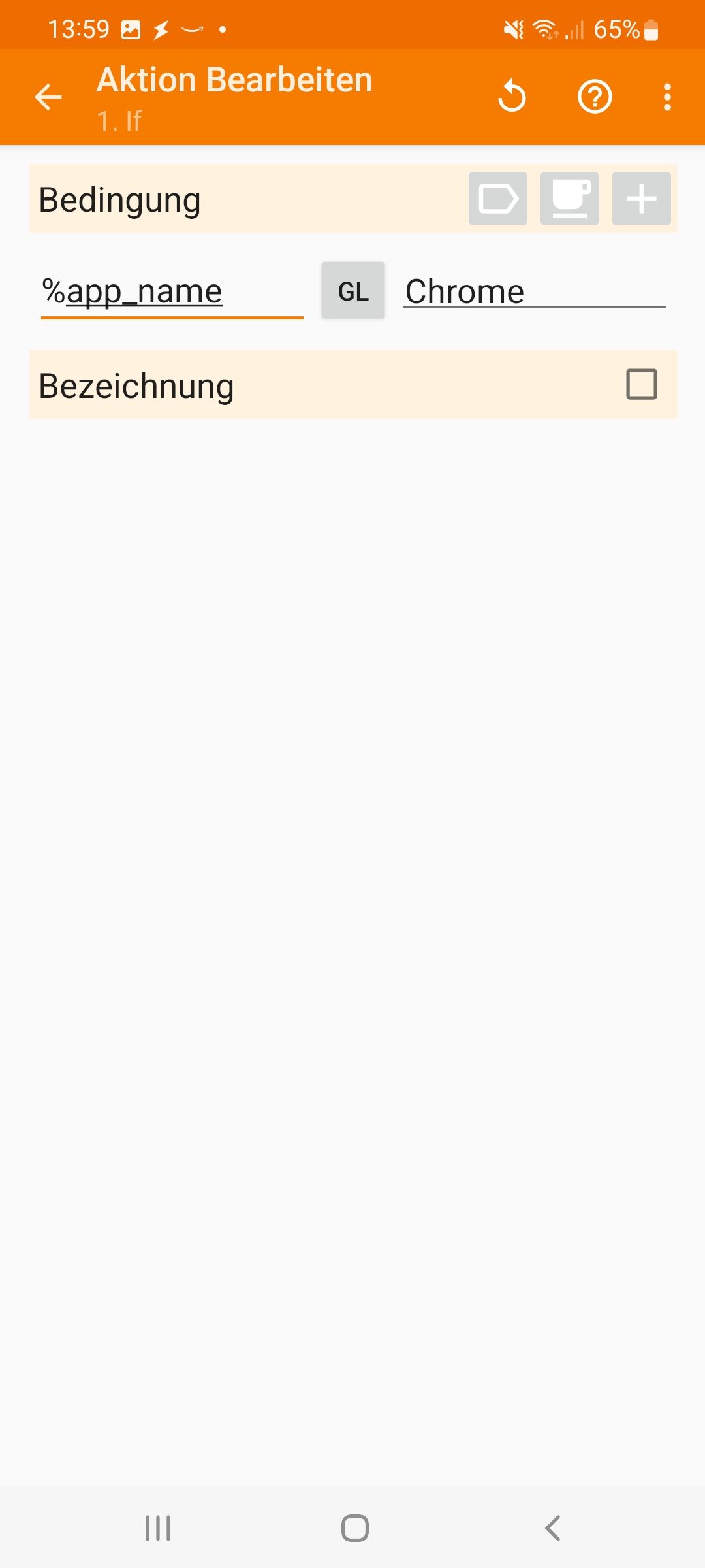

              @driftkingisback
              In Tasker unter TASKS einen neuen Task erstellen (beliebigen Namen vergeben).
              In dem Task über das + auf „Task->if“ eine Abfrage starten ob die Klingelapp laüft. Als Bedinung %app_name GL APPName.
              In der Abfrage dann 2 Tasks anlegen. Über Task->Warte und dort die gewünschte Zeit eigeben, dann nochmal über App->Lade Applikation den Fully auswählen.
              Jetzt muss unter PROFILE noch ein Profil erstellt werden, was des Task ausführt.
              Über das +, dann Ereigniss->App->App Changed. In den Einstellungsmenü was dann kommmt nichts eintragen. Über den Pfeil oben links zurück gehen (Muss man immer in jedem Menü so machen, er speichert die Einstellungen trotzdem
              Finde ich was verwirrend gemacht.) Dann kommt ein Menü, wo du den erstellten Task auswählen kannst.
              Tasker am besten beenden indem du mehrfach den zurück Knopf vom Tablet drückst, über den Homebutton übernimmt er bei mir nicht immer alles.
