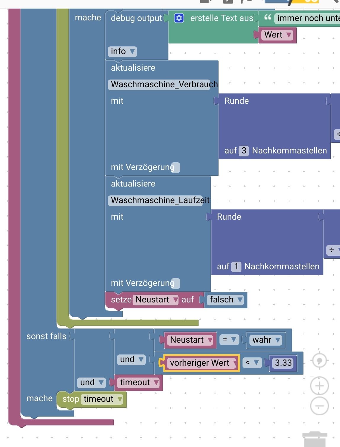

    ich habe eine neue Waschmaschine bekommen und musste mein bisher jahrelang funktionierendes Blockly umschreiben, da kurz vor dem Schleudergang die Leistung unter den Wert fällt, der am Ende errricht wird.
    Ich habe gedacht, dass ich die Vorschläge aus dem Forum mit Timeout richtig umgesetzt habe, insbesondere den Vorschlag von @paul53 mit nicht timeout zur Sperrung des Timeouts
    Leider klappt das nicht, deswegen jetzt die debug Bausteine.

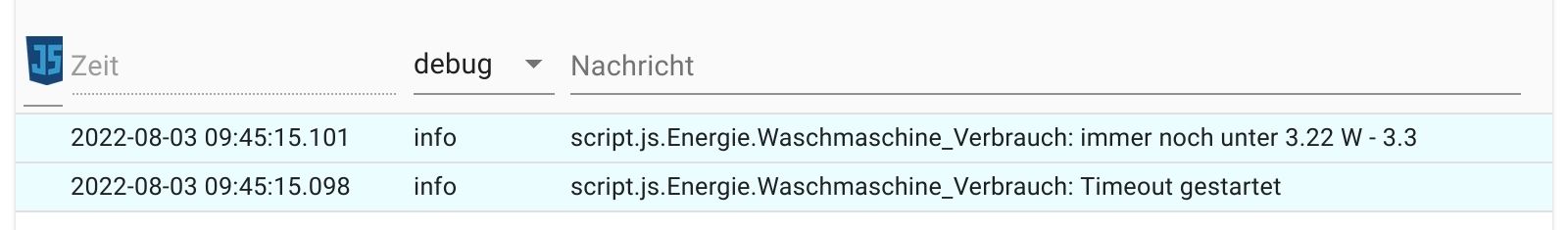

    prompt zeigt dieser an, dass eigentlich die Leistung über der Grenze läge
    Wo liegt der Denkfehler?
    Edit: man muss nur schreiben!
    müsste nicht 3.22 sondern 3.33 im debug heißen
    ich beobachte weiter
      @homoran ich habe jetzt noch ein weiteres sonstfalls zum stoppen des Timeouts angehängt
      ich hoffe das hilft zusätzlich

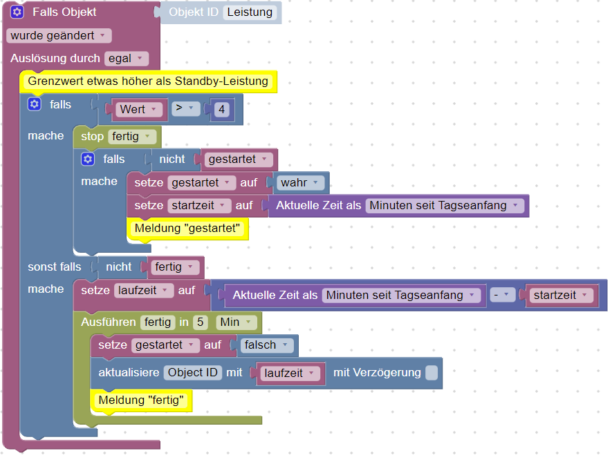

        Wenn die Standby-Leistung bei 3,3 W liegt, sollte der Grenzwert etwas höher liegen (4 W). Der Timeout muss etwas länger sein, als die längste Lücke mit einer Leistung kleiner Grenzwert. Prinzip:
        HomoranH A 2 Antworten Letzte Antwort
          @paul53 Danke
          Die Leistung im Standby liegt etwas unter 3.2W. Leider fällt die Leistung im laufenden Betrieb Auch gerne mal unter 3.5W, sondass ich anfangs mit den <3.3W gut gefahren war.
          Leider hat ein anderes Programm leider kurz vor Ende den erwähnten Drop auf ca. 2.7W.
          Dafür hatte ich den Timeout eingebaut und leider gleichzeitig die Leistungsschwelle fürcdie Starterkennung (zu weit) heruntergesetzt, da die neue Maschine ca. 15 Minuten+ benötigt bevor sie aufheizt.
          In der Zeit war dann ein weiterer Drop.
          ja! War beabsichtigt. Deswegen auch die debugs um zu sehen, ob die Leistung noch niedrig ist.
          bin dann von 10 auf 20 Sekunden hoch.,Ich wollte nur zusätzlich abfangen falls es zwischendurch eine höhere Leistung gibt und zufällig nach dem Timeout wieder niedrig ist.
          Dein Vorschlag sieht mal wieder so einfach aus!
          Den werde ich mir jetzt mal versuchen zu analysieren
          Danke!
