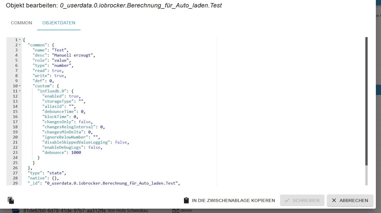

      Ich habe in iobroker den Datenpunkt als Number ausgegeben
      zeig mal bitte den DP

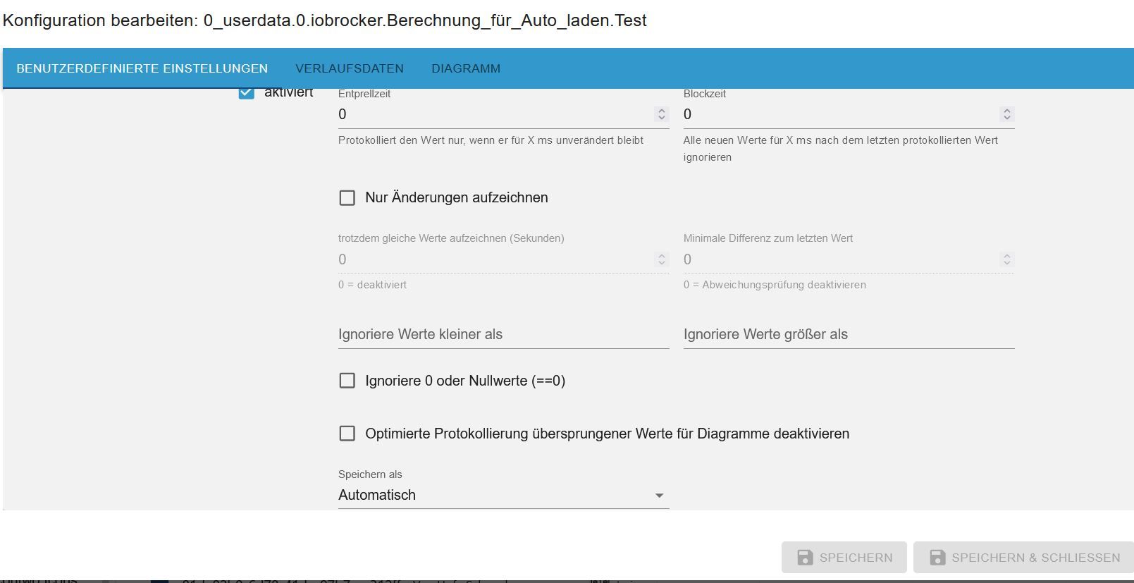

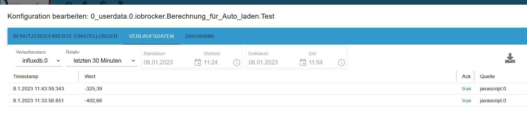

          und jetzt zeig mal bitte den LOG vom DP... also das Zahnrad neben dem DP und dann die Einstellungen bei Influx
            Ich habe bestimmt alles schon zig mal neu installiert um Fehler auszuschließen. Immer das selbe Problem. Bei den Videos die ich gesehan habe ging es easy

              @fraenki23 die Verlaufsdaten interessieren nicht sondern die "Benutzerdefinierte Einstellungen"
              und lass mal die Shots von influx weg - das juckt erstmal nicht

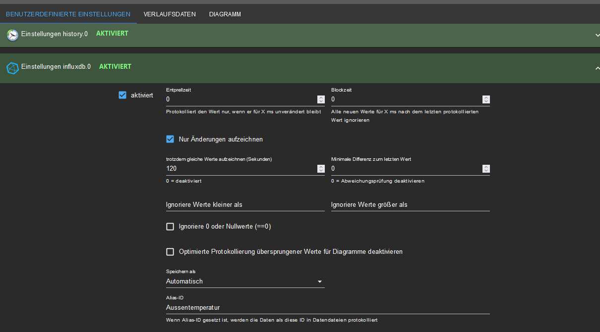

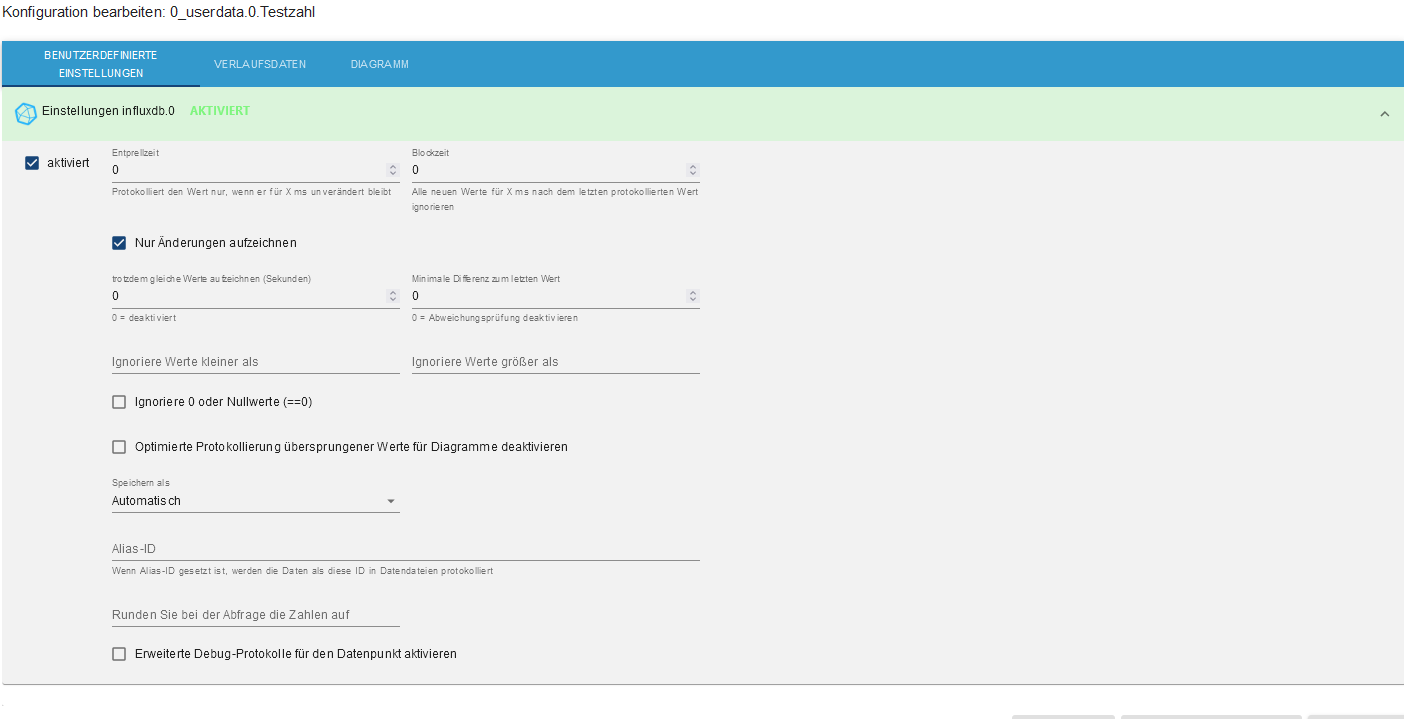

                            Im Anhang sind einige screenshots erkennst du da einen Fehler?

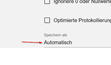

                                  @chris777 ich meinete damit, wenn mann hier, siehe screen bereits das loggen aktiv hatte und dann nachträglich ändert
                                  ich logge generell nicht mit der Auswahl "automatisch", sondern stelle es jeweils dem Datenpunkt entsprechend ein
