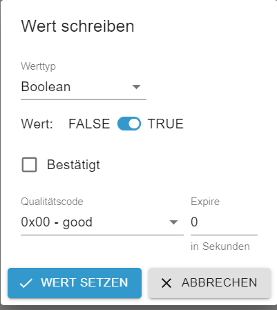

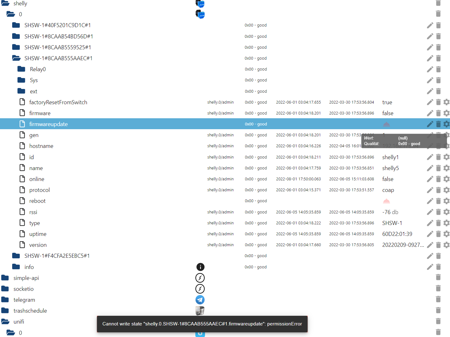

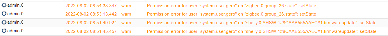

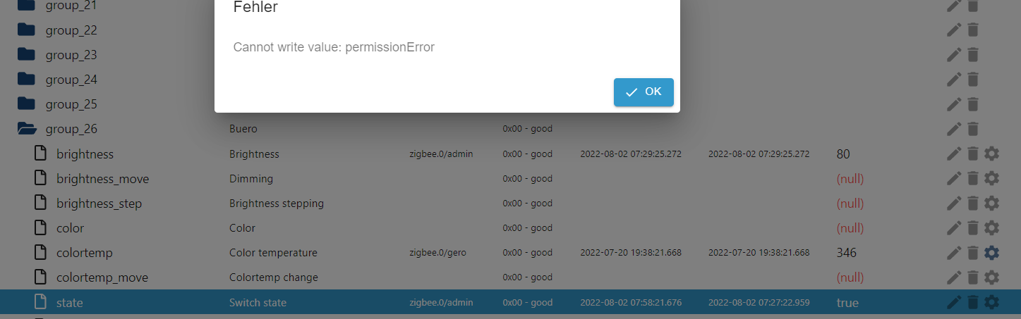

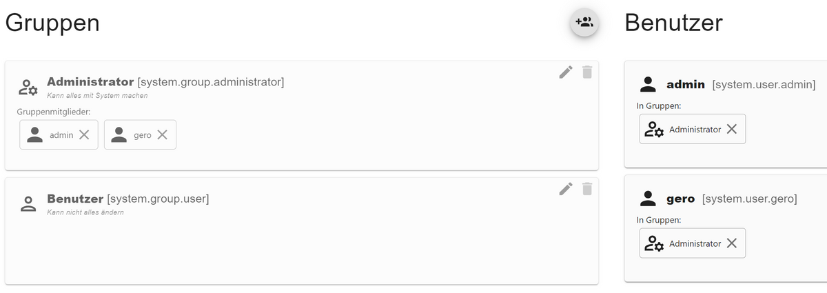

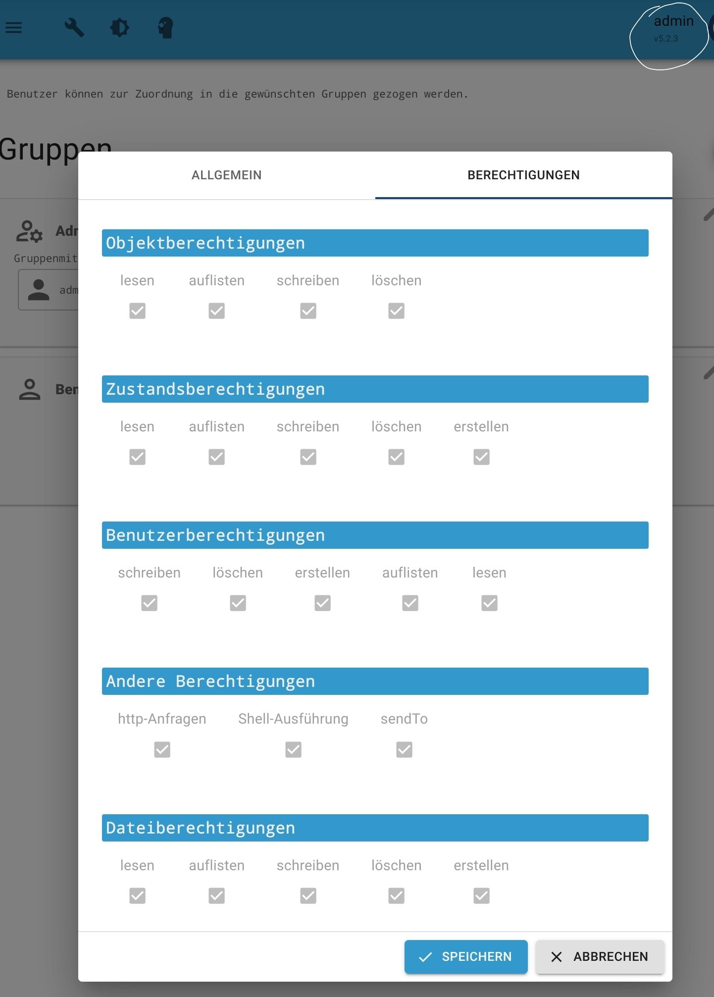

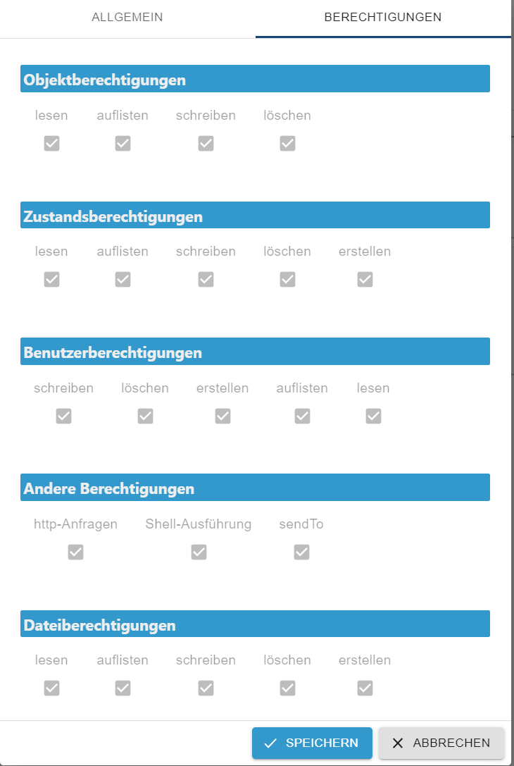

    1. Zustände können nicht gesetzt werden
    Das erste Problem stört uns im täglichen Umgang mit ioBroker nicht. Es ist nur immer wieder etwas nervig, wenn ich Adapter aktualisiere und die Funktion schnell vom PC testen möchte.
    Ich kann in der ioBroker Adminoberfläche mit meinem Admin-Nutzer keine Objektzustände (true/false, Text) ändern. Es erscheint immer die Meldung “Permission Error”. Eine Auswirkung auf Blockly/NodeRed hat es nicht. Dort werden die Zustände sauber geschaltet.
    Ich habe bereits das ioBroker Fix-Skript (https://iobroker.net/fix.sh) ausgeführt und auch einen neuen Adminnutzer angelegt. Das Verhalten hat sich aber nicht verändert. Ich bin mir nicht sicher, wie ioBroker die Berechtigungen verwaltet.
      "type": "state",
      "common": {
        "name": "Update Firmware",
        "type": "boolean",
        "role": "button",
        "read": false,
        "write": true
      "native": {},
      "from": "system.adapter.shelly.0",
      "user": "system.user.admin",
      "ts": 1654045455315,
      "_id": "shelly.0.SHSW-1#8CAAB555AAEC#1.firmwareupdate",
      "acl": {
        "object": 1636,
        "state": 1636

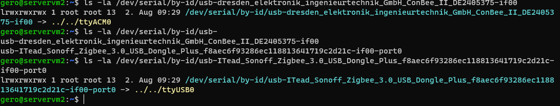

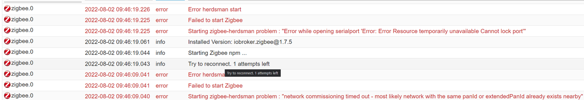

    1. Zigbee Adapter startet nicht nach Wechsel von Conbee II auf SONOFF Zigbee 3.0 USB Dongle Plus
    Ich habe/hatte ein relativ großes Hue System. Mich hat schon immer gestört, dass Hue keine Backupfunktion hat. Somit bin ich (teilweise) auf den Zigbee Adapter mit einem Conbee II Stick umgestiegen. Am Anfang hat alles sehr gut funktioniert und der Empfang, sowie die Reaktionszeit, waren gut. Ich habe etwa 20 Zigbee Devices gepairt. Angefangen zu Pairen habe ich "vom Stick aus", also direkt neben dem Conbee II Stick im Technikraum mit einer Steckdose und habe das so weitergeführt.
    Nach einigen Wochen wurde der Empfang deutlich schlechter und das System reagiert bei vielen Geräten gar nicht oder nur nach mehrmaligen auslösen. Es fühlt sich an wie ein Empfangsproblem, obwohl ich das, wenn das Mesh funktioniert, ausschließen würde.
    Nach Recherche bin ich auf viele verschiedene Meinungen zum Conbee II gestoßen. Einige haben dann den leistungsfähigeren und besser unterstützten SONOFF Zigbee 3.0 USB Dongle Plus empfohlen.
    Tatsächlich weiß ich nicht wie ich hier weiter vorgehen soll. Entweder bekomme ich den Conbee II mit Mesh wieder ans laufen oder aber ich steige auf den SONOFF um, mit der Hoffnung, dass es dann nachhaltiger funktioniert...
    Zigbee Prozess.
    Zwei Adapter aktuell am System
    Einstellungen im Adapter
    Log
      Zigbee Prozess.
      Log

      Zu zigbee: Wenn du den link by-id schon heraussuchst, warum nutzt du ihn dann nicht auch im Adapter für den COM-Port?
      PAN-ID usw. richtig?

          @gifu sagte in Berechtigungsproblem Admin Panel und Zigbee Instabilität:
          Die PAN-ID ist auf dem Standardwert DDDDDDDDDDDDDDDD.
          Trag da was gescheites ein, DDDDDDDDDDDDDDDD ist lediglich ein Platzhalter.

              Hi @thomas-braun
              Ich habe PAN-ID auf 123ABCDEFABCD123 und den COM-Port auf /dev/serial/by-id/usb-ITead_Sonoff_Zigbee_3.0_USB_Dongle_Plus_f8aec6f93286ec118813641719c2d21c-if00-port0 gesetzt.
              Das Verhalten bleibt leider gleich.

              Output ioBroker Log
              zigbee.0
              2022-08-02 10:18:09.943	error	Error herdsman start
              zigbee.0
              2022-08-02 10:18:09.942	error	Failed to start Zigbee
              zigbee.0
              2022-08-02 10:18:09.941	error	Starting zigbee-herdsman problem : "Error while opening serialport 'Error: Error Resource temporarily unavailable Cannot lock port'"
              zigbee.0
              2022-08-02 10:18:09.799	info	Installed Version: iobroker.zigbee@1.7.5
              zigbee.0
              2022-08-02 10:18:09.781	info	Starting Zigbee npm ...
              zigbee.0
              2022-08-02 10:18:09.780	info	Try to reconnect. 1 attempts left
              zigbee.0
              2022-08-02 10:17:59.778	error	Error herdsman start
              zigbee.0
              2022-08-02 10:17:59.777	error	Failed to start Zigbee
              zigbee.0
              2022-08-02 10:17:59.776	error	Starting zigbee-herdsman problem : "network commissioning timed out - most likely network with the same panId or extendedPanId already exists nearby"
              zigbee.0
              2022-08-02 10:16:54.622	info	Installed Version: iobroker.zigbee@1.7.5
              zigbee.0
              2022-08-02 10:16:54.248	info	Starting Zigbee npm ...
              zigbee.0
              2022-08-02 10:16:54.246	info	delete old Backup files. keep only last 10
              zigbee.0
              2022-08-02 10:16:54.162	info	starting. Version 1.7.5 in /opt/iobroker/node_modules/iobroker.zigbee, node: v16.16.0, js-controller: 4.0.23
              zigbee.0
              2022-08-02 10:16:48.413	info	Terminated (ADAPTER_REQUESTED_TERMINATION): Without reason

                                      Immer noch die Empfehlung da NICHT /dev/ttyUSB0 sondern den by-id-Link zu verwenden.
                                      G 1 Antwort Letzte Antwort
                                        @gifu
                                        G Offline
                                        G Offline
                                        Gifu
                                        @thomas-braun
                                        Ist doch nur von der Testinstallation...
                                        • G Gifu
                                          @thomas-braun
