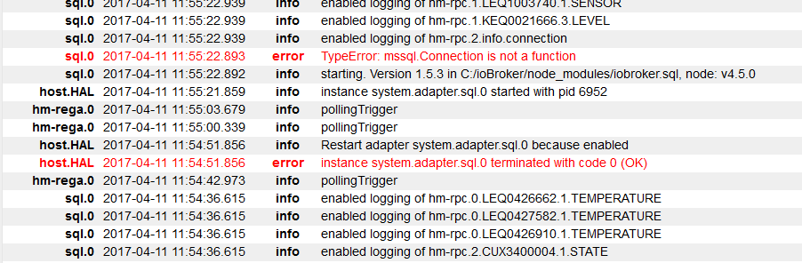

    Seit dem anstehenden Update des SQL-Adapters heute früh startet der SQL-Adapter aber nicht mehr, sondern oszilliert ständig ca. minütlich in abgebrochenen Startversuchen.
    Fehlermeldung (siehe Bild):
    "mssql.Connection is not a function"
    dann: (korrekte) Anzeige der Datenpunkte, die zum Logging freigegeben sind
    gleich danach: Abbruch - und das ganze wieder von vorne.
    Im Bild ist genau dieser Übergang zwischen 2 solchen Zyklen zu sehen. Unten der Abbruch, dann darüber der nächste Startversuch mit der Fehlermeldung

              • 2017-04-11 21:06:38.605 - [31merror[39m: sql.0 uncaught exception: mssql.Connection is not a constructor
              2017-04-11 21:06:38.605 - [31merror[39m: sql.0 TypeError: mssql.Connection is not a constructor

                              [2273_iobroker_sql.png](/assets/uploads/files/2273_iobroker_sql.png)
