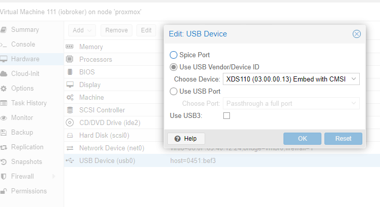

      Unter proxmox sieht die Einbdinung so aus: 560bd1e9-b93f-44fe-86e5-a01cedbfc095-image.png
      Woran kann es liegen, dass das Board immer wieder mal aussteigt bzw. wo kann ich ansetzen um die Fehlerquelle einzugrenzen?

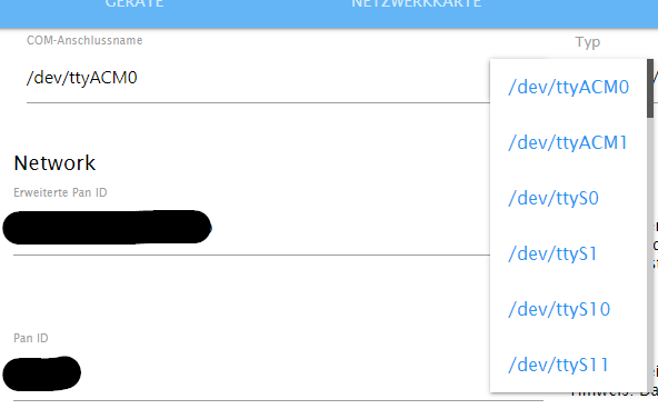

            /dev/ttyACM0
            Stell das auf den Link aus /dev/serial/by-id um
            M 2 Replies Last reply Reply Quote 0

              Hi, du meinst in proxmox ? Dachte da hab ich schon auf "bei ID" eingestellt. Ist das da oben im Screenshot von proxmox nicht so eingestellt?
              Thomas Braun Asgothian 2 Replies Last reply Reply Quote 0

                @martinschm
                Im Adapter.

                      Kann also wohl mit veränderten Ports zusammenhängen, lt.
                      https://www.zigbee2mqtt.io/guide/installation/20_zigbee2mqtt-fails-to-start.html#error-srsp-sys-ping-after-6000ms
                      @martinschm Stell's halt um, dann haste zumindest diese Klippe umschifft.

                          martinschm @Thomas Braun last edited by martinschm
                          @thomas-braun said in ZigBee Adapter/TI Board steigt immer wieder mal aus:
                          @martinschm sagte in ZigBee Adapter/TI Board steigt immer wieder mal aus:
                          /dev/ttyACM0
                          Hab jetzt mal geschaut, da sind dutzende Einträge aber welchen davon muß ich nehmen?
                          • Thomas Braun
                            Thomas Braun Most Active @martinschm last edited by
                            Keinen.
                            Man schaut in /dev/serial/by-id nach dem Gerät und gibt dann dessen Link an.
                                  Keinen.
                                  Hi, sorry bin kein Linux-Experte. Hab jetzt mal nach der Seite die du gepostet hast den Befehl hier ausgeführt. Das Gerät läuft auf ttyACM0.
                                  martin@smarthome:~$  ls -l /dev/serial/by-id
                                  total 0
                                  lrwxrwxrwx 1 root root 13 Jul 31 13:46 usb-Texas_Instruments_XDS110__03.00.00.13                                               __Embed_with_CMSIS-DAP_L1100FA9-if00 -> ../../ttyACM0
                                  lrwxrwxrwx 1 root root 13 Jul 31 13:46 usb-Texas_Instruments_XDS110__03.00.00.13                                               __Embed_with_CMSIS-DAP_L1100FA9-if03 -> ../../ttyACM1
                                  Ich habe auch mal versucht mittels "ls -l /proc/[0-9]/fd/ |grep /dev/ttyACM0" raus zu bekommen was den Port verwendet, allerdings kommt da keinerlei Ausgabe wenn ich den Befehl ausführe. Weder in der iobroker VM noch auf dem proxmox System.
                                  • Thomas Braun
                                    Thomas Braun Most Active @martinschm last edited by Thomas Braun
                                    Auch. Genauer: Eines der beiden Interfaces läuft auf ttyACM0.
                                    Das andere (vmtl. der Debugger) läuft auf ttyACM1
                                    Das kann sich aber auch ändern, daher nimmt man den Link auf die Gerätedatei, der passt immer.
                                    /dev/serial/by-id/usb-Texas_Instruments_XDS110__03.00.00.13__Embed_with_CMSIS-DAP_L1100FA9-if00
                                    dann wohl.
