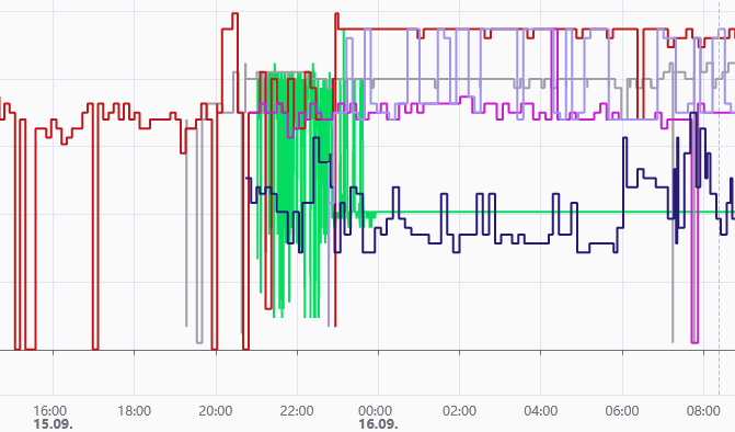

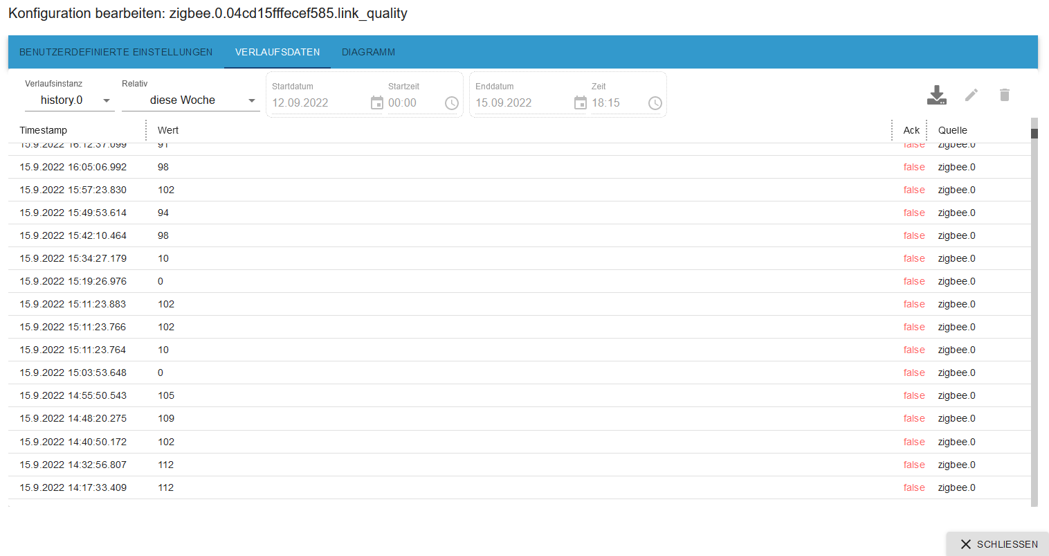

                      leider muss ich das Thema doch nochmal aufgreifen, weil es nicht genügend besser geworden ist, obwohl ich sogar meinen Nachbarn überzeugen konnte, den WLAN Kanal 1 dauerhaft zu verlassen.
                      Das Tool inSSIDer zeigt auch, dass ich hier keine nennenswert starken anderen WLANs mehr auf Kanal 1 mehr habe (max -77 dBm)
                      Ich habe also Devices z.B. eine Tadfri-Birne, die sehr stark schwankende Signalstärke meldet (bzw. der Adapter zeigt das an), direkt daneben in ca. 4 m Abstand mit etwa gleichem Abstand zum Controller ( ca. 6 m keine Wände o.ä. dazwischen) eine Lampe mit iStar-zigbee-modul, die einen wesentlich stabileren Link anzeigt.
                      Diese schaltet auch praktisch immer einwandfrei und mit sehr geringer Verzögerung, während das bei der Tadfri eher Glücksache ist, ob es grade geht und wie lange es dauert, bis sie schaltet.
                      Hat dazu jemand noch eine Idee, wie ich das weiter analysieren kann?

                          @bananajoe sagte in zigbee link Qualität seltsam schwankend:
                          trotzdem bist du dann ja mit WLAN auf Kanal 1 genau auf deinem ZigBee Kanal 11:
                          ich selber bin auch auf Kanal 6 und der Nachbar auf 11. WLAN Kanal 1 daher nun relativ frei
                          und die Geräte sind alle in eine Raum.
                          dennoch sehe ich starke Schwankungen der Link qualität und damit einhergehende Schaltverzögerungen bis hin zu timeouts, die aber eben Device individuell sind. Auch sehe ich keine Regelmässigkeit bzgl. Tageszeiten.
                          Ich habe sogar schon die Tadfri-Birne ausgetauscht, aber daran lag es auch nicht...
                          Ich frage mich nun, wie ich das weitere analysiert bekomme, bzw. ob die Tadfri-Birne als solches einen prinzipiell schlechten Empfang hat, der bei leichten Störungen sofort zusammenbricht.....
                          so sieht das im Verlauf aus:
                          Allerdings (und das ist ja mein eigentliches Problem) scheint die Schaltverzögerung/Timeouts von diesem Wert sogar relativ uanbhägig zu sein. Die Tadfri mehrmals hintereinander und schnell ein und aus zu schalten, geht im Prinzip garnicht. Bei anderen Lampen ist das kein Problem bei mir....
                          Nachtrag:
                          so sieht der Datenpunkt "link_quality" im Verlauf aus. die rote Linie ist die betreffende Tadfri. gestern abend habe ich sie mal kurz stromlos gemacht, und siehe da, danach ändern sich die Werte und sind auf einmal stabil. Hat die Tadfri Firmware ein Problem? oder gar der Adapter?
