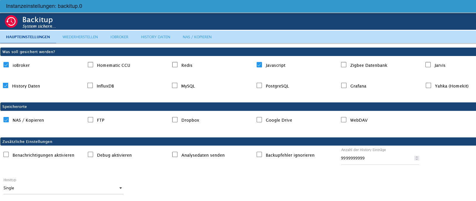

    @thomas-braun Also in den Haupteinstellungen ist folgendes ausgewählt: ioBroker, Javascript und History Daten
            Nehme ich den Eintrag History Daten raus, läuft das Backup durch

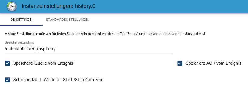

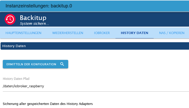

              @dr-pie
              Es geht um die spezifischen Einstellungen für History. (vorletzter Reiter)
              Und auch im die entsprechenden Einstellungen im History-Adapter.
              Dr.PieD GlasfaserG 2 Antworten Letzte Antwort
                @dr-pie

                Dr.Pie
                Da steht der gleiche Pfad drin wie im letzten Reiter "NAS / Kopieren"
                  @dr-pie

                      @dr-pie
                      Irgendwie komplett chaotisch...
                      Da stehen die Daten drin, wo sie HERkommen. Im Reiter NAS/Kopieren da wo sie HIN sollen.
                      Und im history-Adapter quasi umgekehrt. Der dortige Speicherort ist für Backitup die Herkunftsort.
                      Du drehst dich also mit den jetzigen Einstellungen im Kreis.
                      Dr.PieD 1 Antwort Letzte Antwort
